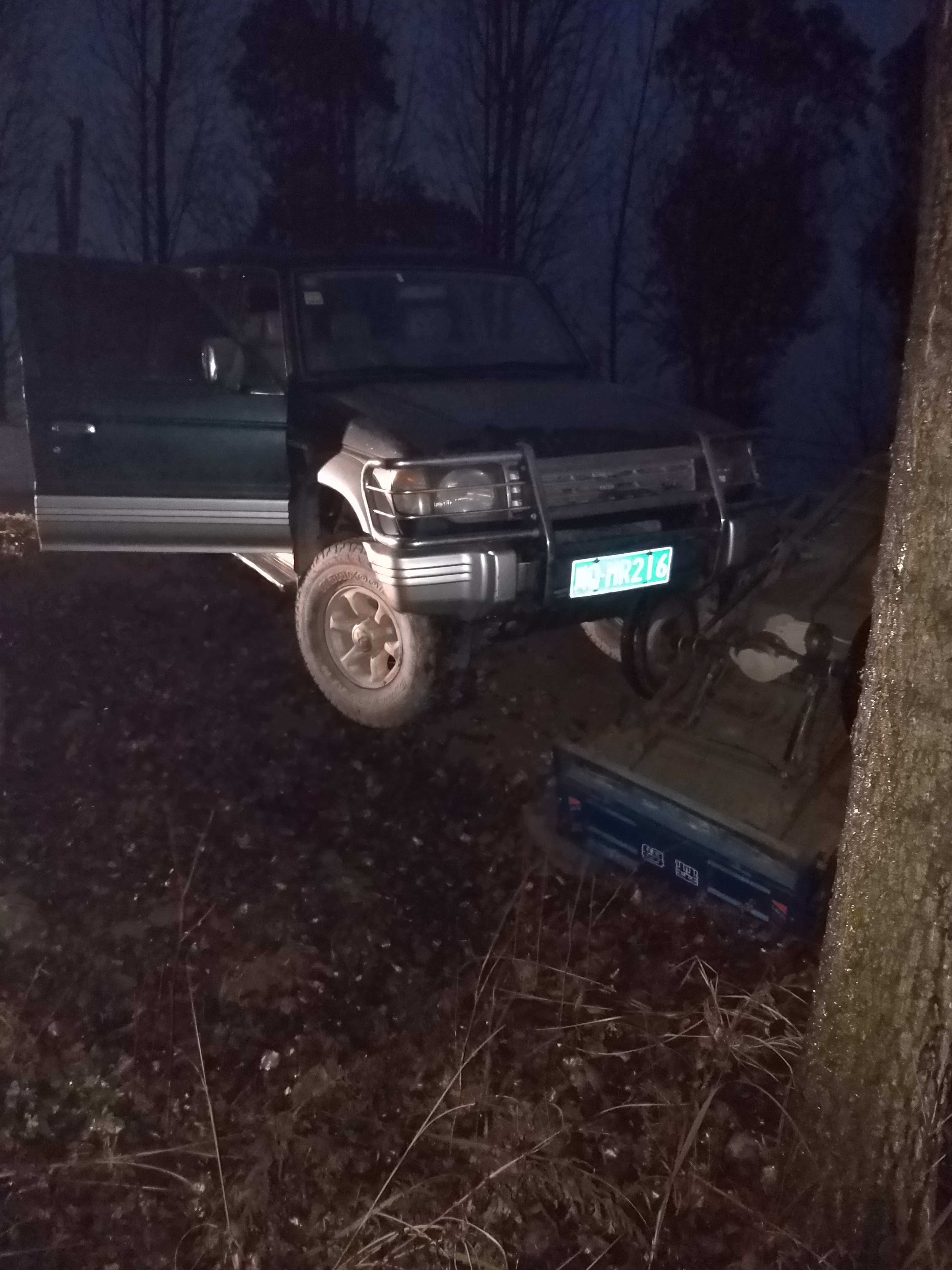

开了三年的2030A,一直用的挺顺手,开着它去了内蒙,海南,北京,都没啥问题,就是ABS灯一直亮着,我也没管它。直到春节前在村道上急刹踩死了打滑把一三轮给顶沟里了,幸好三轮司机没啥事,我吓出一身冷汗。下决心解决这ABS问题,电脑检查说是ABS继电器问题。我想请问下大家,这继电器在哪里,该怎么搞,麻烦大家帮出出主意,谢谢!

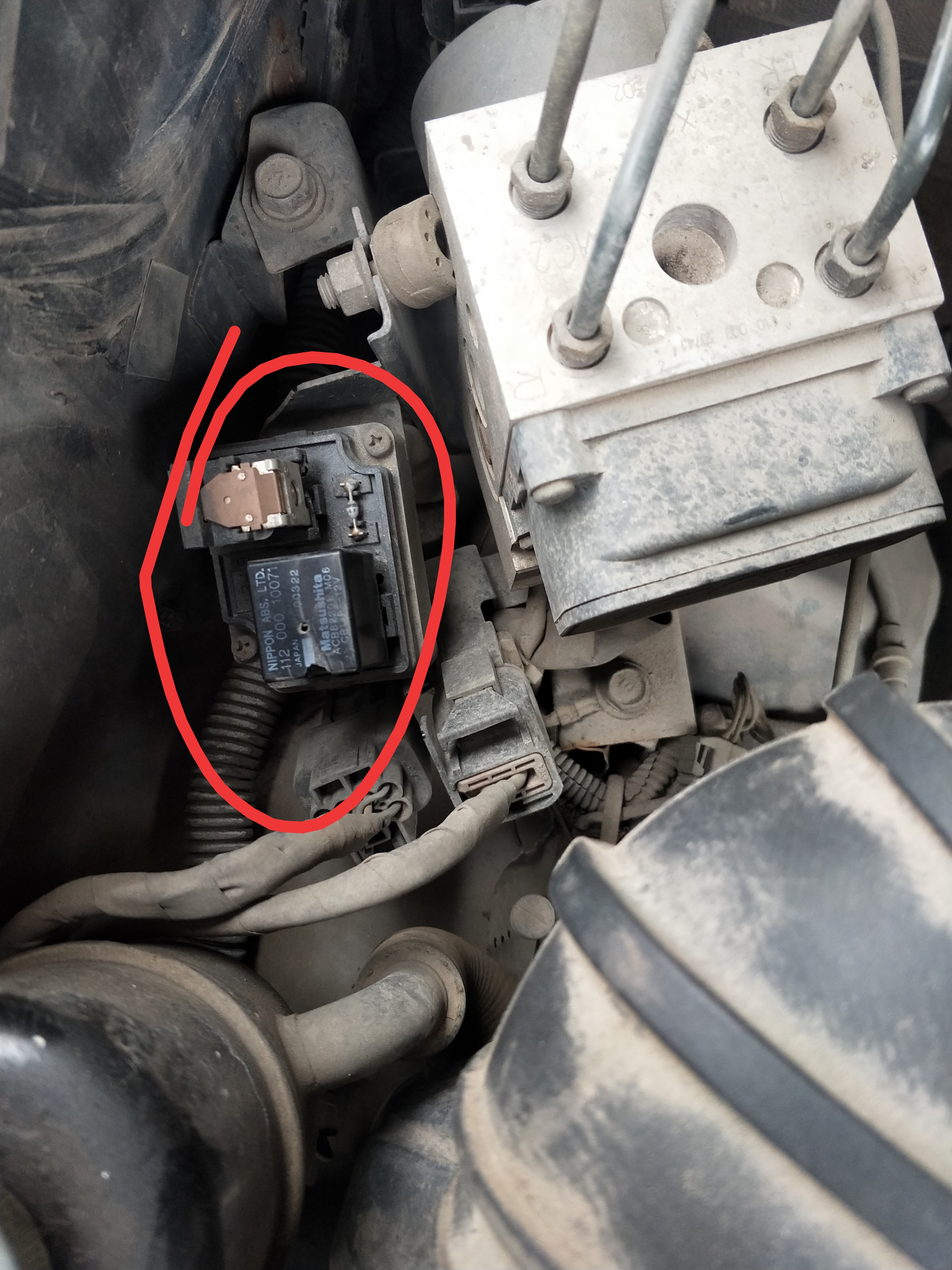

是这里吗
谢谢大家,帮忙看看

猎豹的ABS故障,的确很让人头疼,有时候一动方向就开始蹦蹦蹦的启动,找了无数的所谓高手电脑筛查不得要领,最后索性改成V33相同的总泵直推了

直接换ABS泵

你可以参考我的一个帖子,我觉得先查一下泵附近的线有没有破损的,如果没有就买个拆车的泵试试,

这个汽修厂用电脑就能检测出来,先老子车轮上的传感器有没问题
