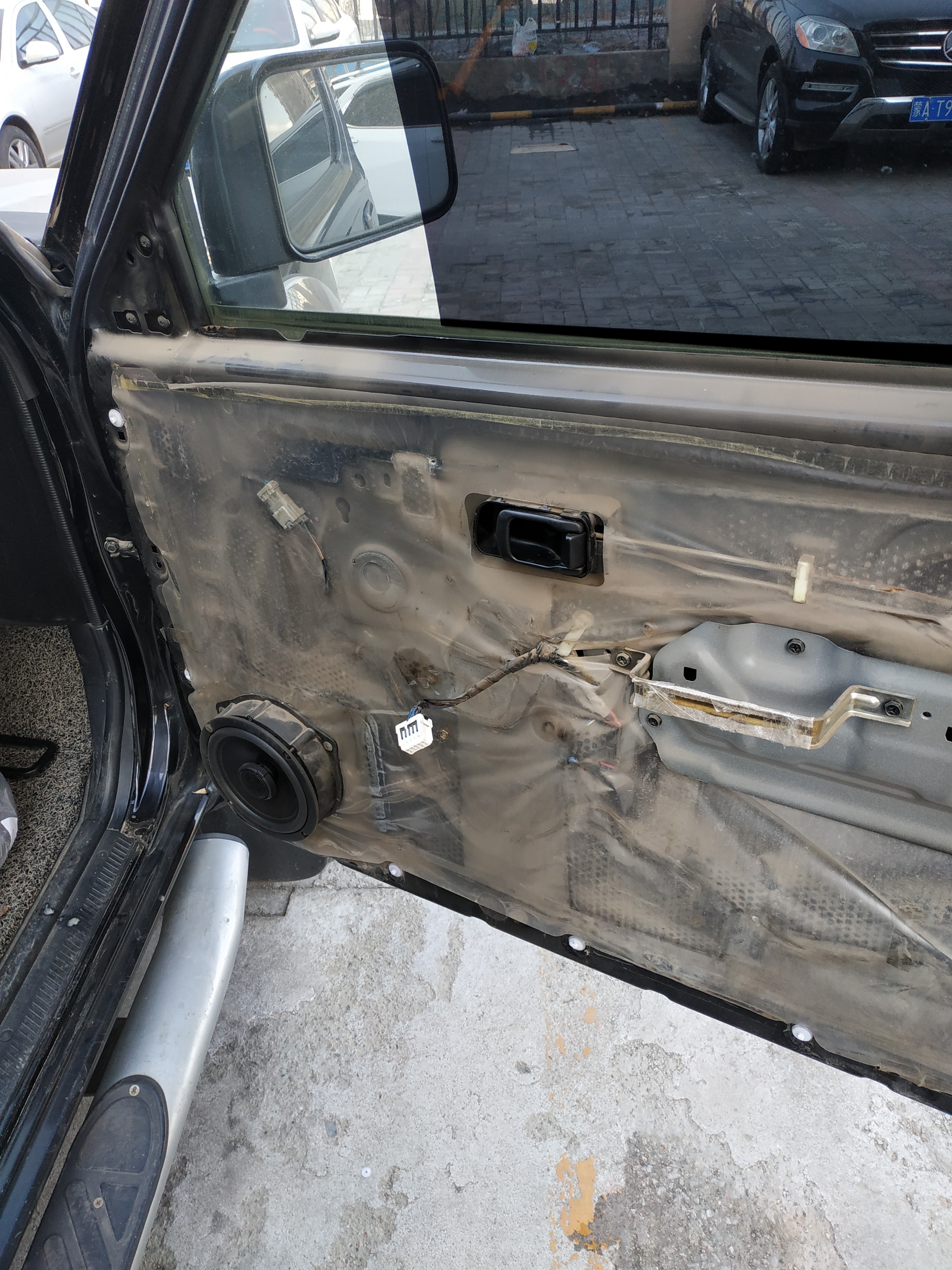

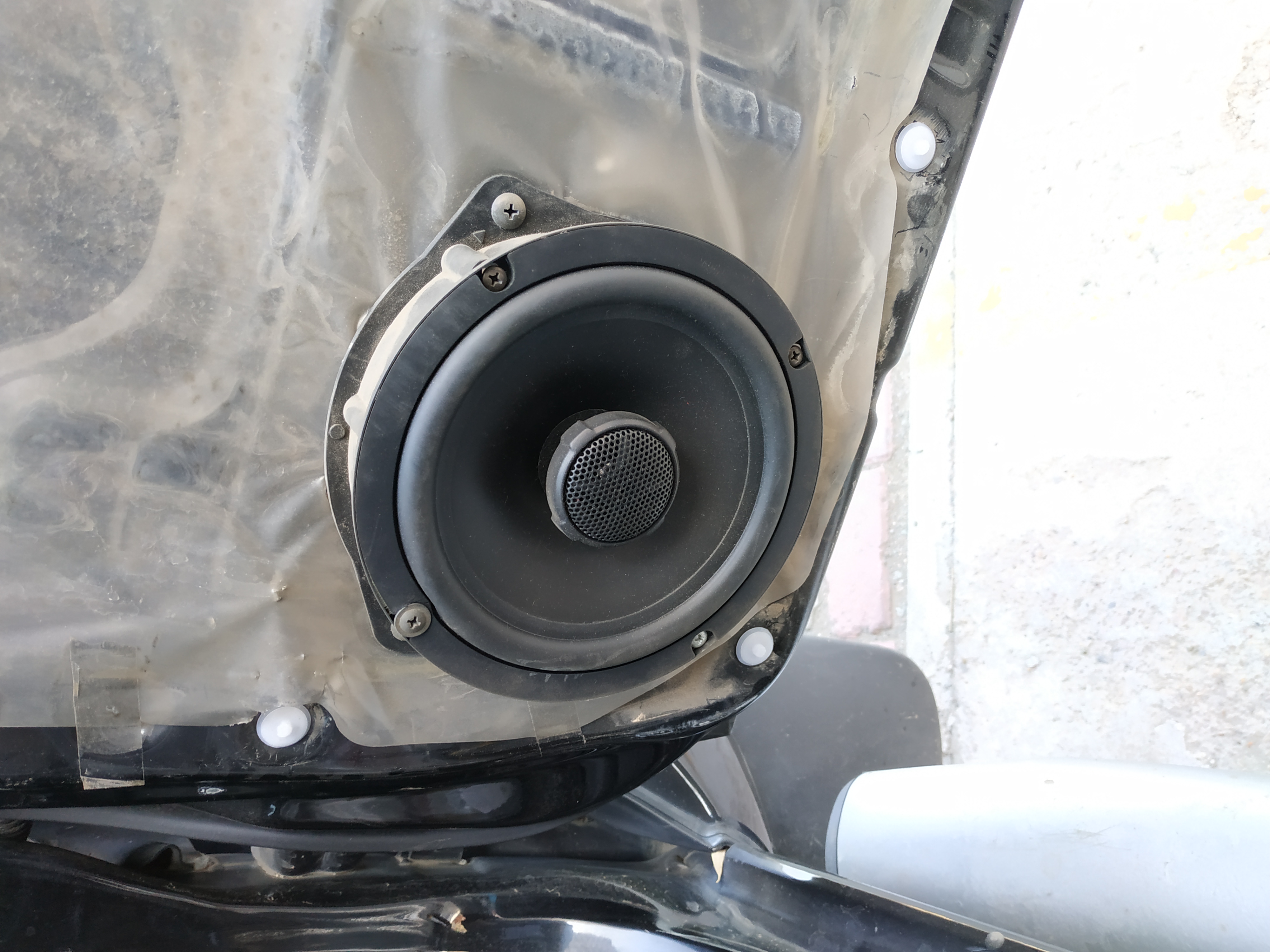

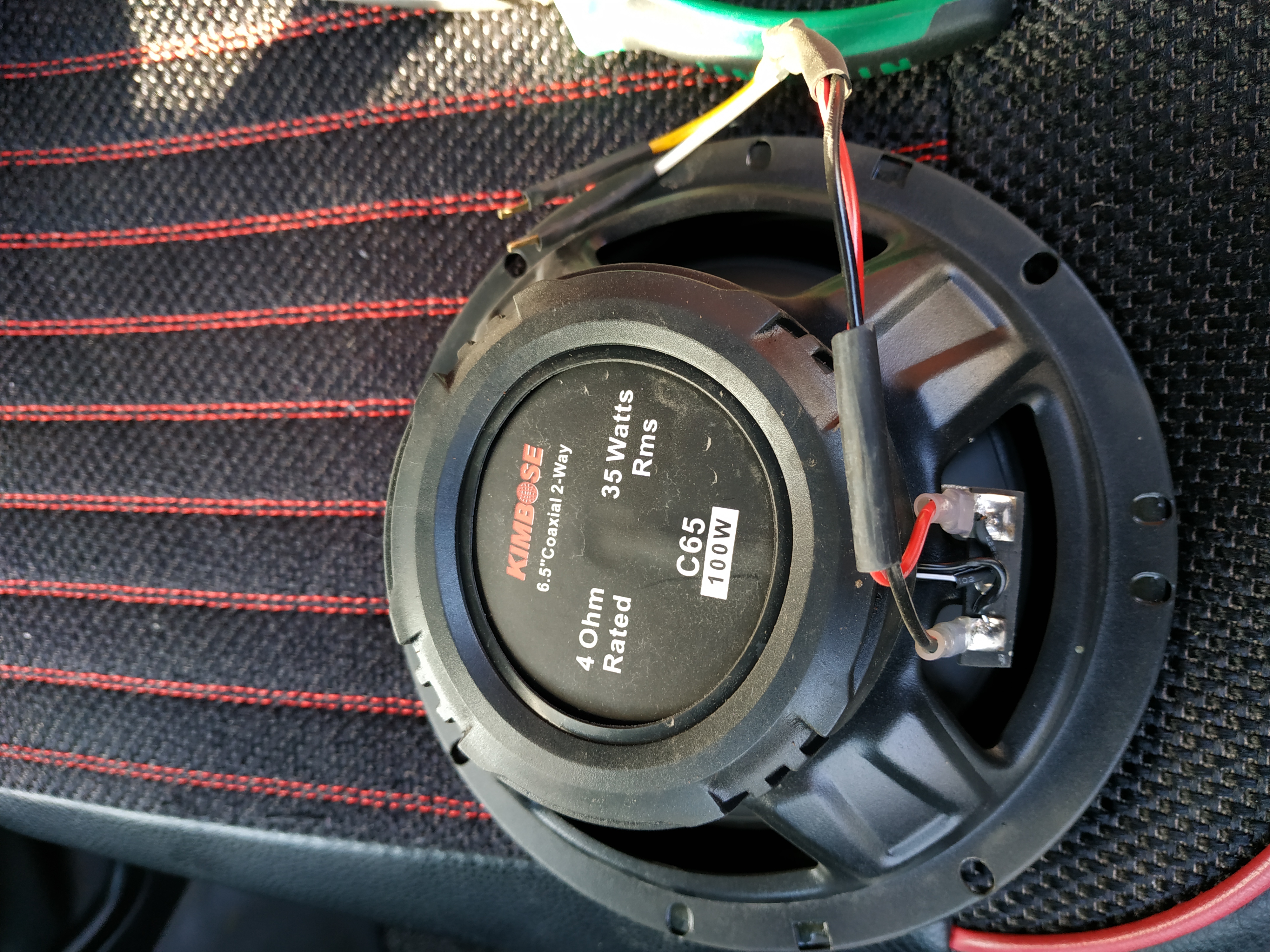

这是3年前换的同轴喇叭,效果一直不错。

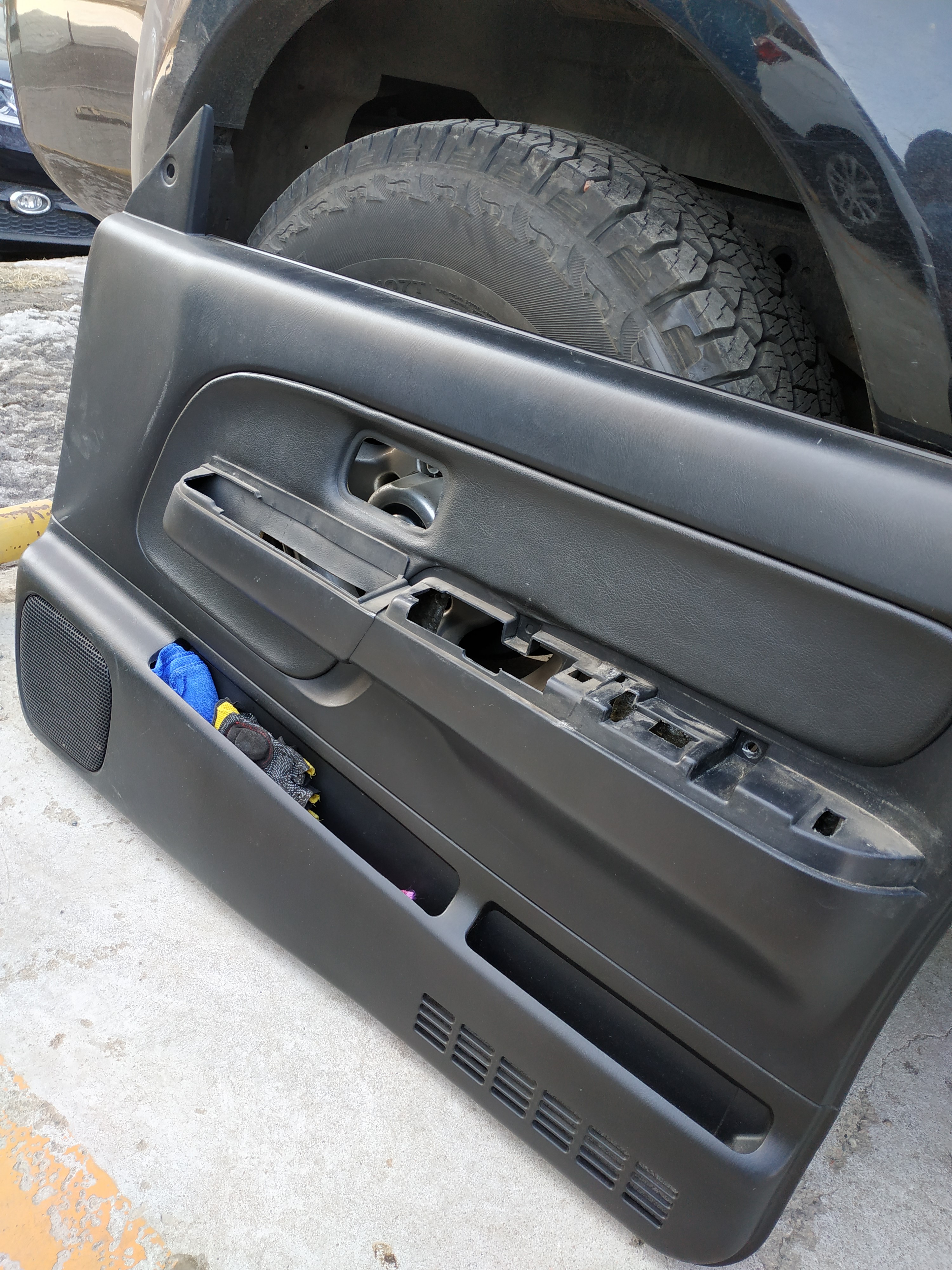

门板打眼,左右门板都要打眼,这个孔直径有5CM,这个位置打眼正好后面是空的,然后相对位置也高,声音可以直接对着耳朵。
这是打眼之前,因为要从原车喇叭引线,所以门板还是要拿下来的

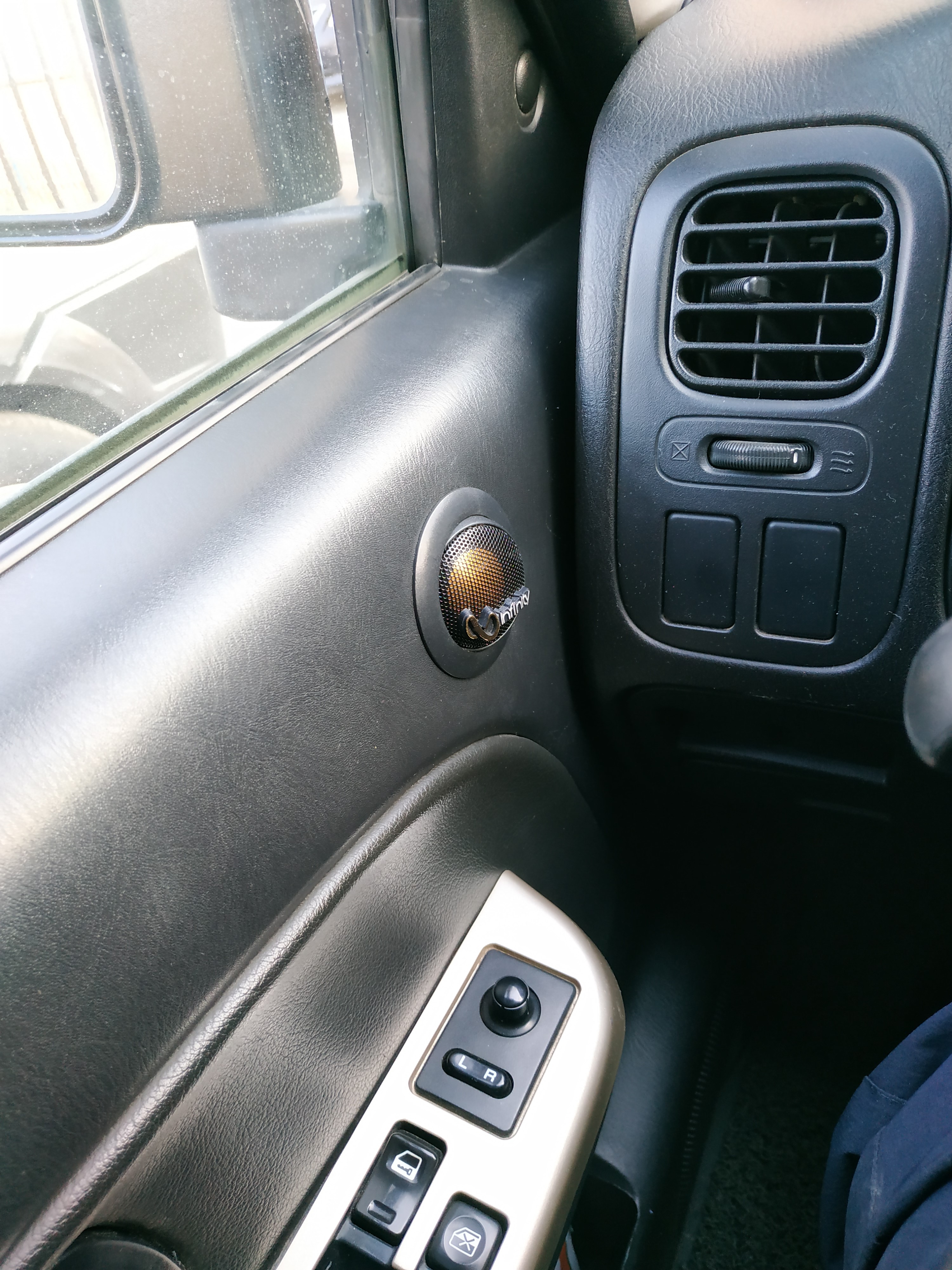

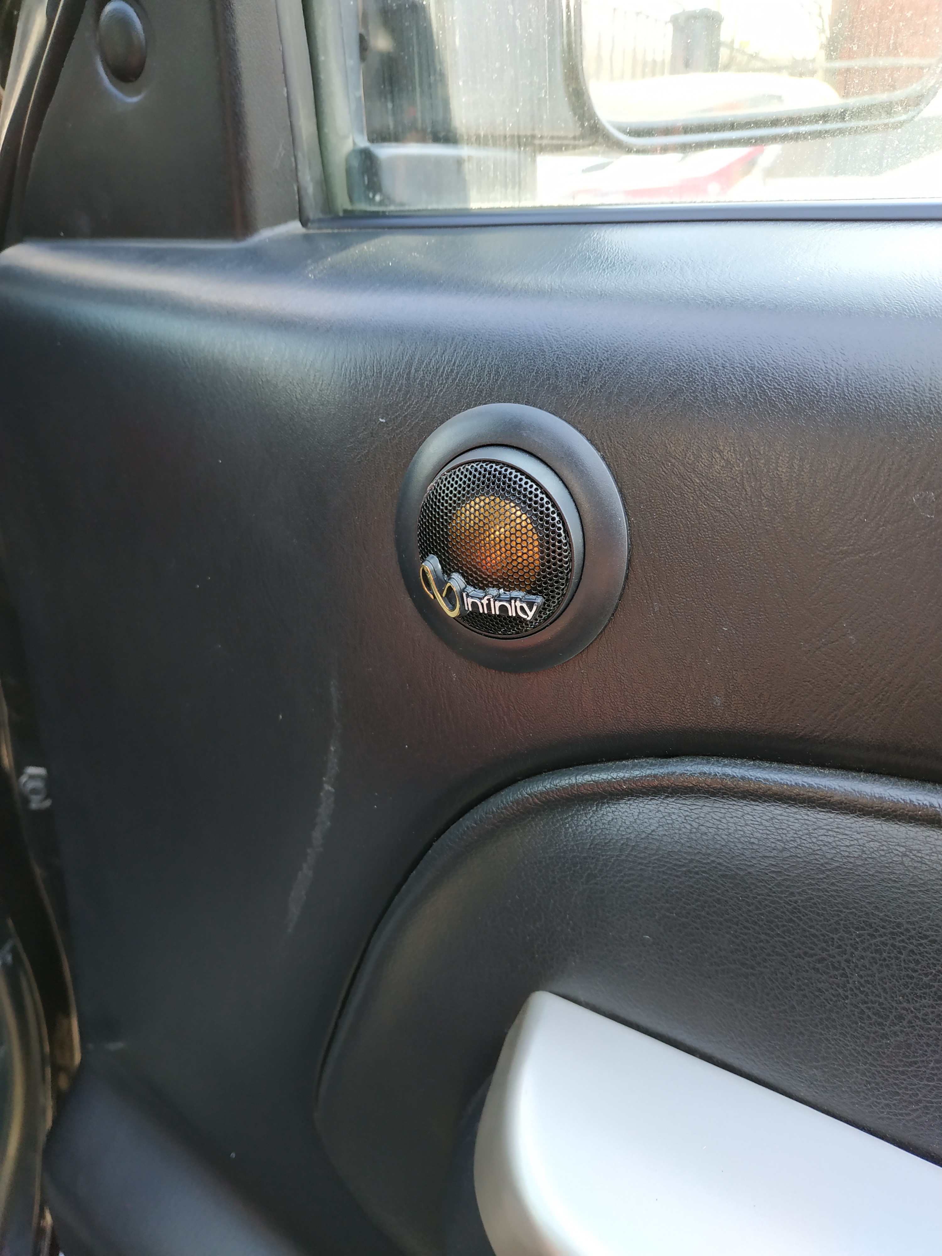

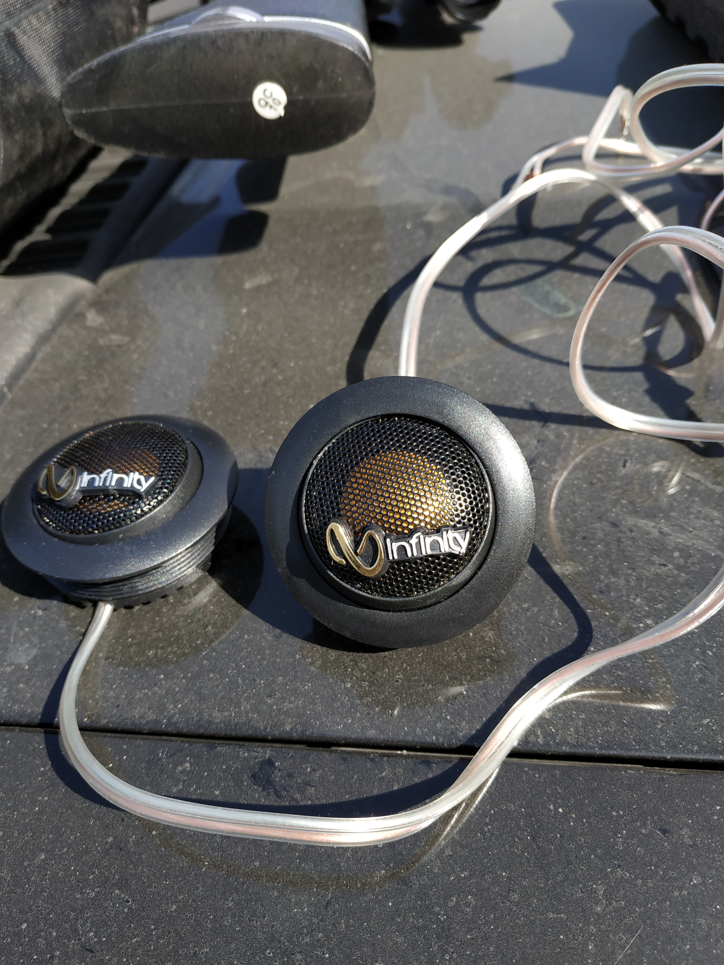

这就是传说中的infinity高音仔,120一对儿,闲鱼上的,写的德国制造。音质确实牛,带一个电容,喇叭的方向还可以转动,不是固定死的,这个很好
喇叭用后面的螺母固定在门板上,然后防止颠簸导致松动,在拧紧后点了一滴胶水,这样再颠簸也不会松动了。

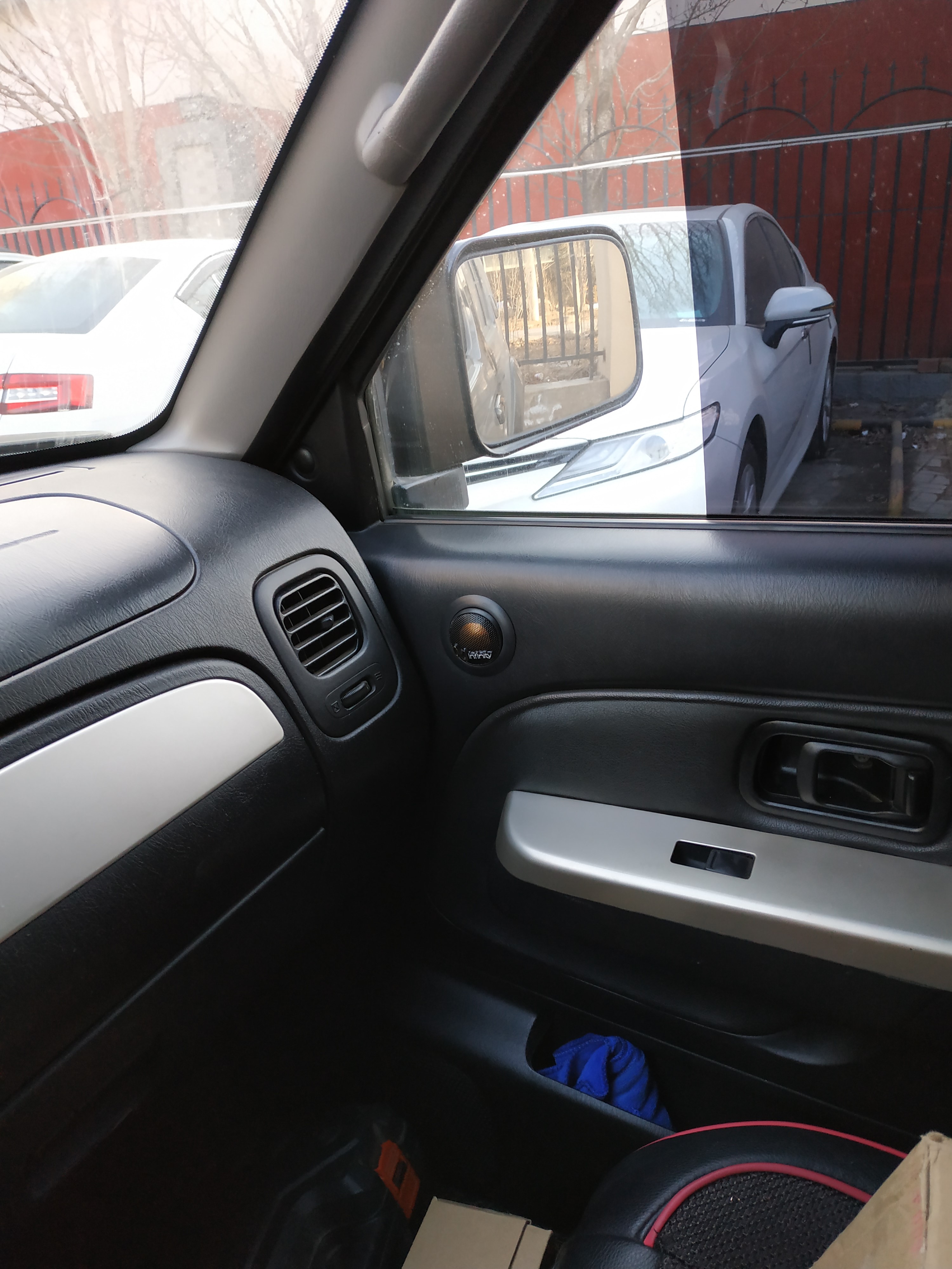

安好门板后的效果,感觉是不是像原装的?郑州日产真抠到家了,这都简配。
一样漂亮。
这是左边的。小喇叭的方向朝向自己这边,效果更好。装完2个高音仔赶紧打开CD机,用蓝牙连上手机,打开酷狗音乐APP,把音效调成日产奇骏模式,整体效果立马就出来了,有丝丝的声音,配合低音炮效果更好了。为什么要用酷狗音乐呢?因为我配的这个cd机用U盘播放音质差,用cd盘或酷狗音乐的话效果特别好,你们也可以试试。反正对这个小喇叭挺满意,对自己的安装位置也挺满意。

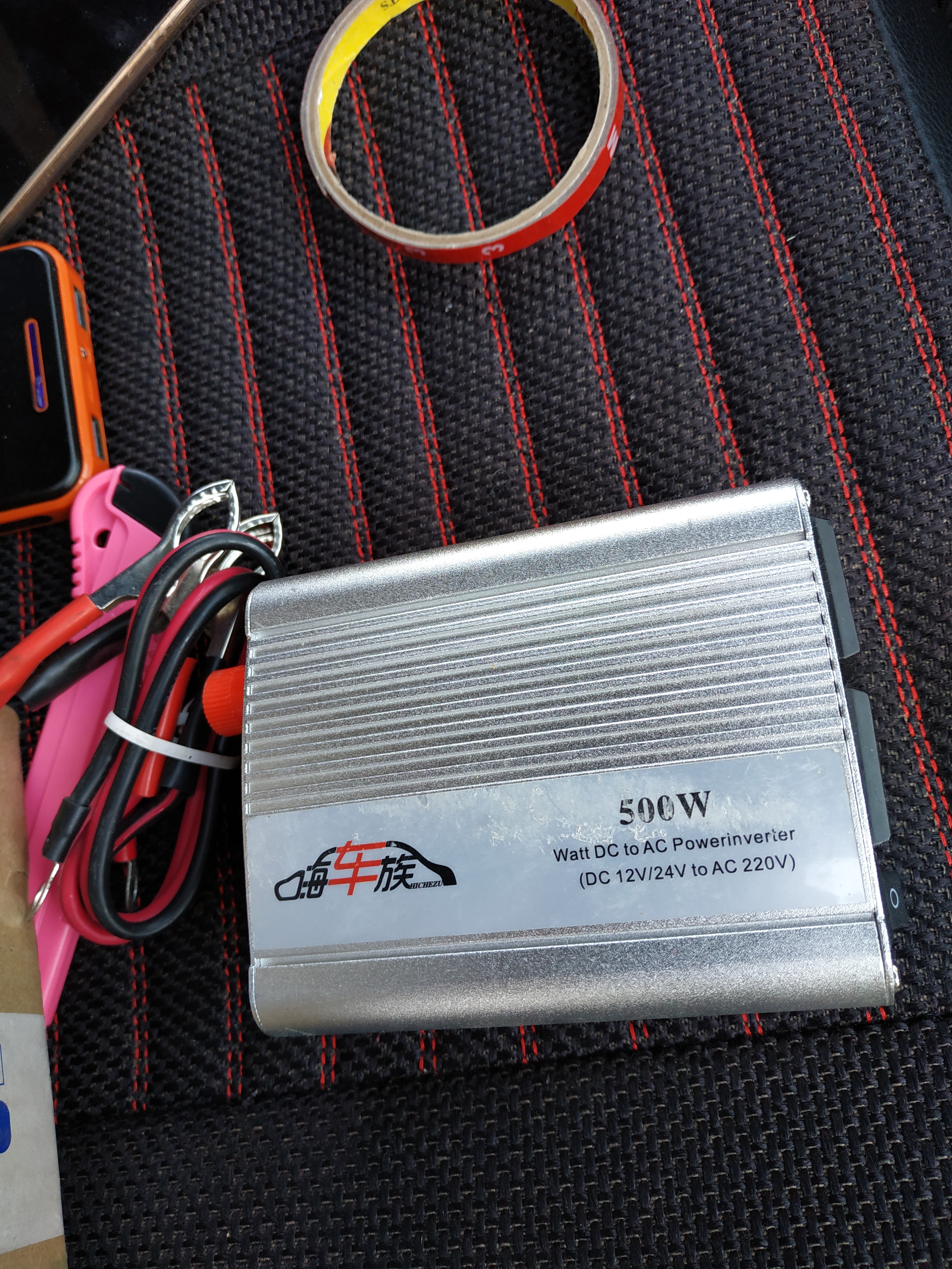

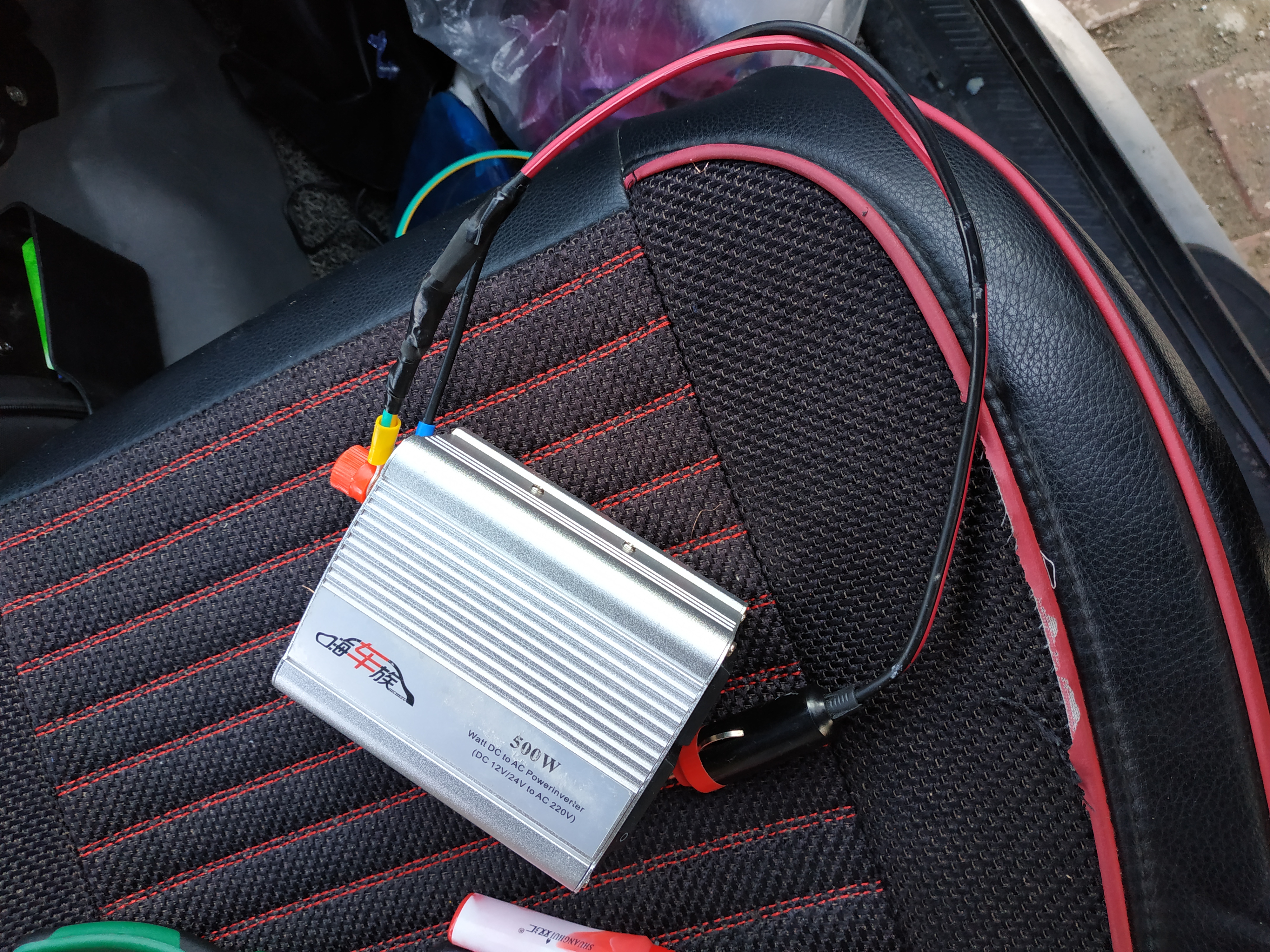

这是好多年前开吉普2500的时候买的逆变器,功率才500W,当年是想在车里用笔记本电脑准备的,今天拿出来接到点烟器没反应,反而把点烟器保险丝给烧了,可能正负极接错了?要不然应该是很好用的,当年直接拿夹子夹到电瓶上用过,接点烟器就不行了。
保险丝烧了以后车里没找到这样小的保险,没办法用铜丝缠绕应付几天吧,等疫情过去了再换。

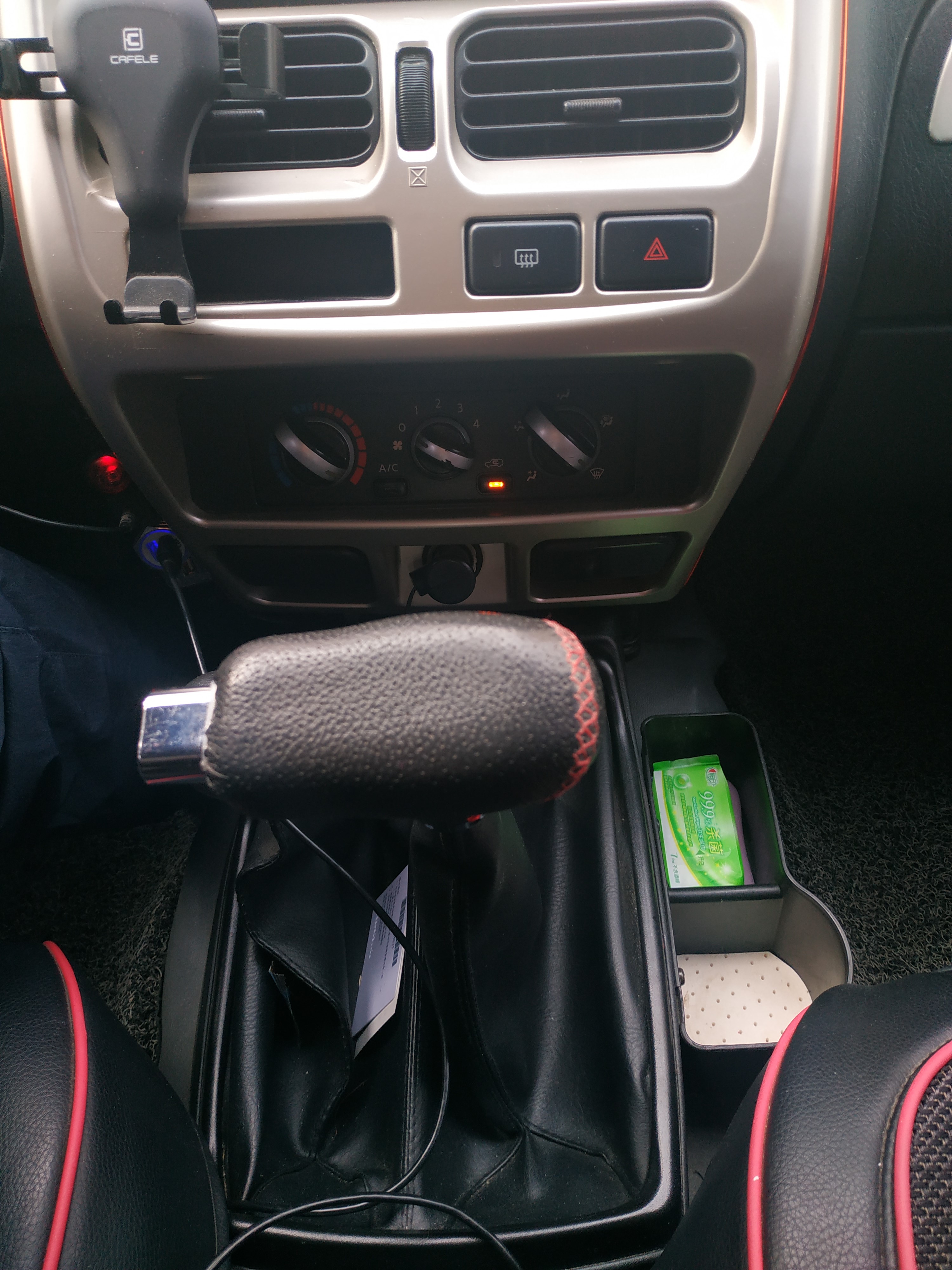

今天加的小玩意儿,快成高配版帕拉丁了。
这个放杯子的地方比之前那个好多了,可以放一个水杯旁边还能放手机,也不挡着副驾驶座位前后移动了。

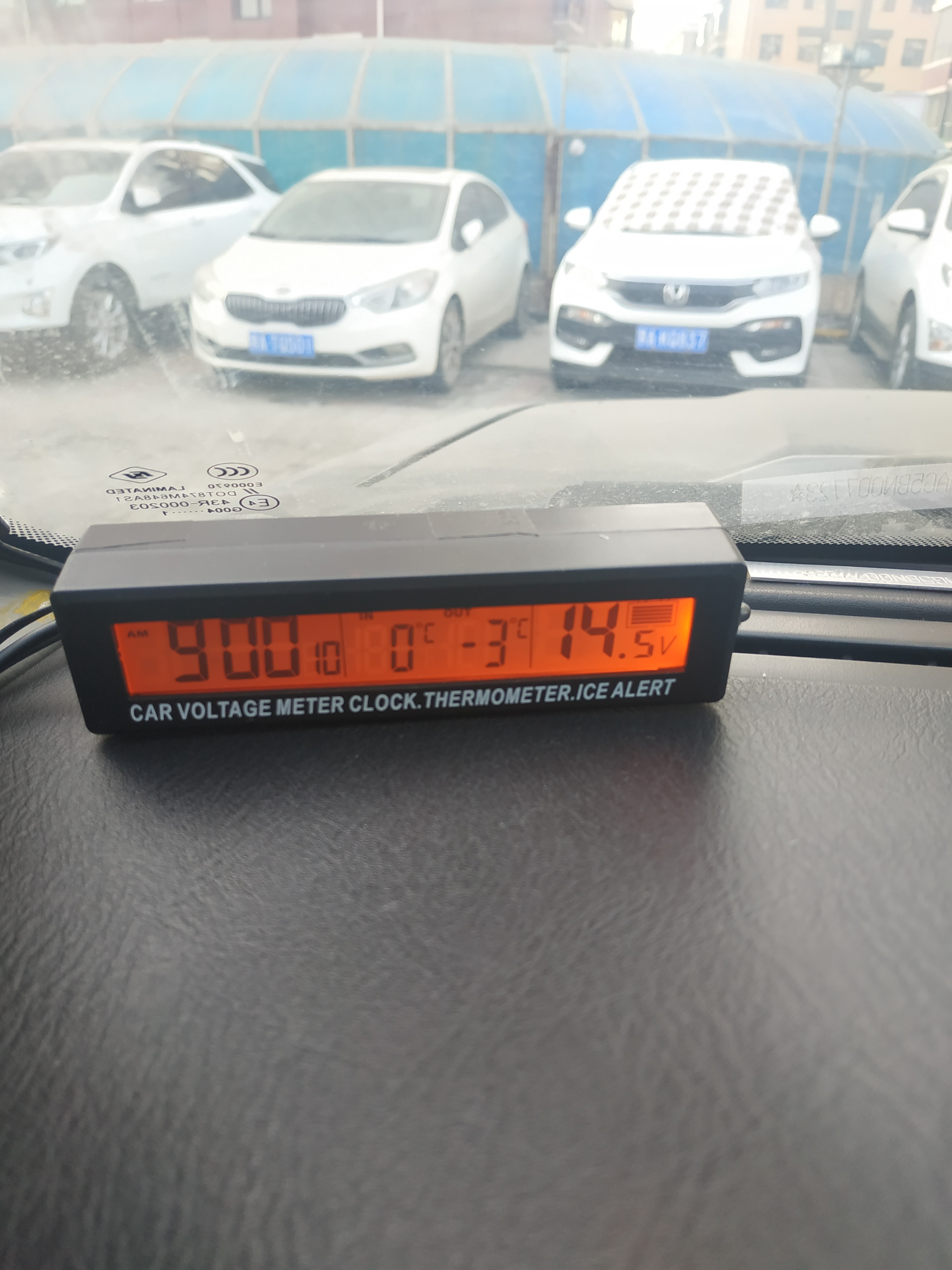

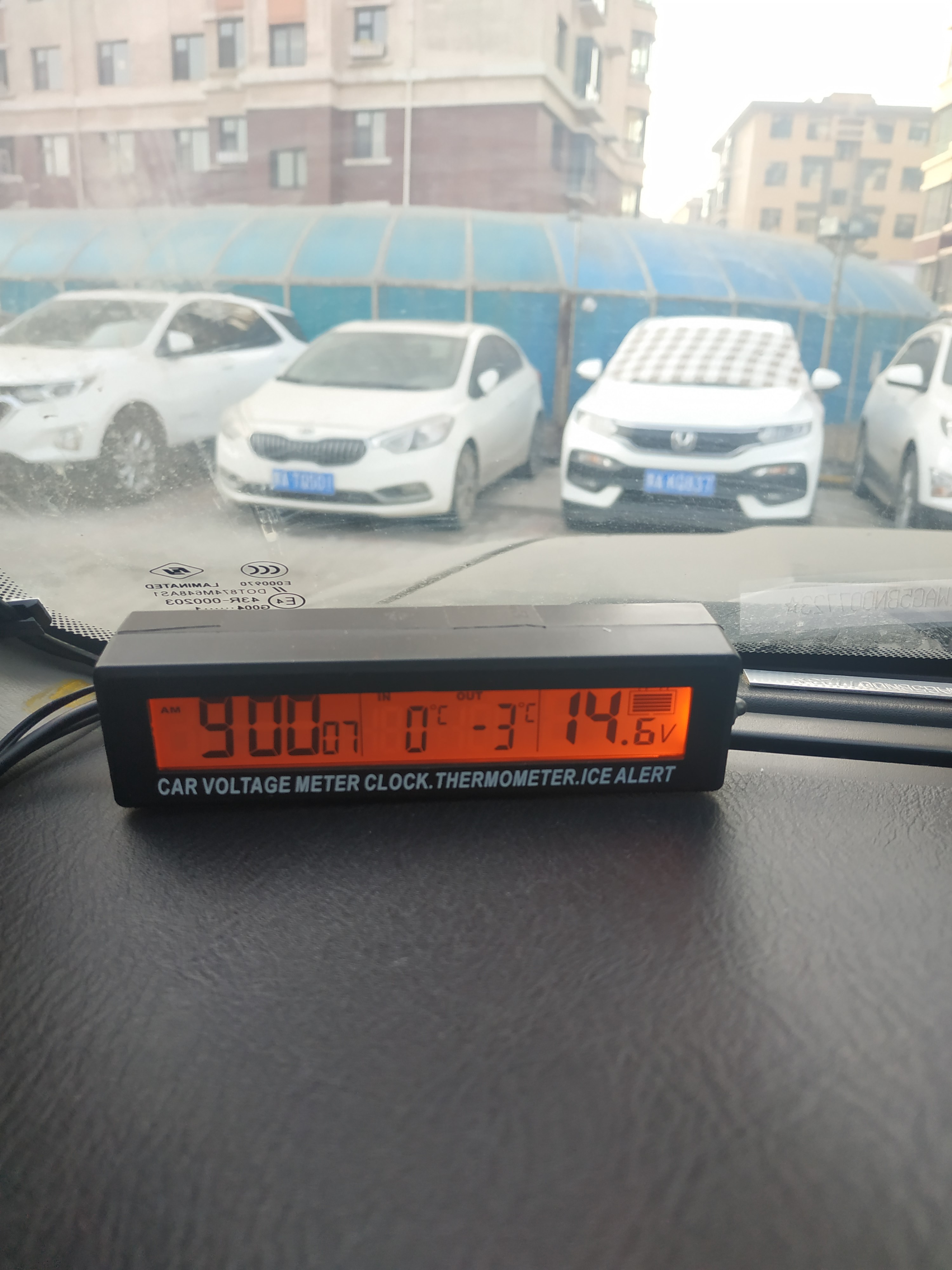

新加的时钟,电瓶电压检测,车内外温度显示,东西小,功能挺全的,背景光可以红蓝自己定。熄火时间也显示。
挺好用的。

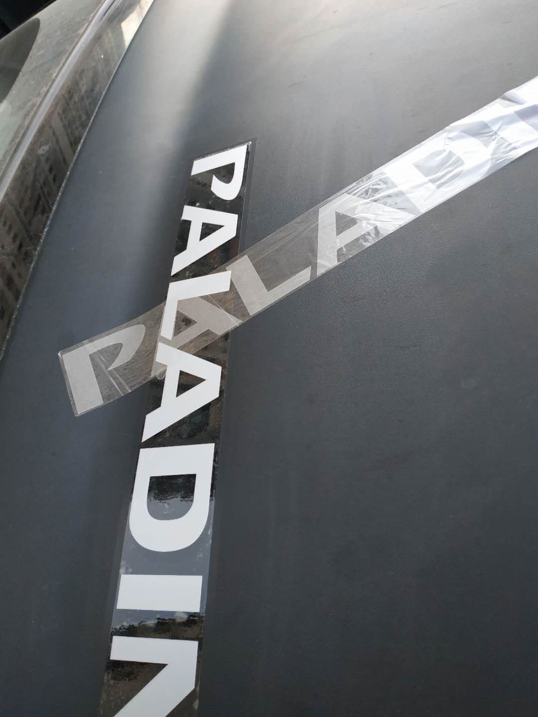

这东西哪里买单字版的?
一直找单字版的贴纸,这个20多元买的也是整体的,手一抖把上面的保护膜也撕了,估计用不了多长时间了。

英菲尼迪这个高音头效果真不错,建议想改的人可以装这个喇叭。
攥点劲就上去了
发表于 2020-3-24 16:20:49 | 显示全部楼层
咨询一下,你的高音头接的前门喇叭线吗?
不死拉丁
发表于 2020-3-24 21:58:57 | 显示全部楼层
攥点劲就上去了 发表于 2020-3-24 16:20
咨询一下,你的高音头接的前门喇叭线吗?
是的,高音头从门上的喇叭取的,高音头自带一个电容,可以过滤低音,目前效果挺满意。
