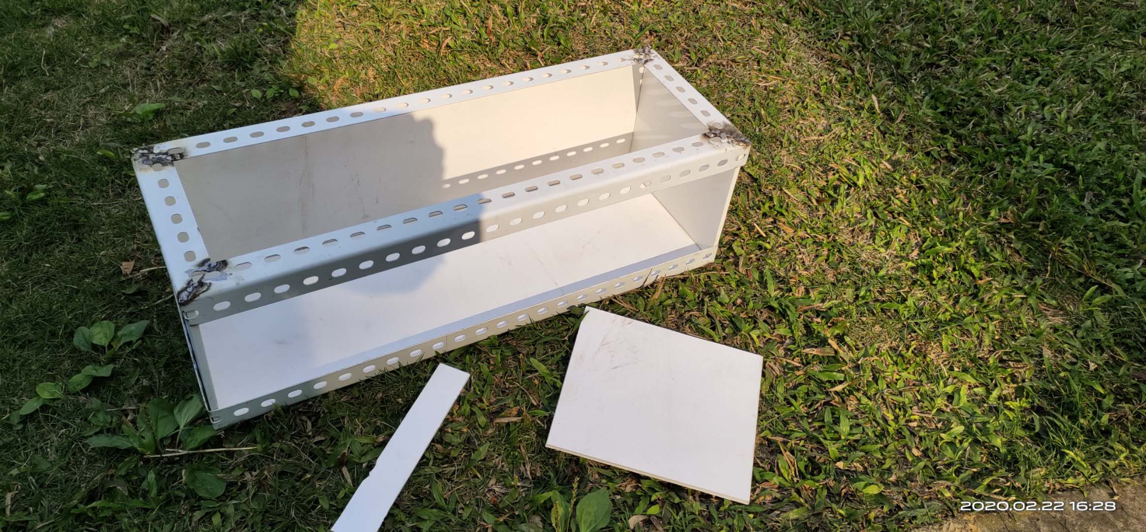

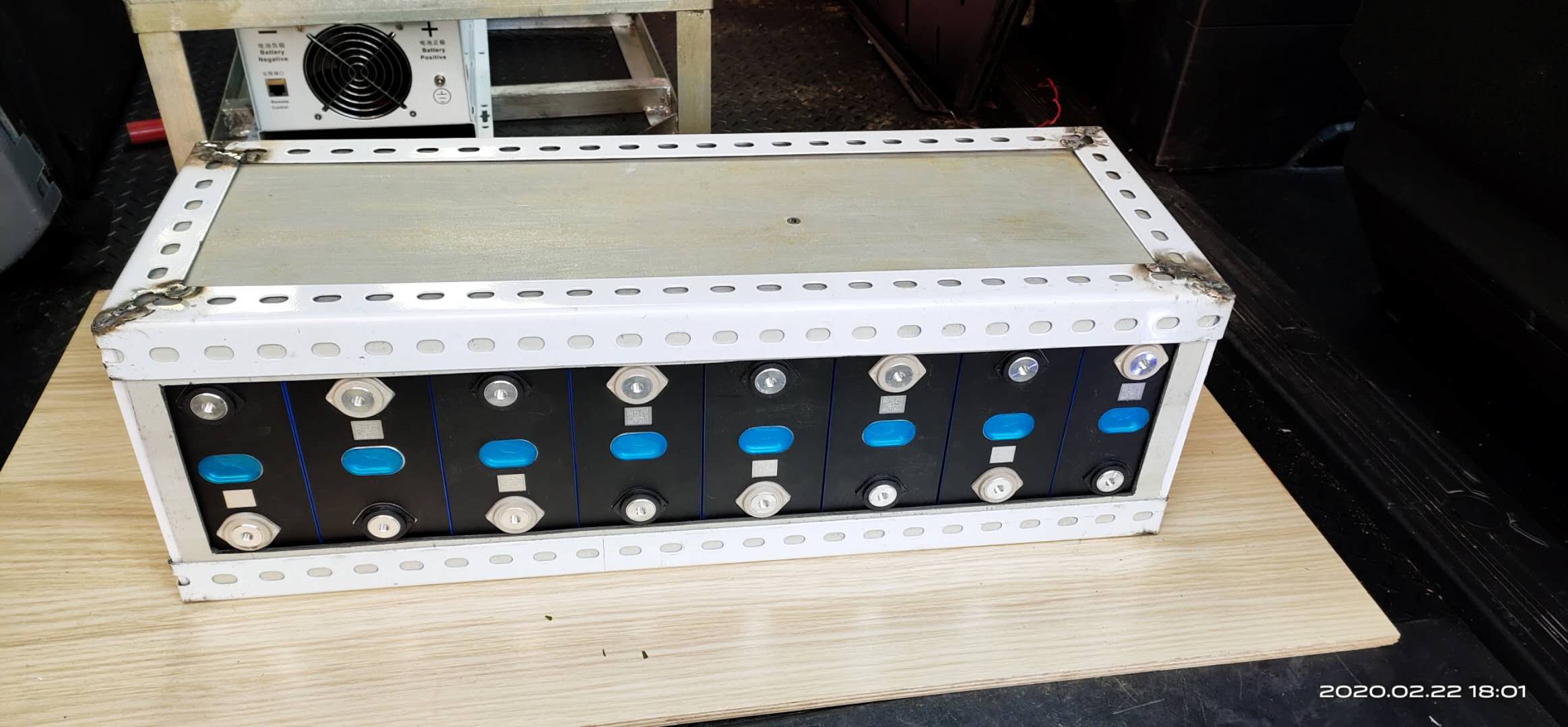

焊了个电池箱,用塑料板隔开铁架与电池

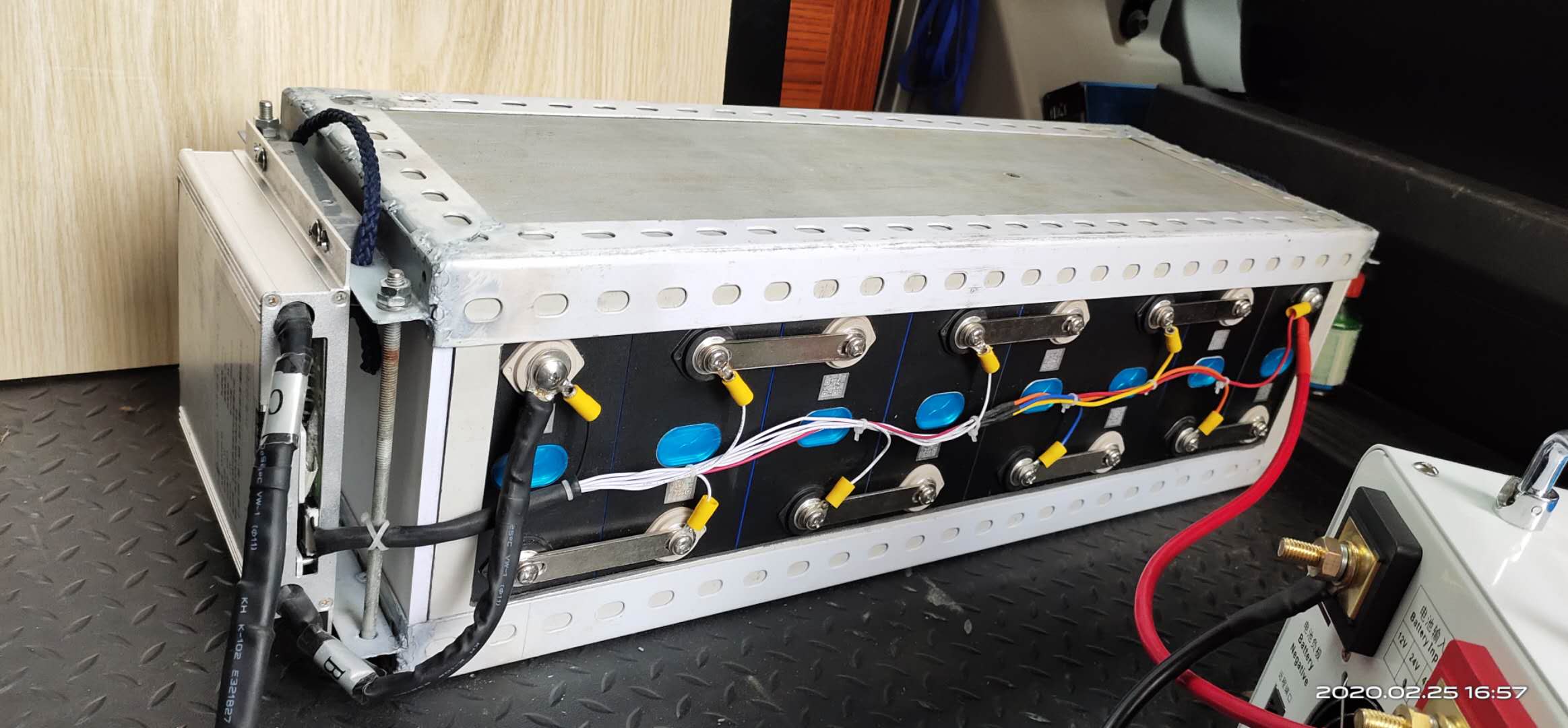

组装好的电池50公斤。
装好保护板

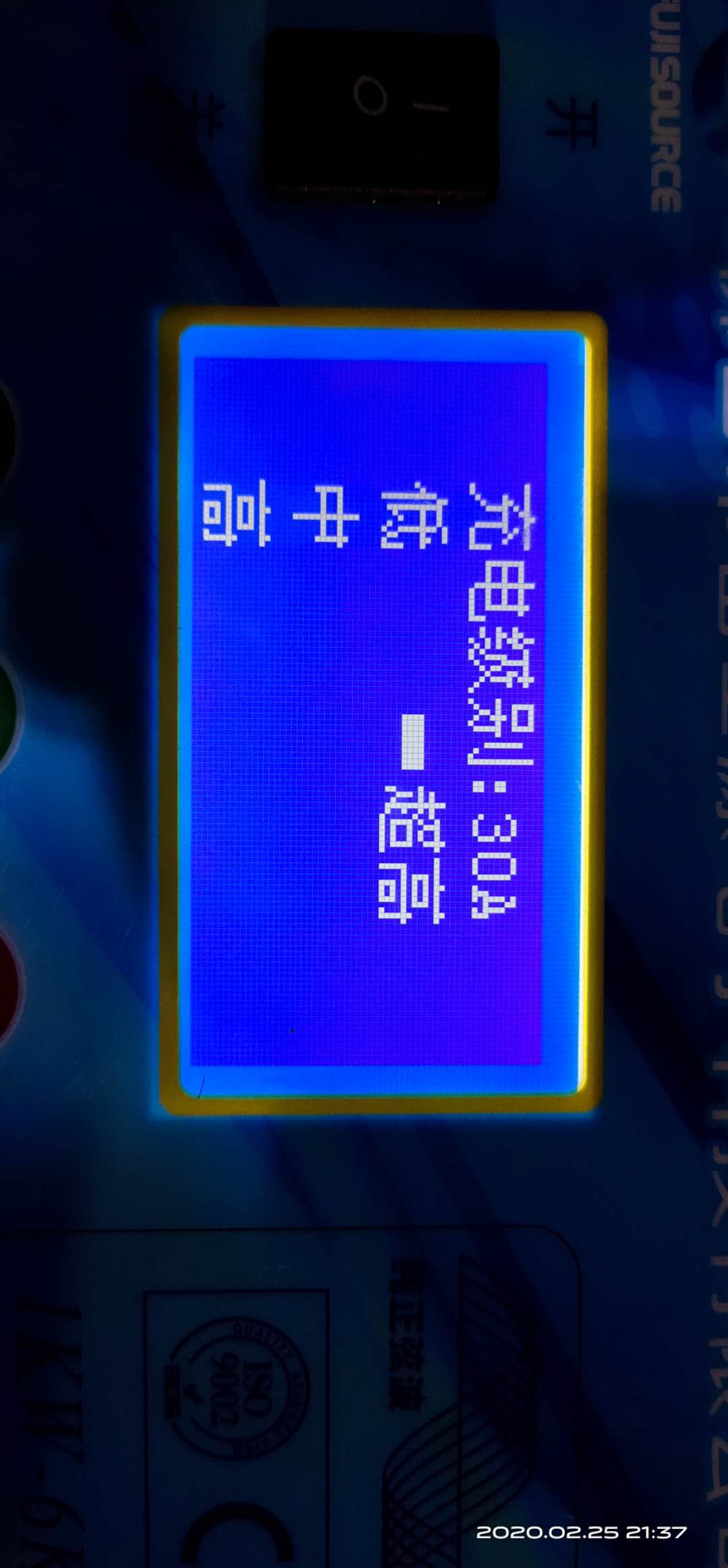

接上逆变器,市电充电,充电电流设定电流30安

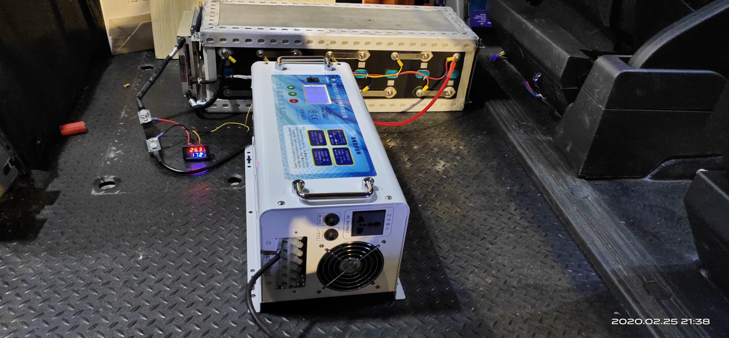

充潢电后测试放电逆变

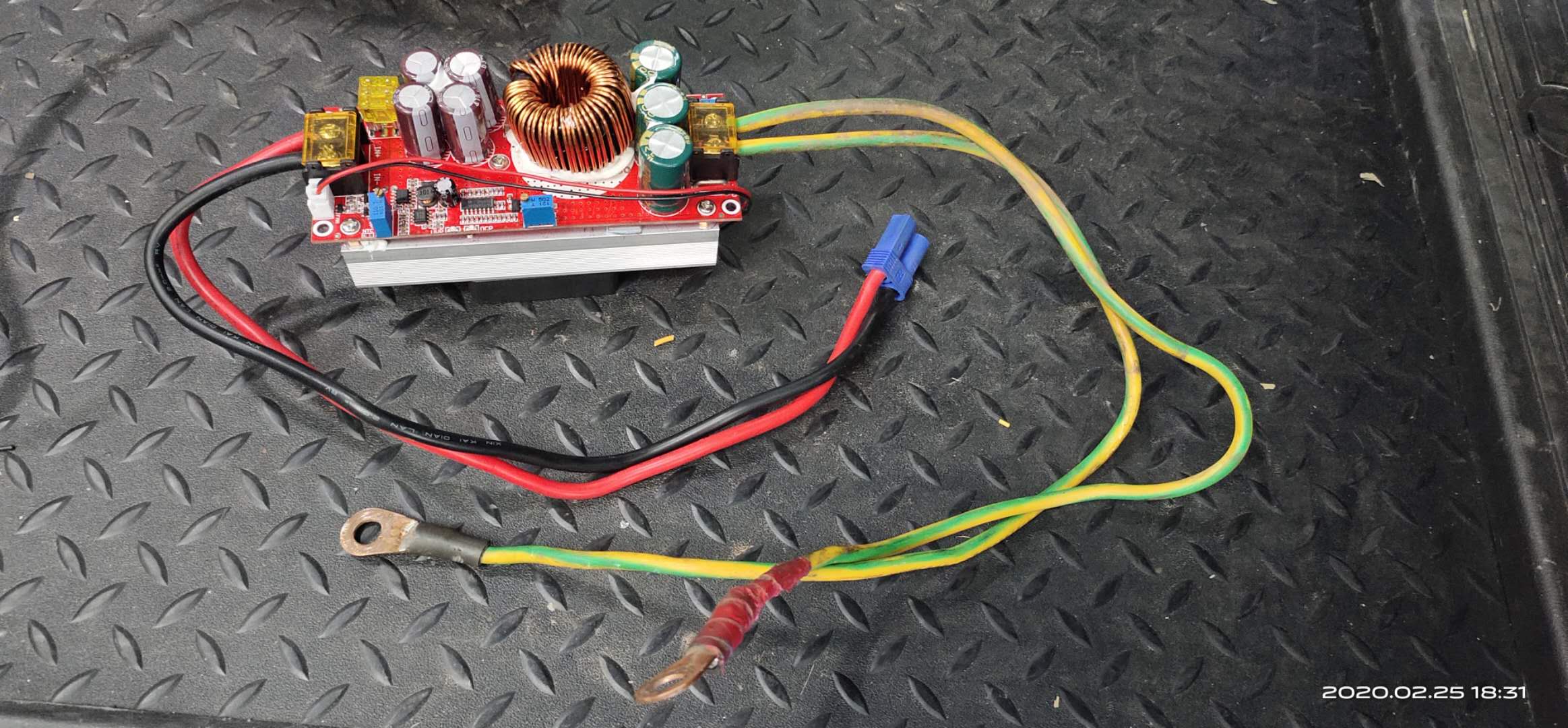

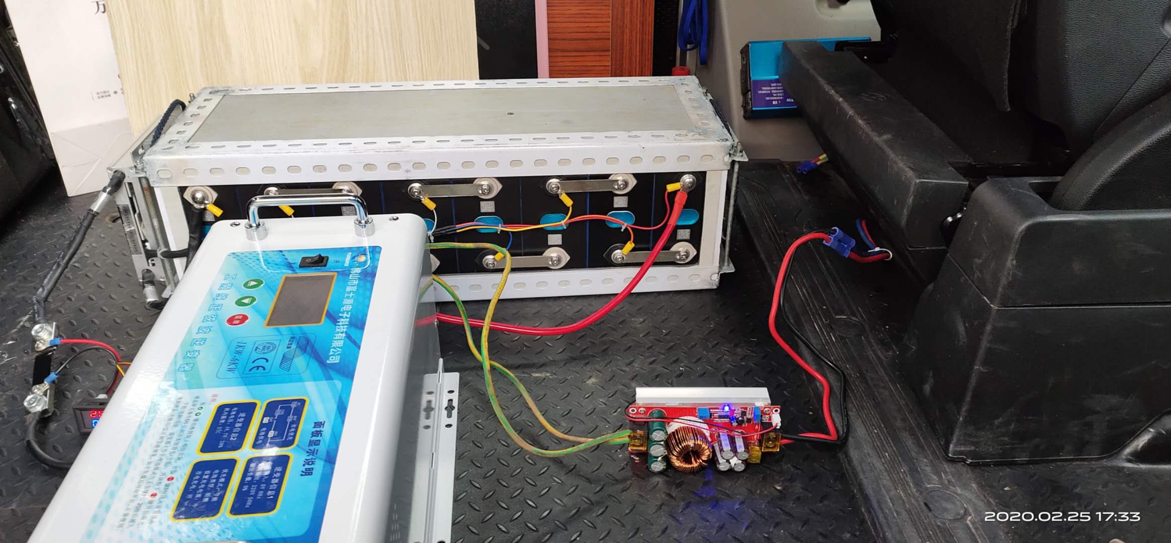

用这个标称1500瓦30安的升压恒压恒流模块行车充电
模块输入端接上汽车电瓶,输出端调电压到29.2伏,接输出端到电池上,发动汽车,调输出充电电流到18安,充了四分多钟,电流表上突然显示为0,检查模块微热,输入电压13.4伏,输入保险没烧,无输出,模块坏了,漏野,与某宝购买店家交涉,购买一个多月,不赔。
问题:逆变器有恒压恒流充电功能,设置到铁锂,输出29.2V(恒压),30安充电6小时后,电流变0,以为充满了,量电池电压只有27.5伏,大约只充到窝容量的75%,放电后再用5安充,也是一样,充不潢,与购保护板的店家交流,他说是电芯不一至,有个别先充到3.65伏就会停止。后来我几次监测在刚停止时每一块电芯电压都在3.45伏以内。麻烦了

发表于 2020-2-27 08:06:01 | 显示全部楼层
充放电有0.2V回差也还可以

发表于 2020-2-27 09:19:58 | 显示全部楼层
依靠电压来判断电池是否充满可能不太准确,加个库仑计吧。包装电池还是用不锈钢盒子安全一点点,内部也不要用一般的泡沫板,用防火阻燃的EVA高温泡沫板安全些。

ai00
发表于 2020-2-27 13:48:48 | 显示全部楼层
楼主可以查一下磷酸铁锂电量范围,大部分电能在3.2v左右。3.45v已经差不多了。我也在做电池组,我组72v的。
