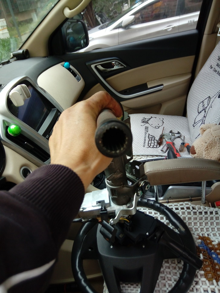

            发多一点图给有需要了解方向盘下面结构的车友参考。

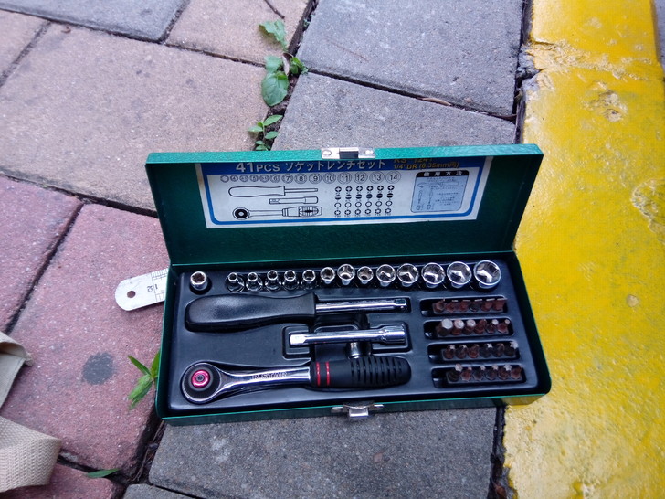

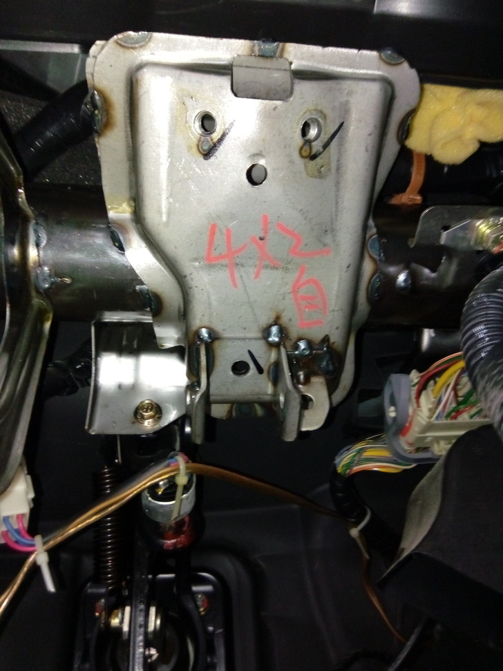

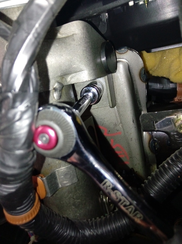

一定要有这样的工具才能拆下来方向盘底下固定的螺丝。

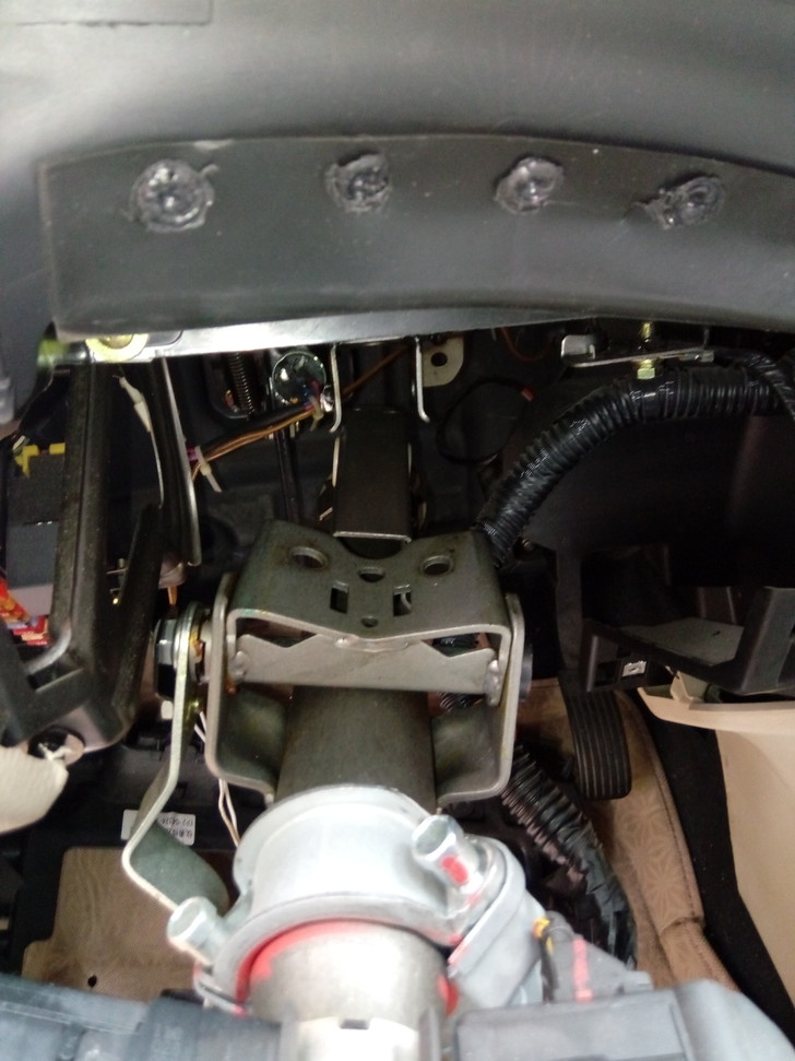

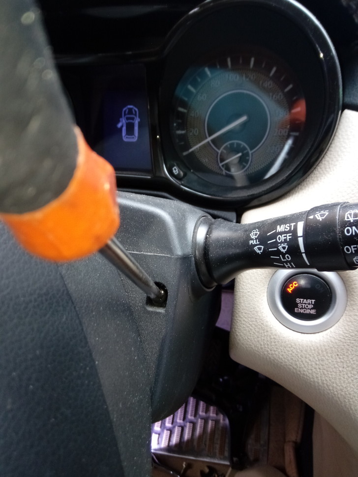

拆下来挡板的方向盘

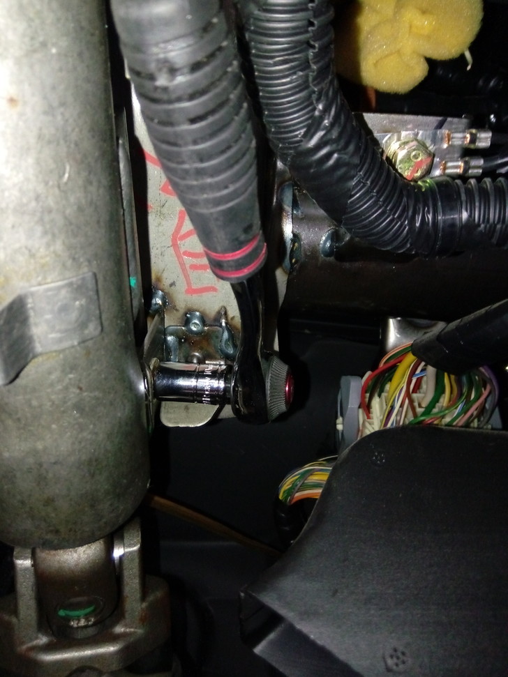

拆螺丝
拆螺丝,总共有三颗固定的螺丝要拆。
拆下来了,要记住方向盘的位置,等一下按原位置装回,搞错位置的话,方向盘装回去时歪的。

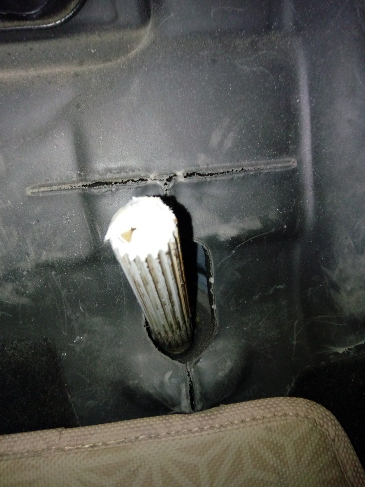

等一下要往这个管柱里加黄油。

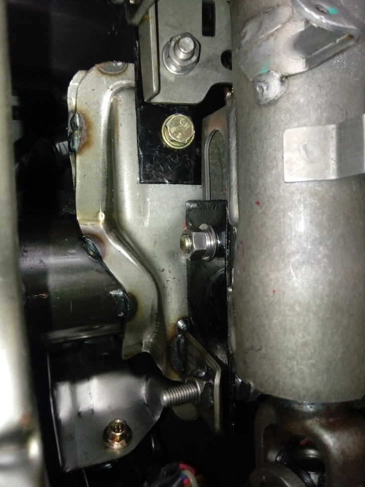

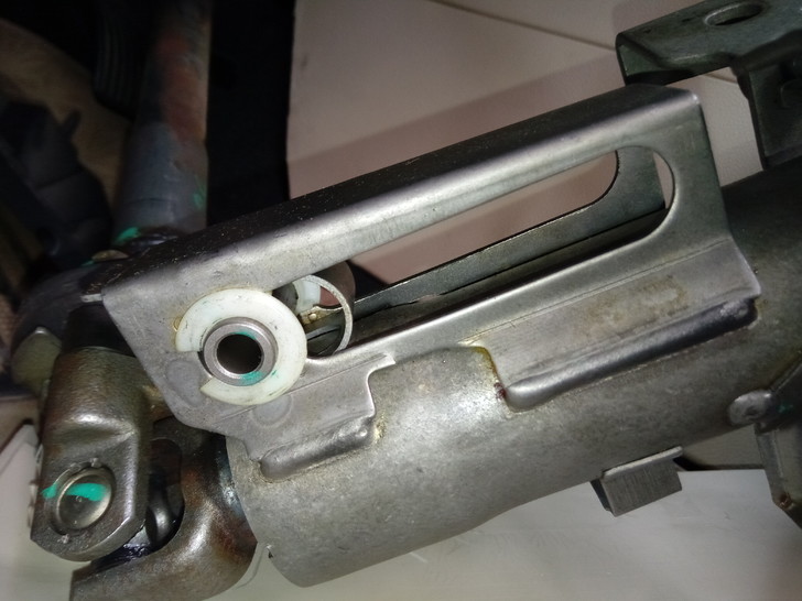

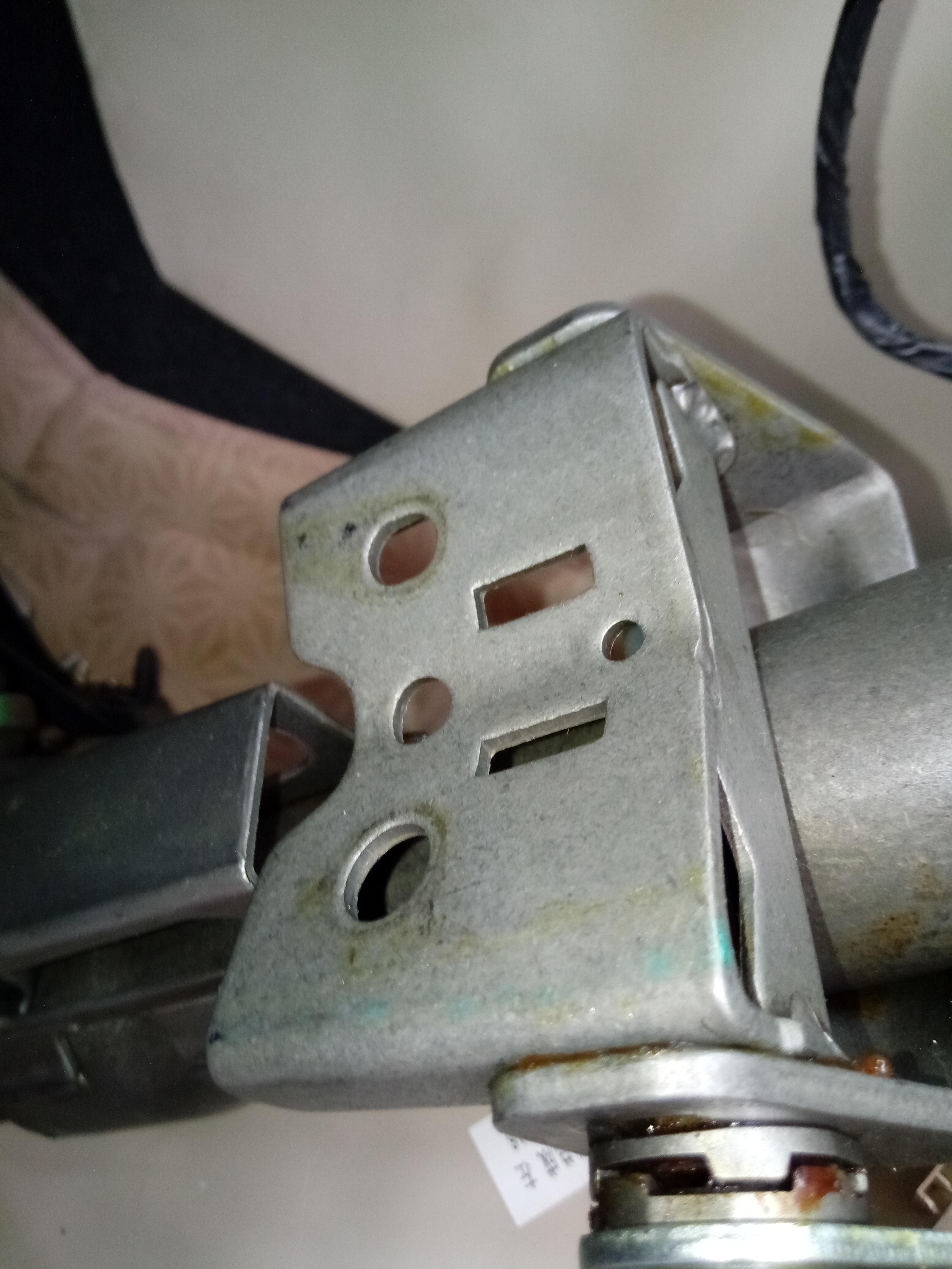

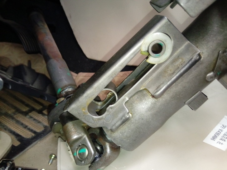

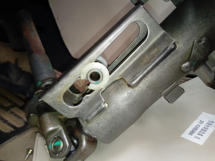

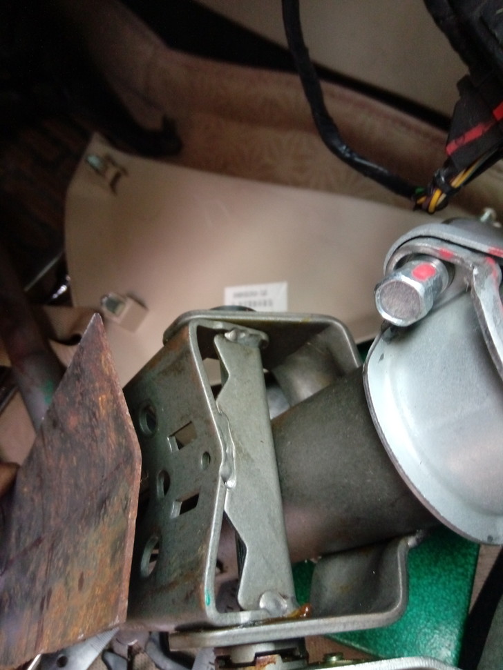

驭胜方向盘管柱底下这个位置是可以活动的。如果上面固定点那做成可以伸缩的,那样就可以上下调节了。不过驭胜为了稳固把做成了完全固定。
管柱活动点下位置,
管柱活动点上位置,

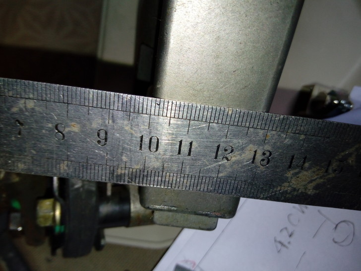

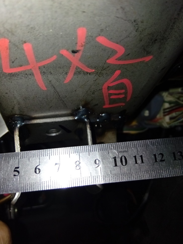

尺寸
原厂方向盘管柱里有白色的这种防锈润滑油,但显然不够用了。

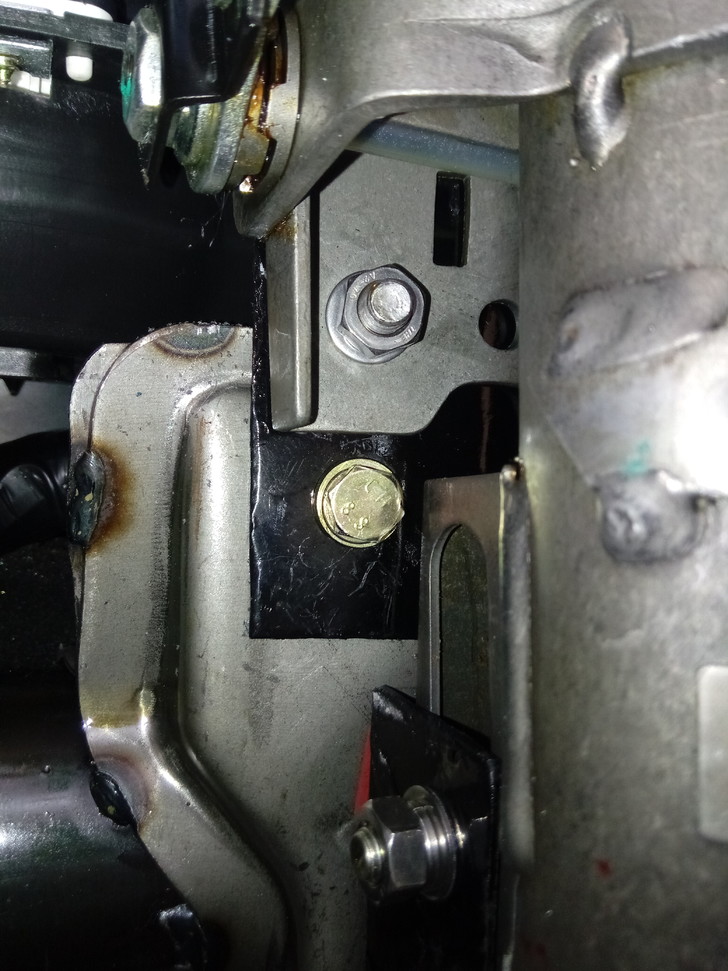

方向盘固定的底座
尺寸3.5CM

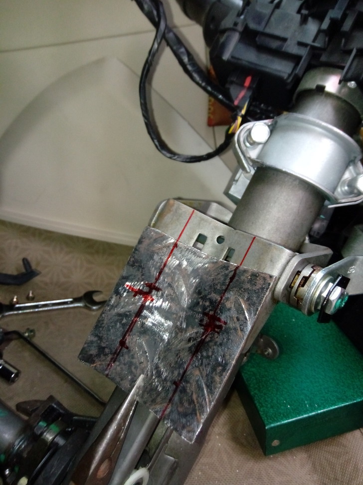

方向盘管柱固定位置有凹陷形状,所以自己做一点形状出来以贴合原车。
完美贴合

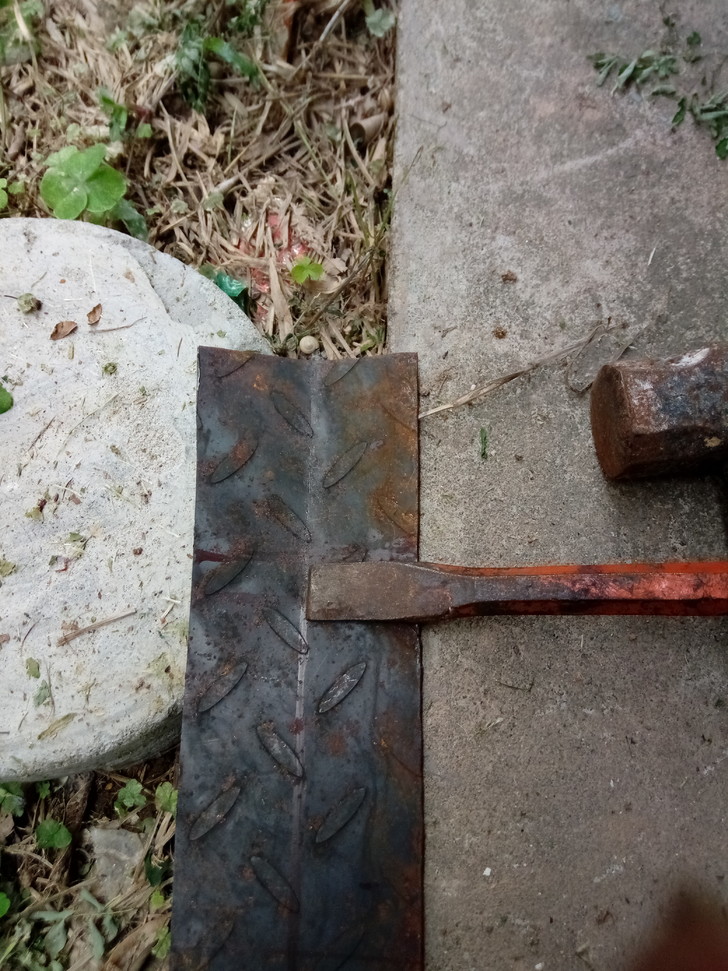

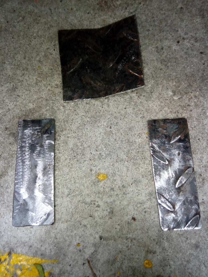

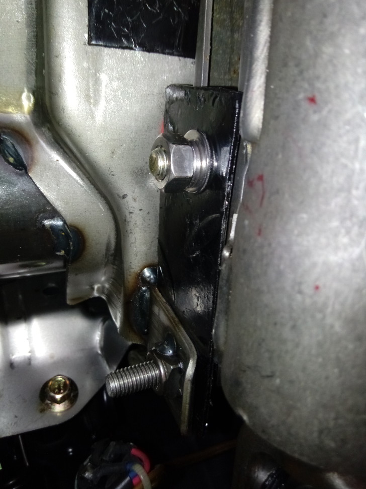

三块加长铁板的尺寸图片。
半成品
量好尺寸位置,然后钻孔
初步装配调试。

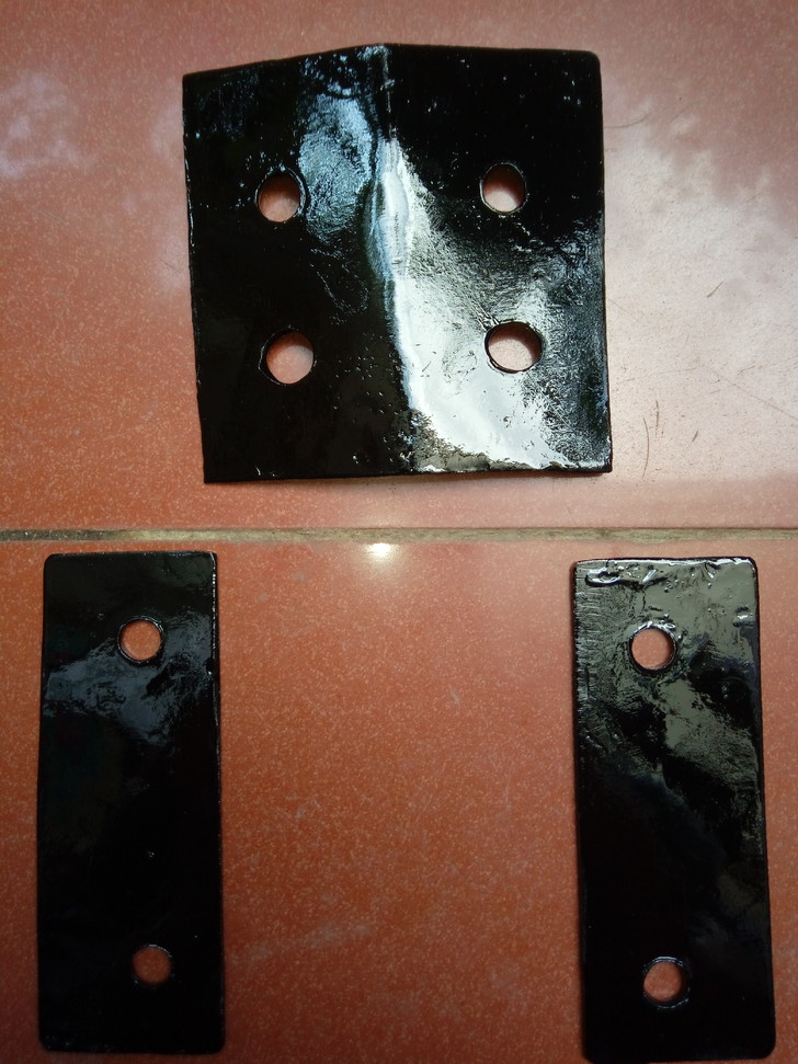

喷漆防锈

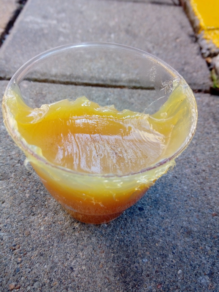

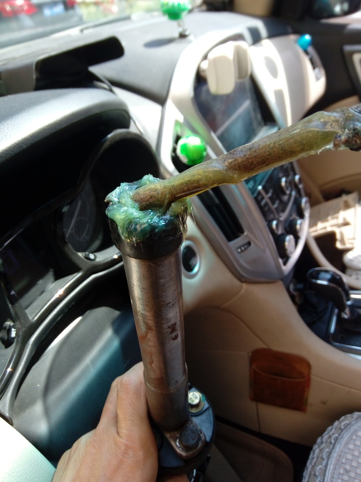

洗车店老板给的黄油。我要付钱,他不要,让我去洗车就行了。
往管柱里加黄油,加满它。以后就不用再拆了。加黄油后就解决了行车时方向盘传来的咯噔咯噔的震动声音。
上紧螺丝固定。
上紧螺丝固定。
上紧螺丝固定。
升高固定后的整体图。尽可能拍多一点图片给需要的朋友参考。

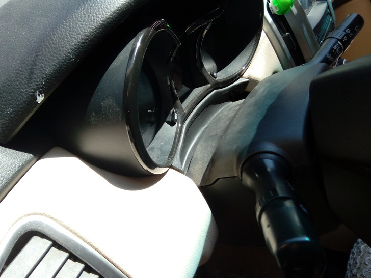

升高后的方向盘,方向盘下面那一块明显被拉长了。再配合调节座椅,胳膊和腿重要找了一个最佳配合驾驶的位置,舒服了。

加了个铁片,方向盘上下调整的幅度是不是小了?挡不挡仪表盘,本来原车方向盘就有点档了。
小致
发表于 2020-4-17 16:21:26 | 显示全部楼层
另外,如果在你的基础上再高个2CM,下面的万向节那里会不会碰到其他的地方。
之家执着
发表于 2020-4-17 18:45:34 | 显示全部楼层
升高之后方向盘的调整幅度是不影响的,我没有感觉到你说的挡仪表板的现象。升高到4CM差不多是最高了,再高就顶到仪表板了。

我是焊接加长的,刚刚四公分,再加长的话支架会碰到万向节。还是远了点,再加至少四公分才能完全舒服
