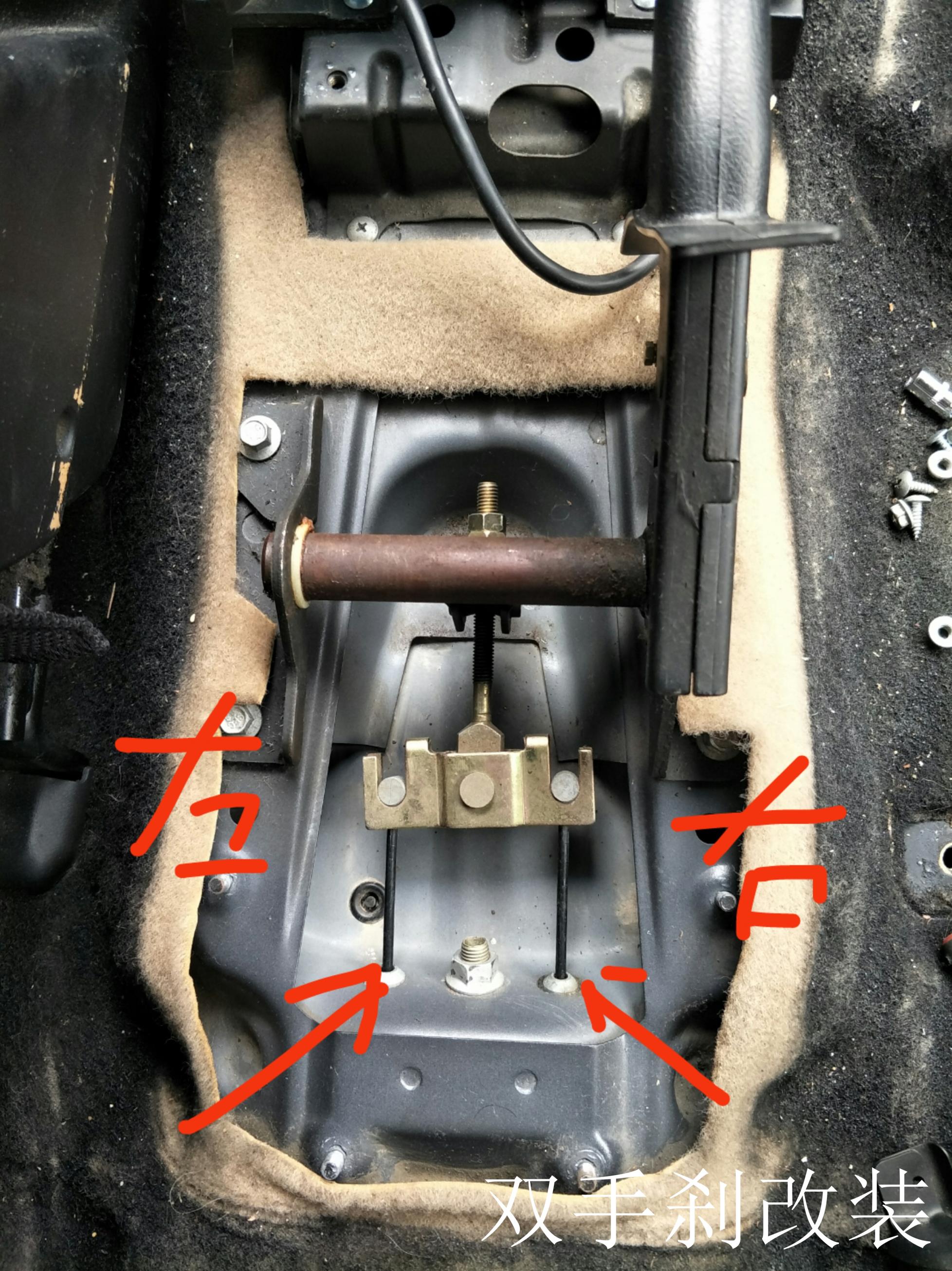

有此想法很久,现在有空折腾。先看成品

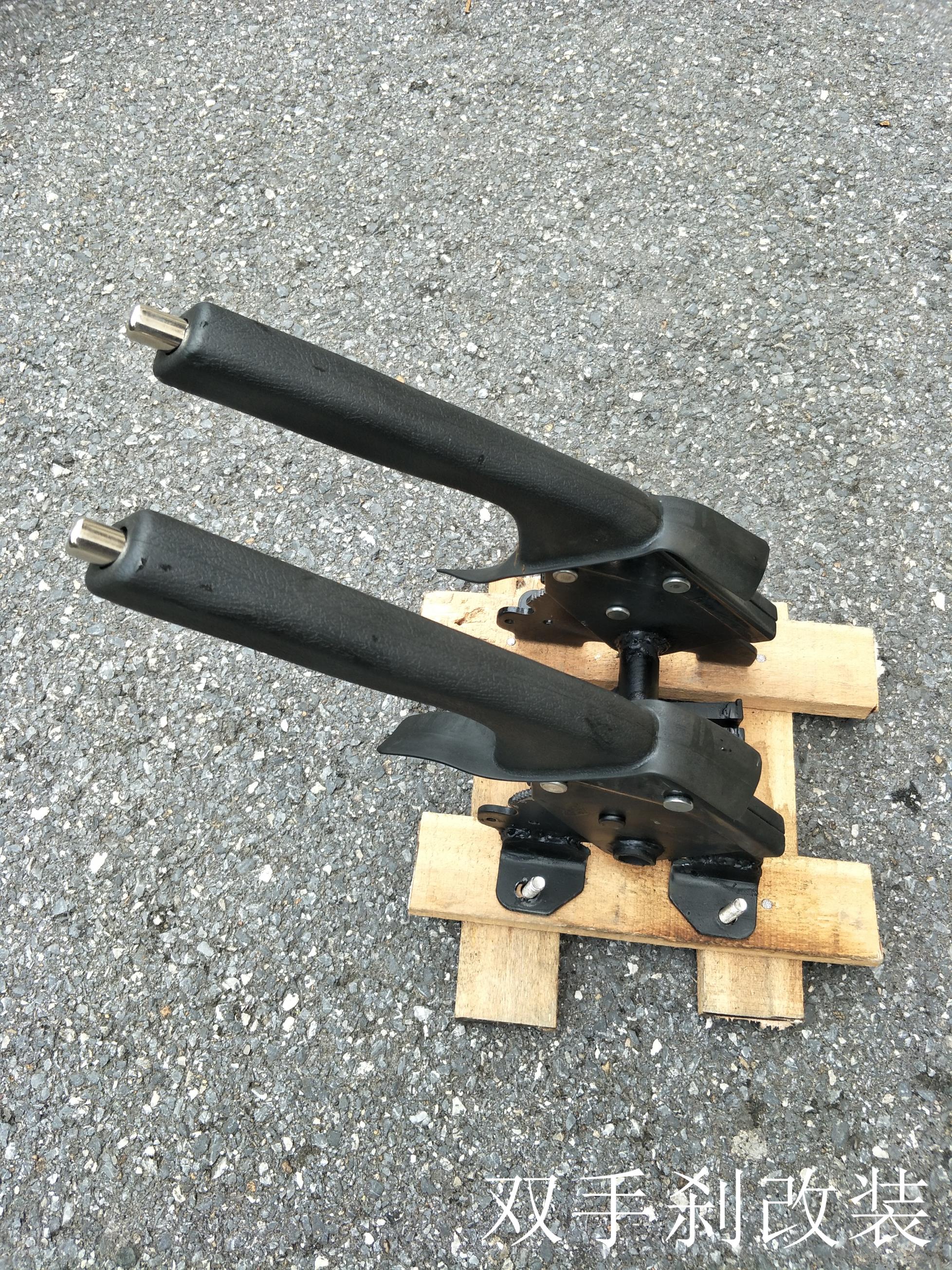

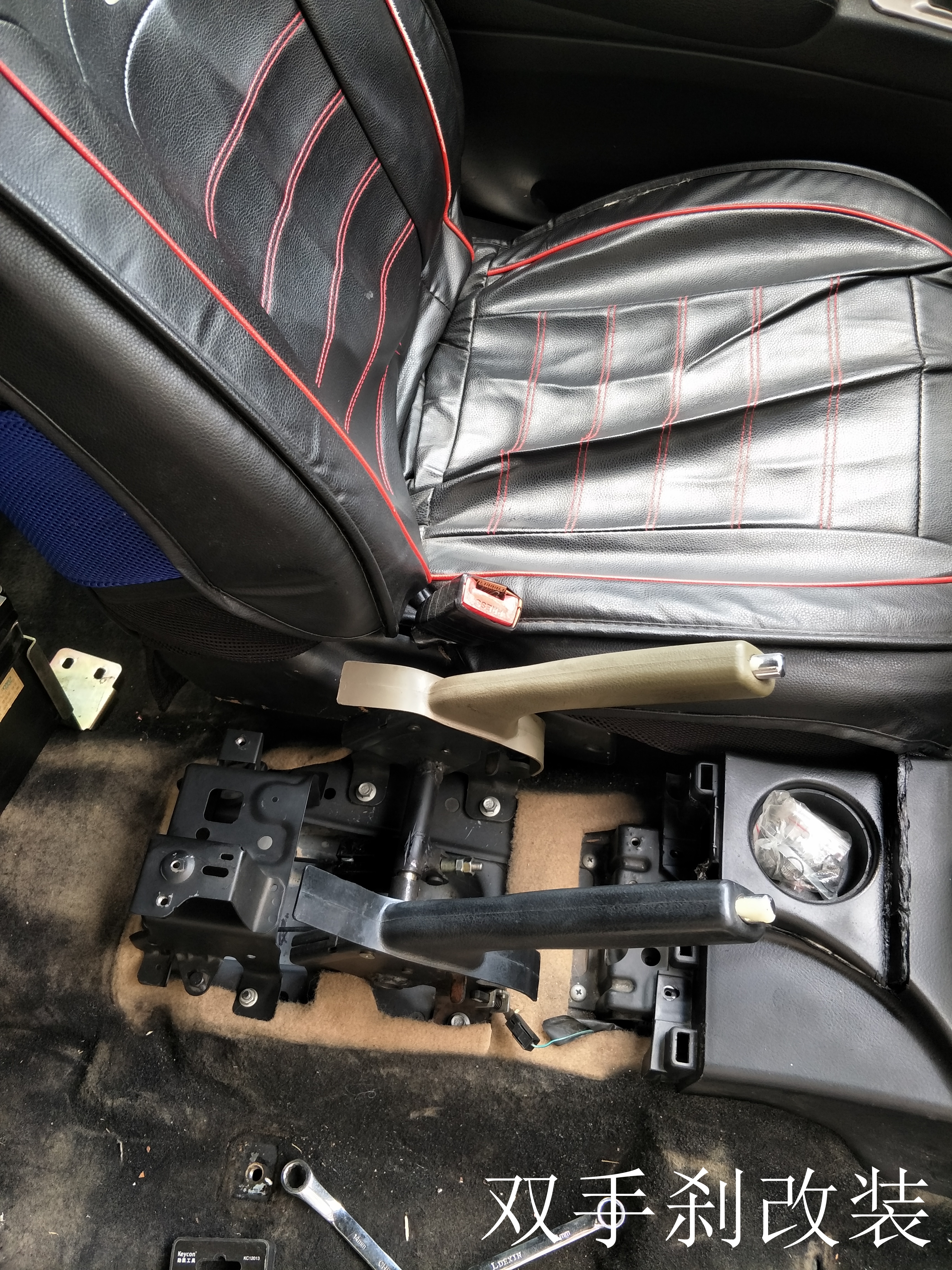

用两个原手刹杆改装
xianming1982
发表于 2020-5-24 22:38:08 | 显示全部楼层
左右各一个手刹杆

多做了几个,需要的私信,大家都来玩玩看

这个不错,对车手要求比较高,要根据实际来确定拉哪个,一旦车轮恢复抓地力,还要及时松开手刹。

具体细节没看清楚呀,楼主能否再详细点?两个手刹各管一个轮的话半坡起步是否有点困难?
