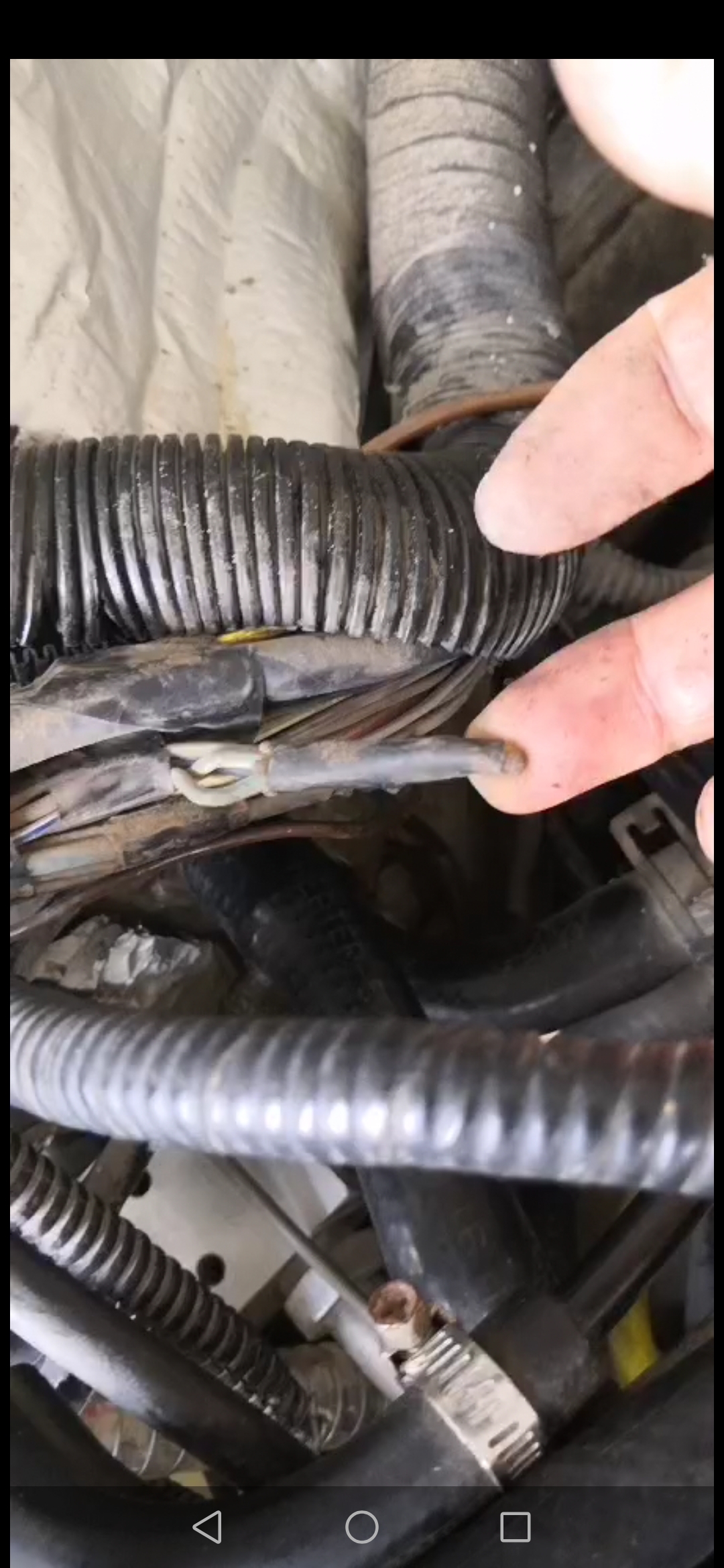

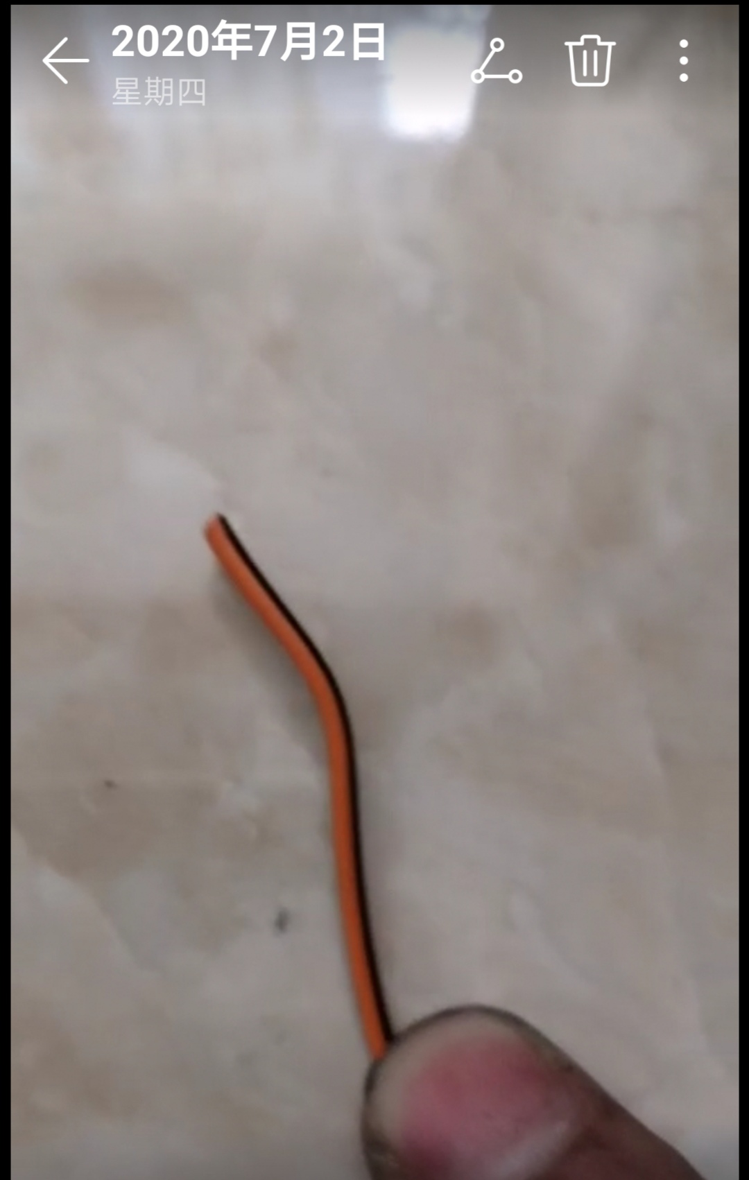

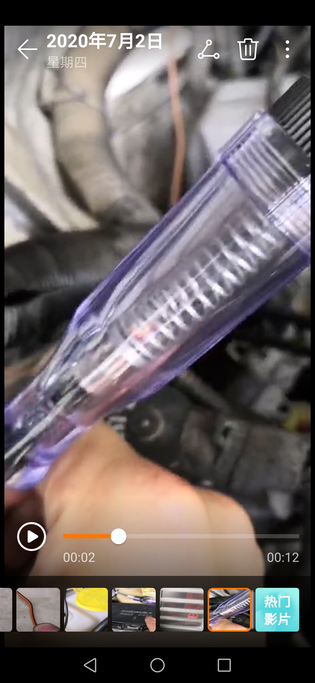

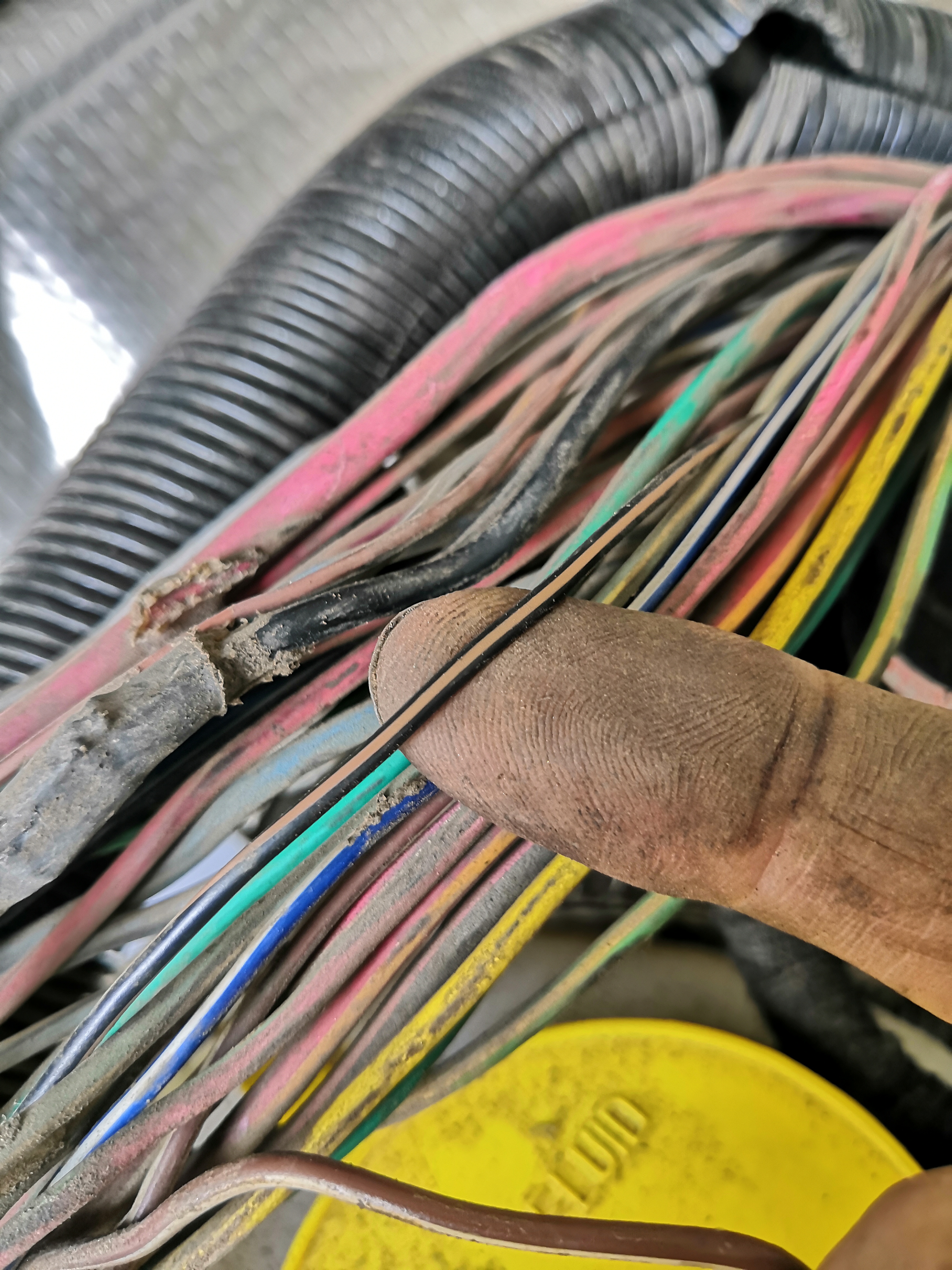

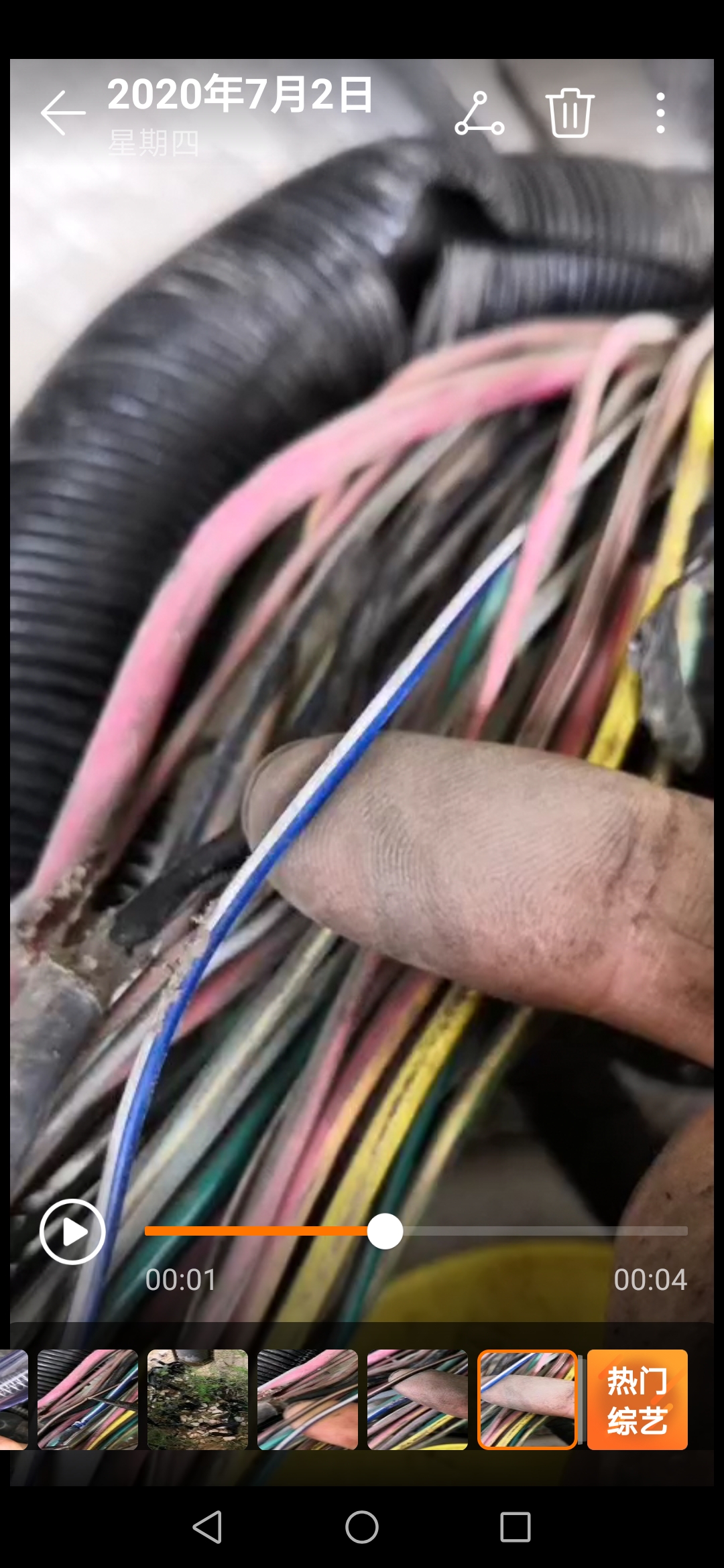

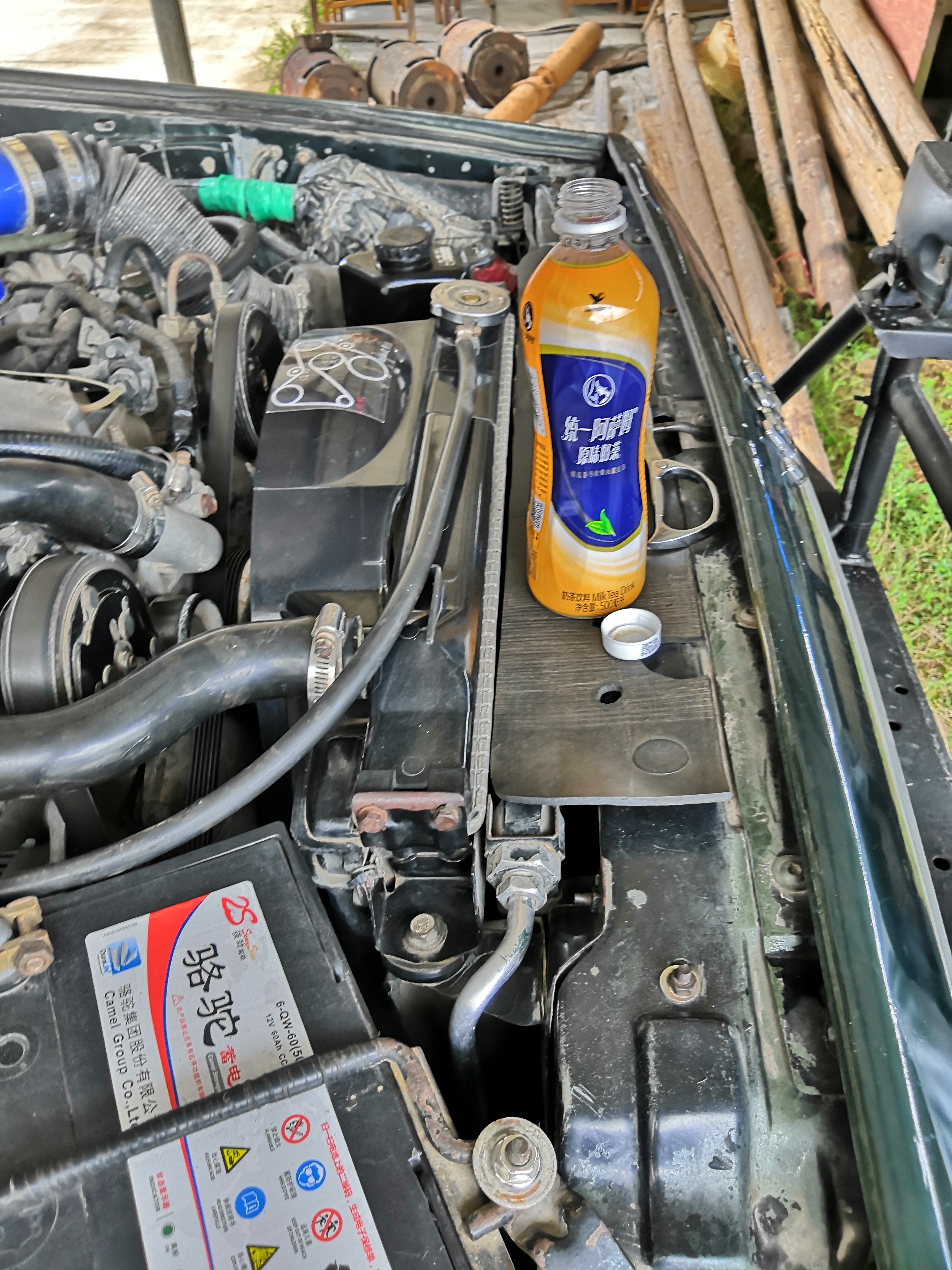

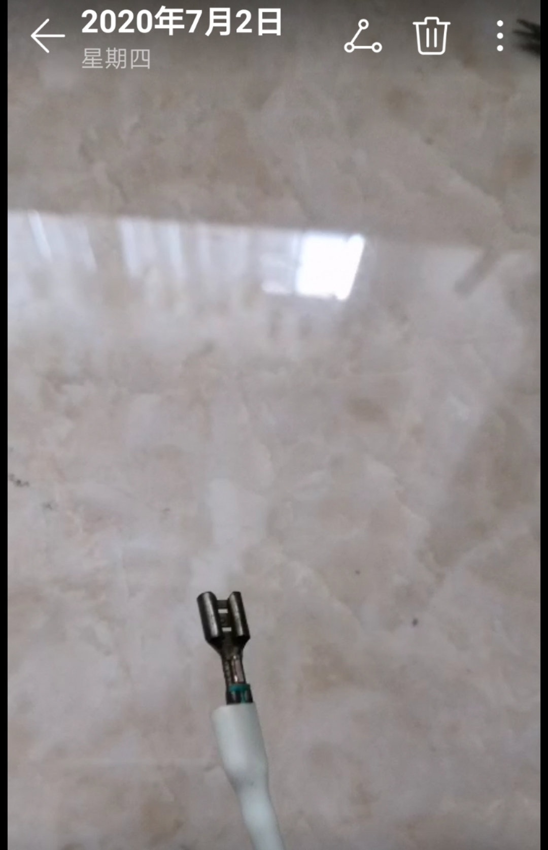

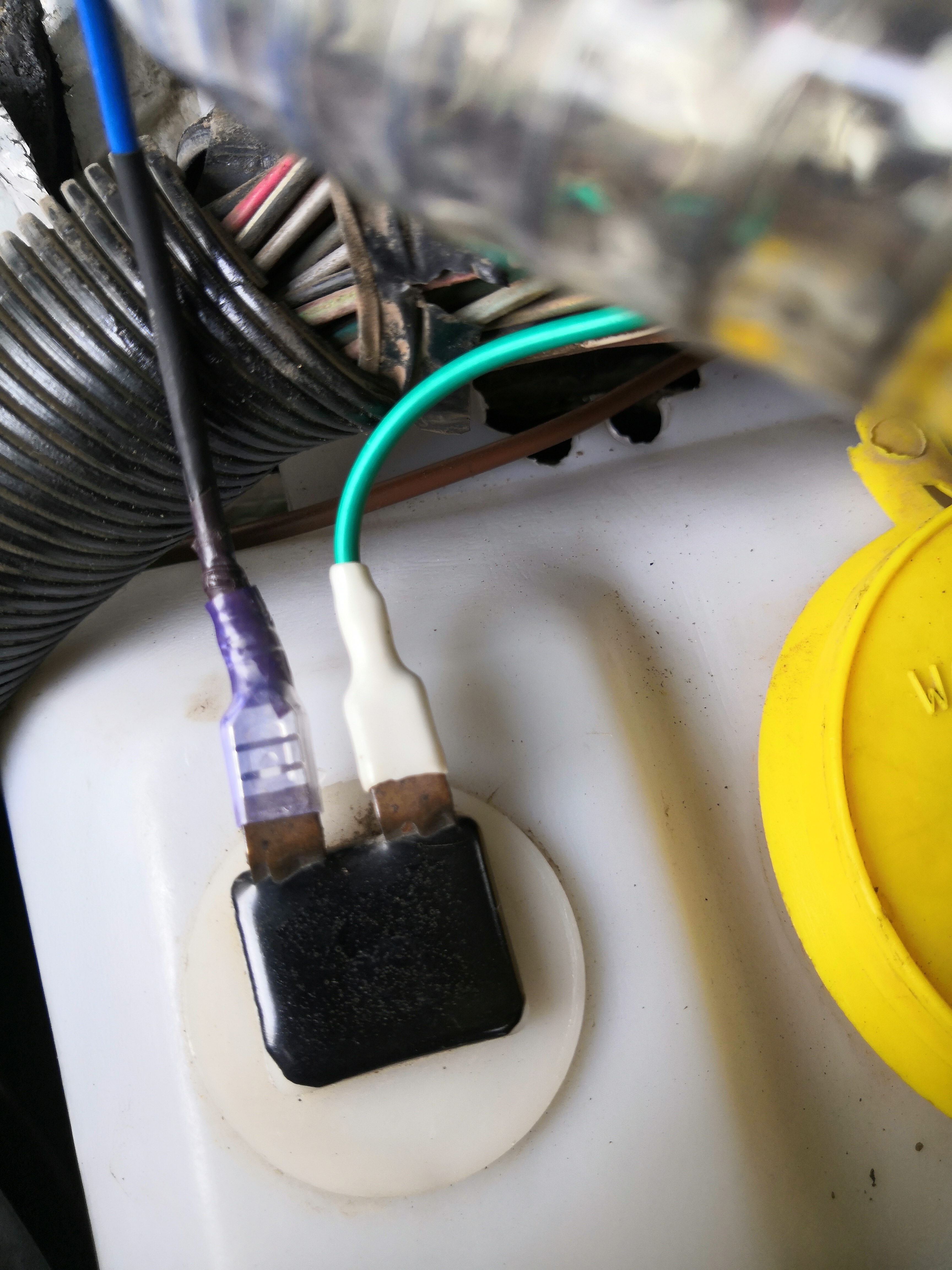

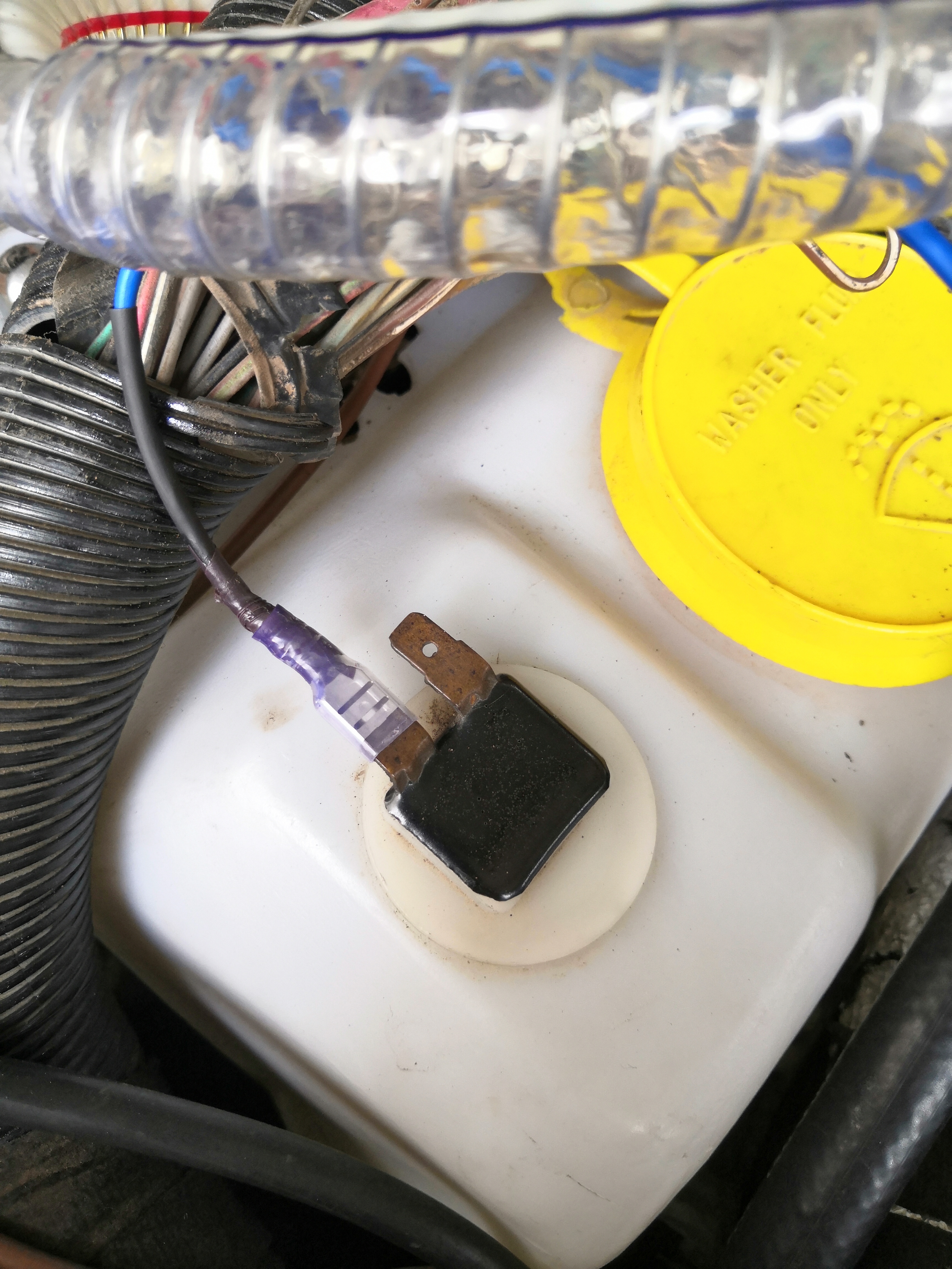

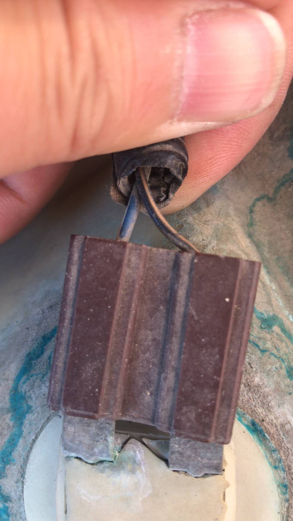

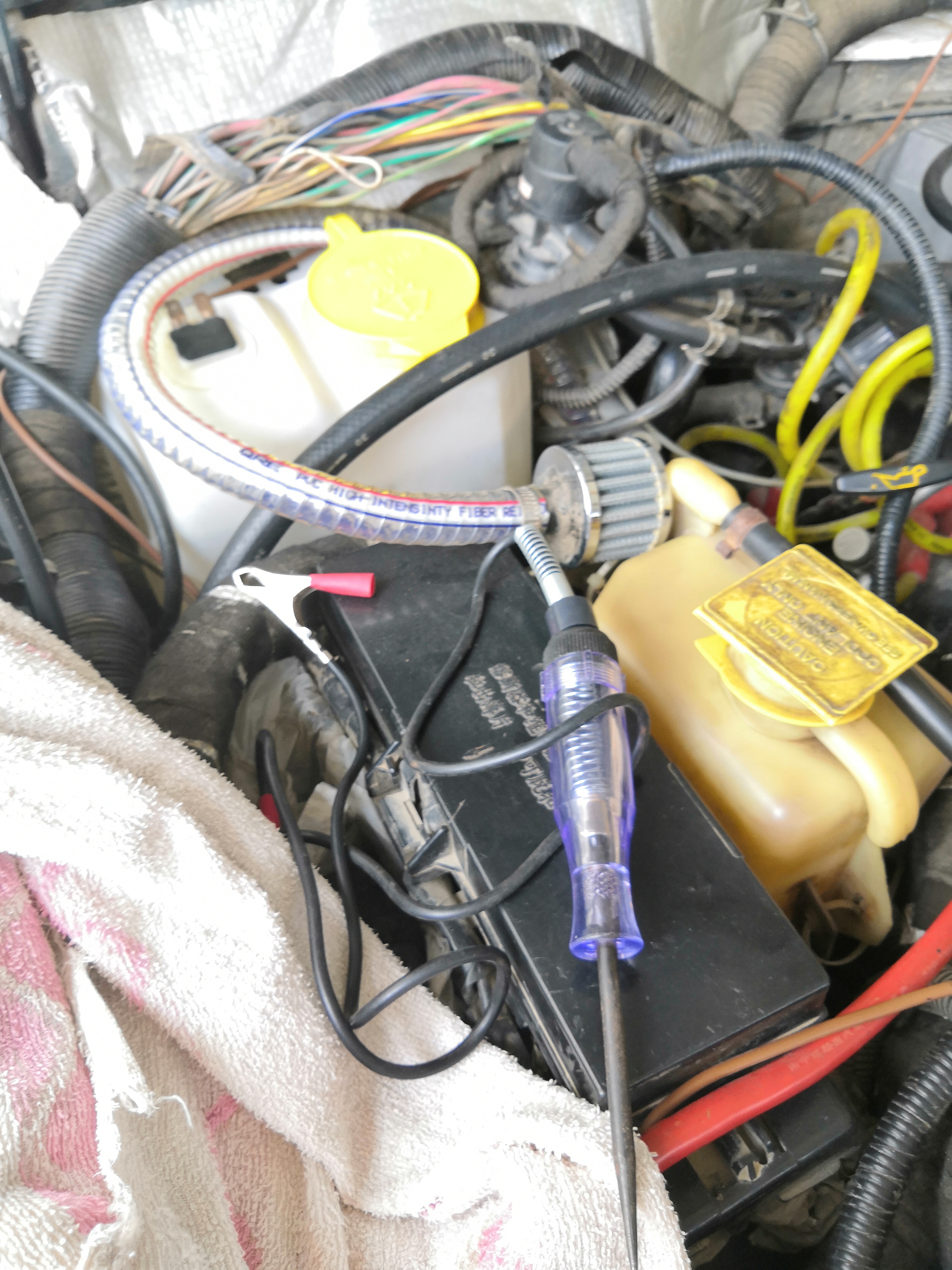

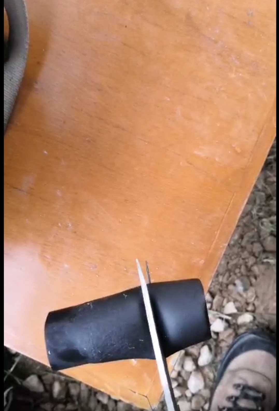

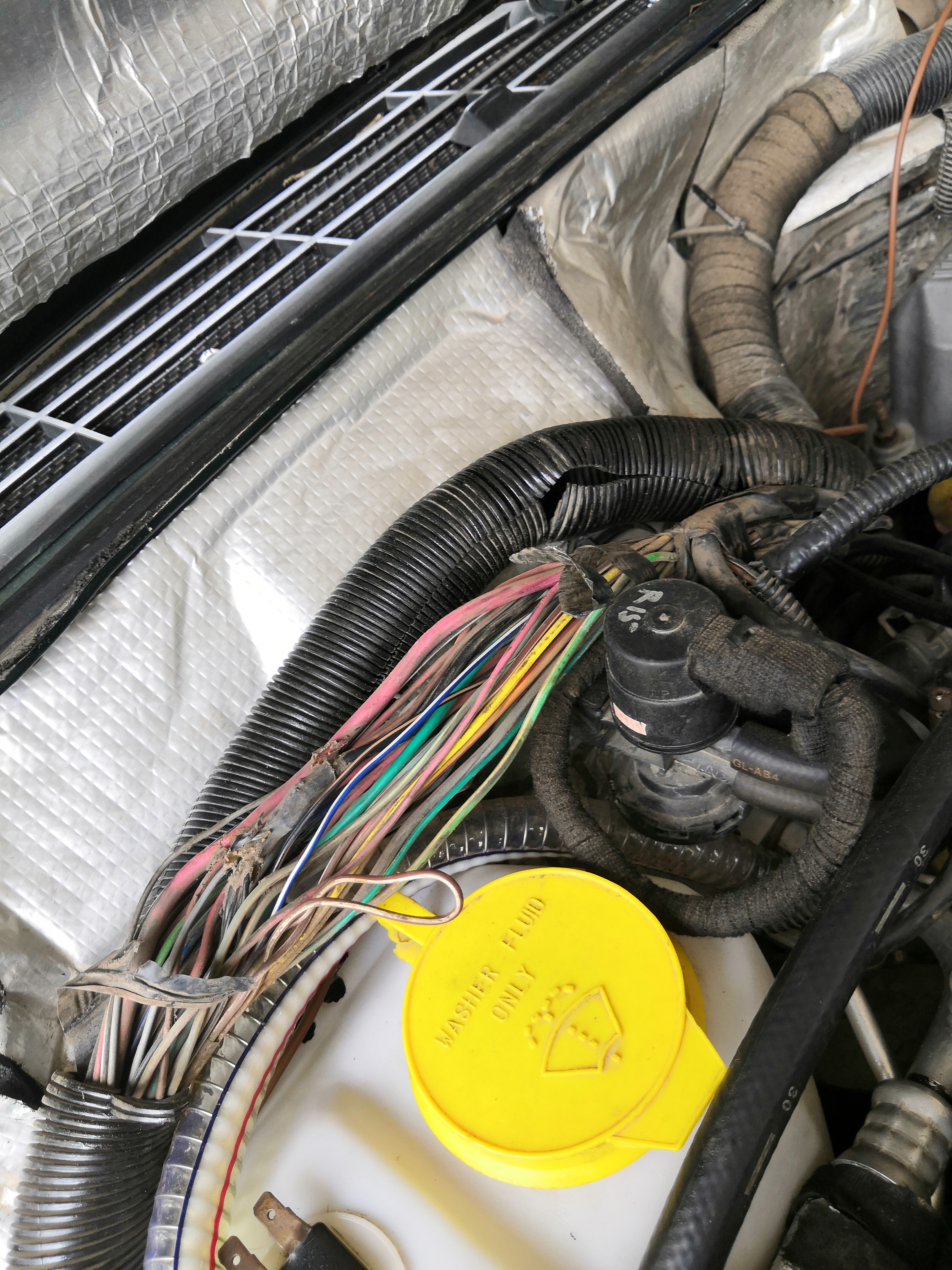

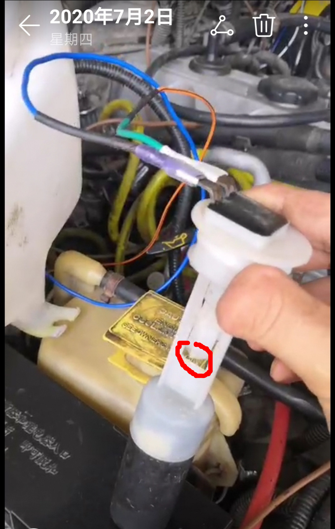

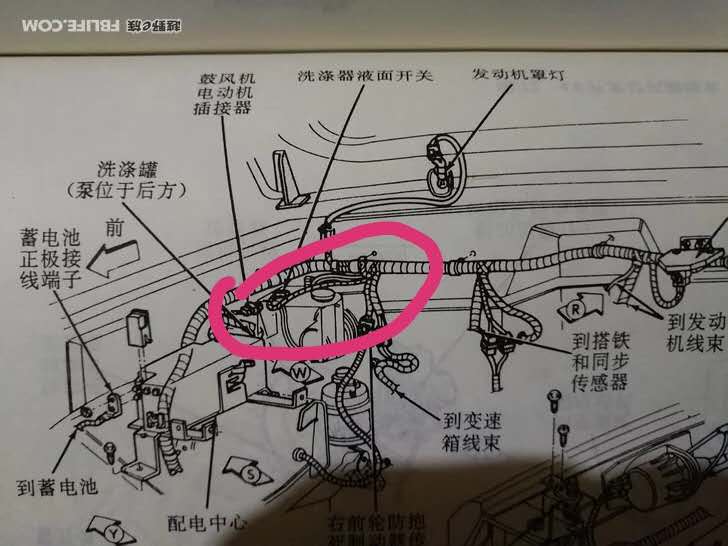

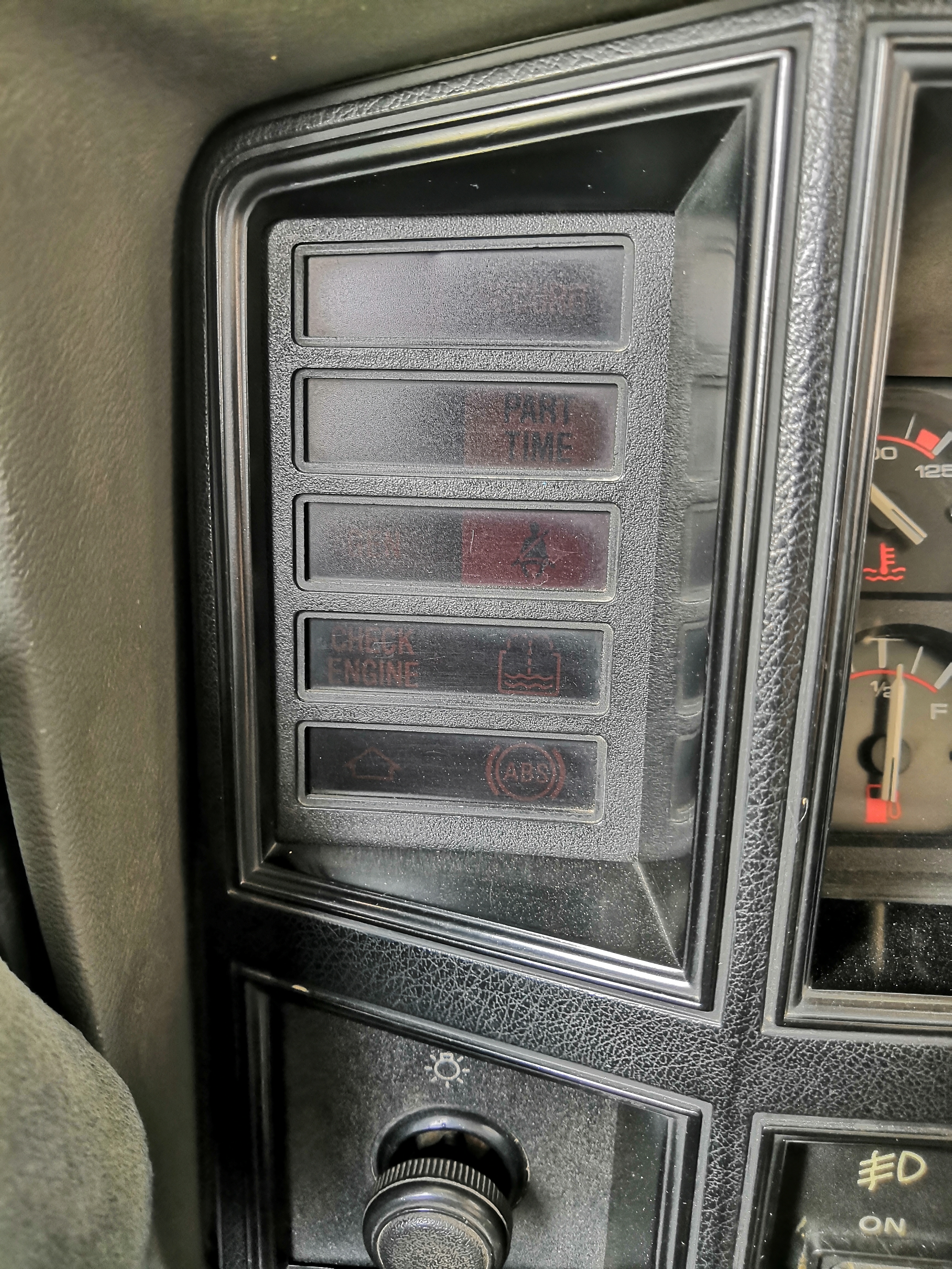

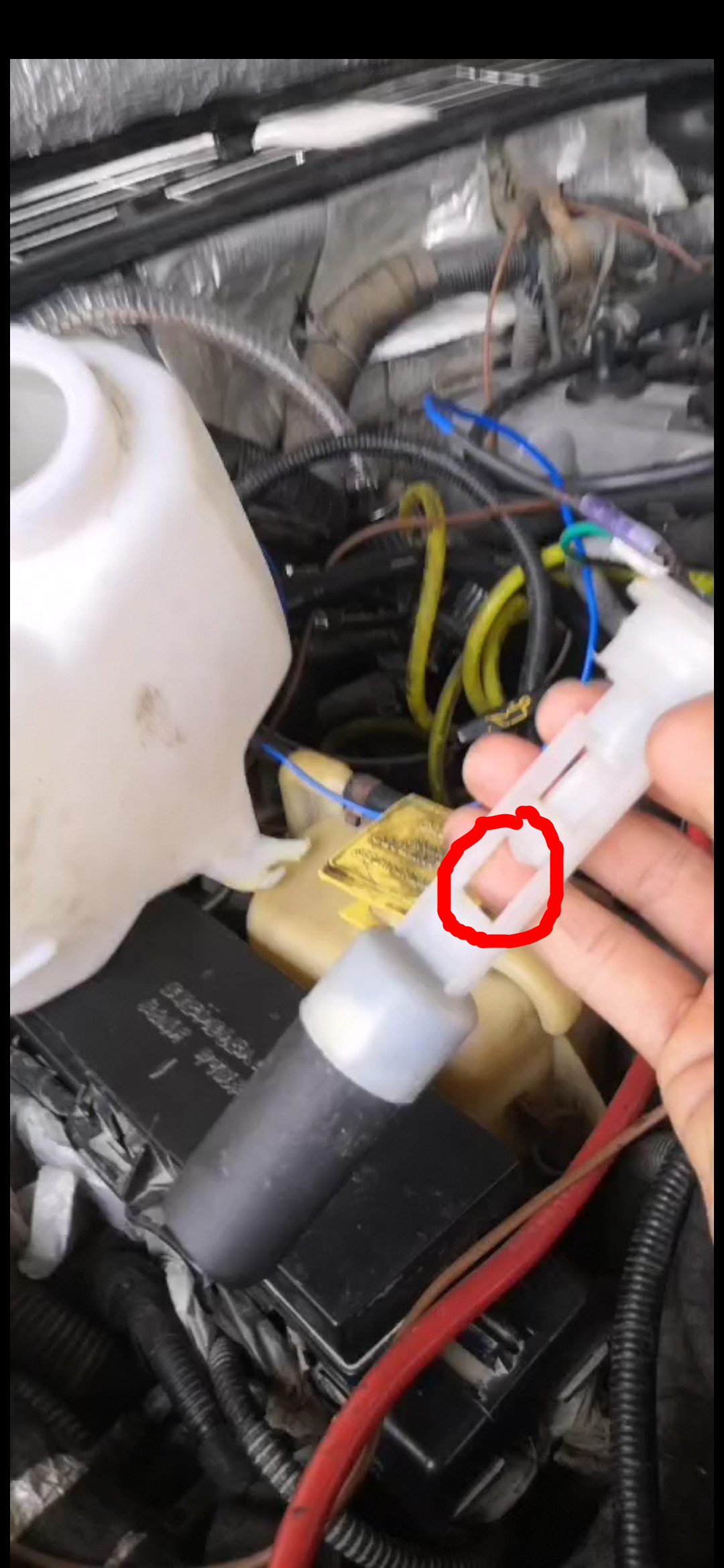

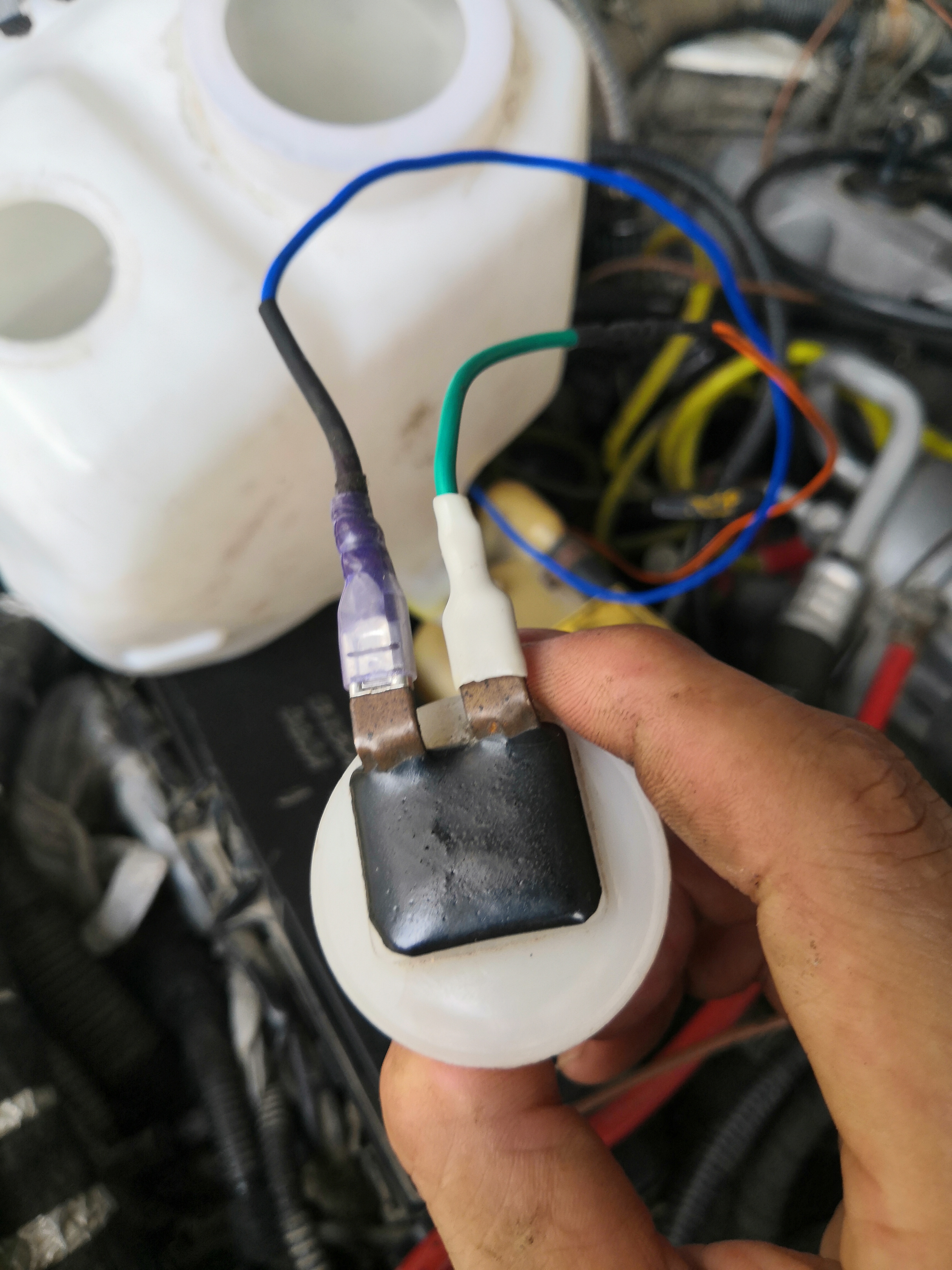

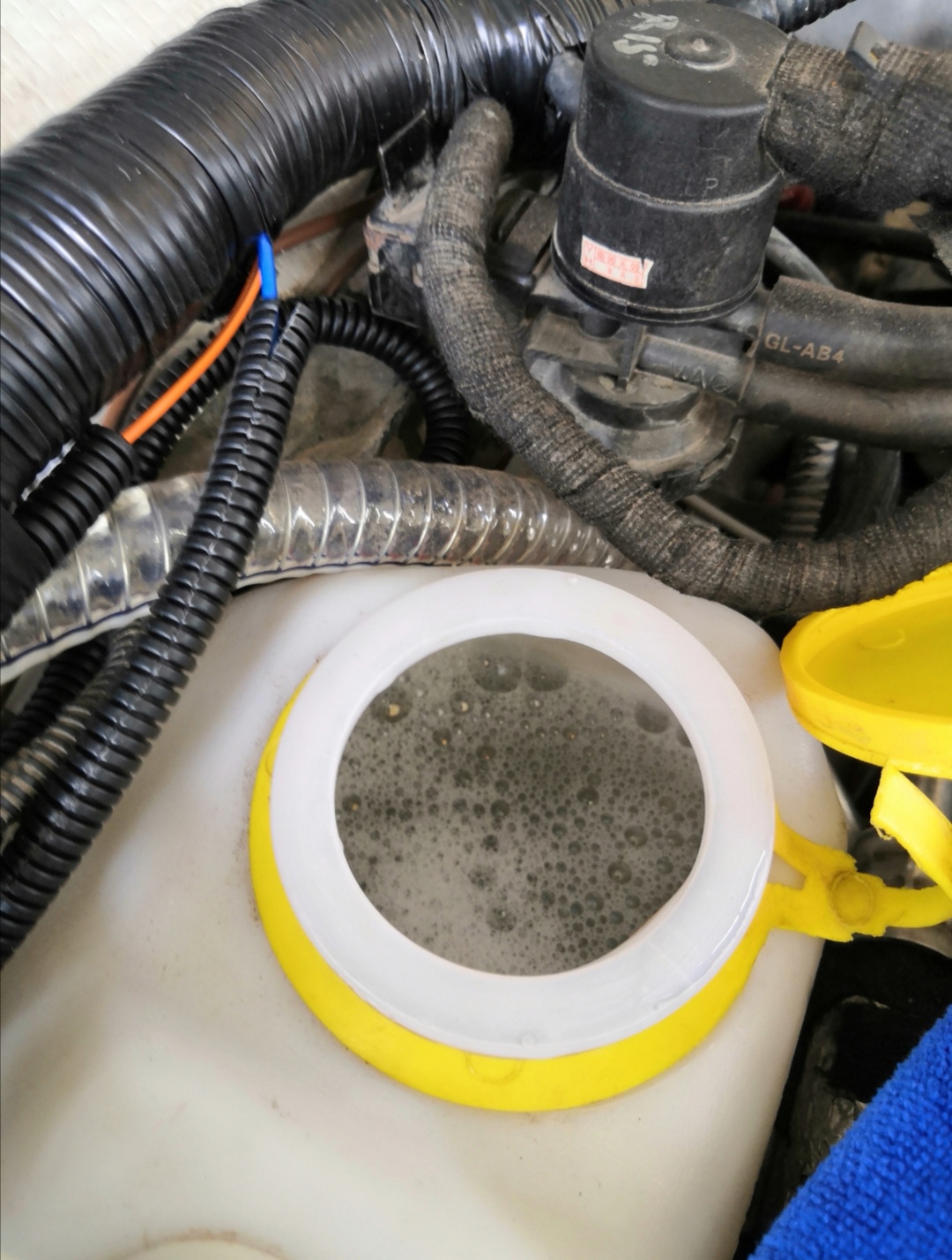

严重拖延症了好久,今天在切勿模仿群里见有个切友问起怎么接线,讨论得觉得差不多可以了,然后我也决定把线接了。 我的是四缸切,原来的水壶漏了,补了一次后来又漏了,干脆再买一个,买了个6缸的,双电机带液位传感器的。根据以前做的功课,液位传感器是接两根线,一个根是DB/WT蓝白线(搭铁线),一根是BK/TN黑棕信号线,刚好有一个切友发了他的传感器插头和线给我们看,这样找起来更容易!只要找到那两根线再接线出来接上插头插上传感器就OK了!问题是四缸车有木有线?会不会被省掉了? 刚好我要把发动机舱里的线路重新包裹一下,以前用的耐高温胶布没光泽,还容易吸灰尘,那种耐高温胶布其实高温后就干了不怎么沾了,又贵!还是用普通的好,够光泽又显得新,用湿抹布一擦又亮堂堂的。 从发动机舱左侧一半位置查找线路,把波纹管上的胶布都拆了剪了,一堆线扯了出来,都是灰尘,吹吹擦擦,先找到了一根蓝白的,因为年代有点久比较脏比较不容易看出来,看到一根黑又有点浅棕的,很浅,用湿抹布擦了又擦,感觉就是了!因为没有其他这种颜色的线了! 找到了相同颜色的线,还要确定是不是,刚好碰见黄警官听说我搞线路,借给我一支线路笔,我在蓝白线上烧了一个口,钳住,蓝白线就是搭铁线,然后再刺进黑棕线,笔上的灯亮了,我小心的放好,再上跑去看仪表板上的指示灯,亮了!亮了!真开心!真激动!这么久终于找到了! 然后就是接线,接两个插头,没原车插头,用其他的,再把喷水壶里的水倒光,接水的水桶我都拿来了!结果不亮!线接反了?置换一下!也不亮!传感器坏的?我硬扯扯不出来,用一字起撬撬出来了,摆弄了一下,发现不是很复杂,是下面那根海绵太长,顶住了,就像一直是水满状态,所以我把海绵剪短了,它顶不到底部,上面就落下来,上面两个接头不接触了,灯就亮了!哈哈开心!
第一次见到的原车传感器插头和线!
在大概这个范围找
这个不是!
蓝白线!
黑棕!
灯亮了!
尽量用颜色一样的线
这个插头不错!
这个场合不方便喝咖啡只好买一瓶像咖啡的喝了!
把液位传感器拔出来检查看是不是坏了!
水多的时候浮子往上浮这里间隙小
没水或水少时这里间隙就大
海绵棒太长可以剪的,
四瓶水就得半壶水灯就不亮了!
6瓶满
