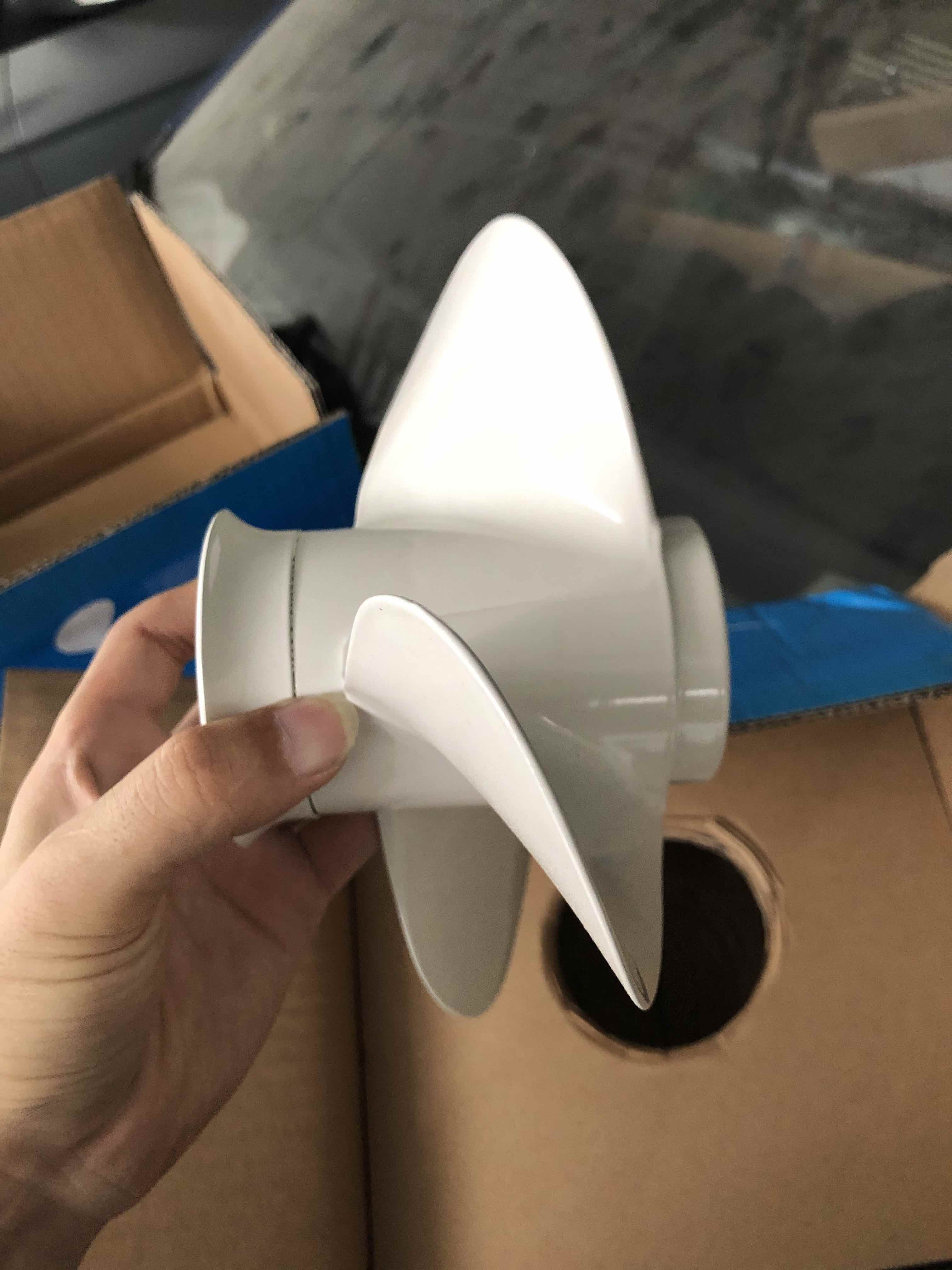

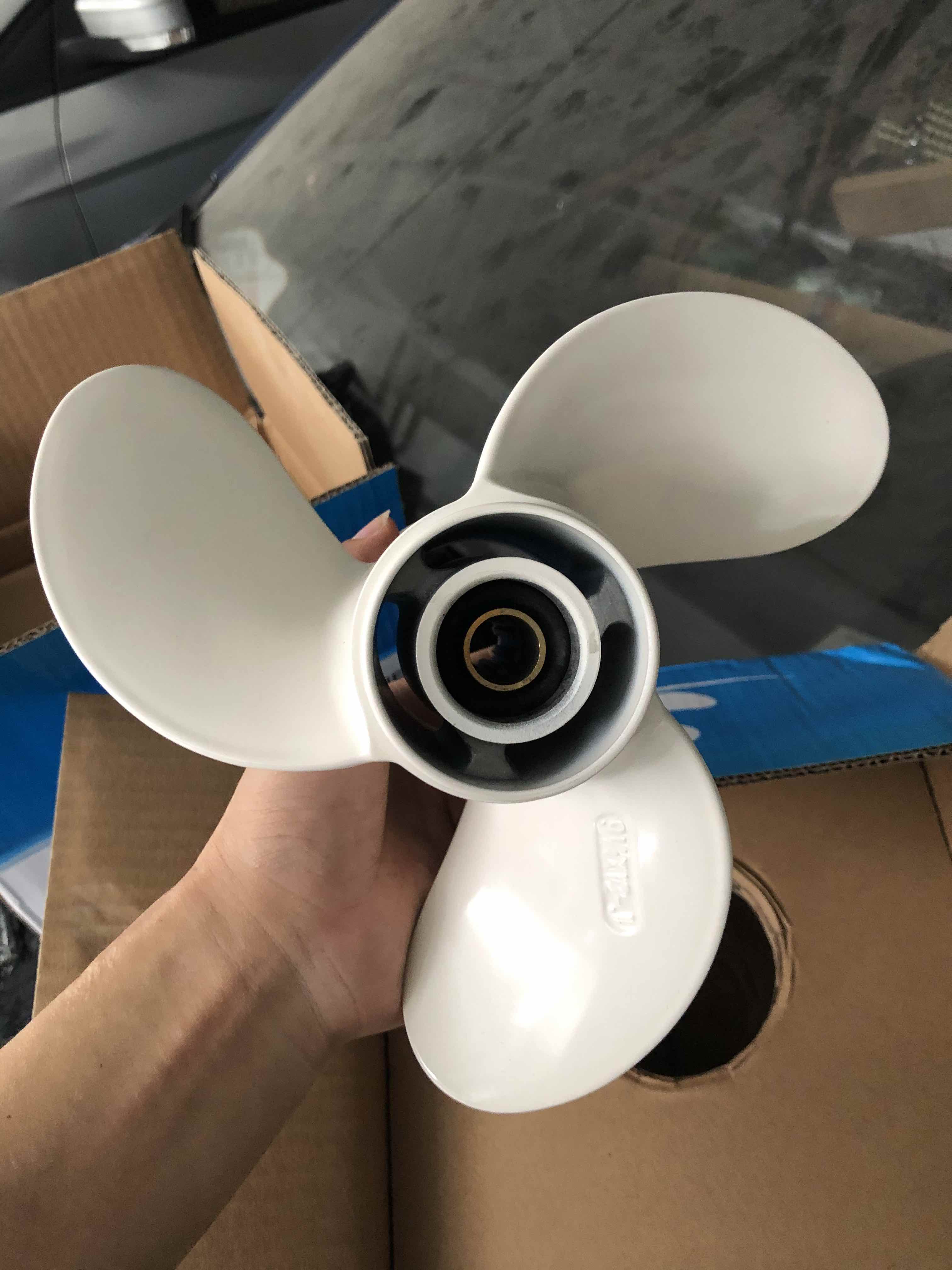

买到一对奇怪的桨,大家说说这种设计是为啥?
桨叶的弧线是反的,不知道为什么这种设计

发表于 2020-8-2 17:20:27 | 显示全部楼层
槳葉之弧線是向內面呈微彎的,有利葉片的抓水性,並可推動較多的水,不過這也會使發動機的負荷增加
使用上,轉速或可能略受影響!但轉動時所產生的推水效率,相對於槳葉是呈平面的,或微向槳葉背面彎的 表現要佳
推水效率如果較強,可能僅在5千轉時便能達到與另一個屬不同槳葉的在5千3百轉時 是同樣的船速,並較為經濟的油耗
兩種微彎的弧線有差異的槳葉,何以如此的設計,推論是:一個是推水更佳且較集中的效率,一個是減輕發動機轉動時 螺旋槳所帶來的阻力,阻力變低了才容易得到快的及高的轉速,用更高轉來補推水的效率

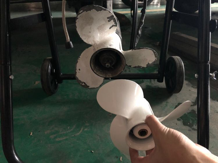

刚拿到的时候还以为是反旋机用的,但看攻角又是正旋机的。我估计是不是怕螺距大了转速上不去,把桨叶弧做反就可以减小阻力,但这样岂不是桨叶吃不到力了。哪天去试一下这个效果看有啥区别

.. 也感覺槳葉的後半部好像是吃不到多少,不怎像樣的在推水,似把水給掃走而已

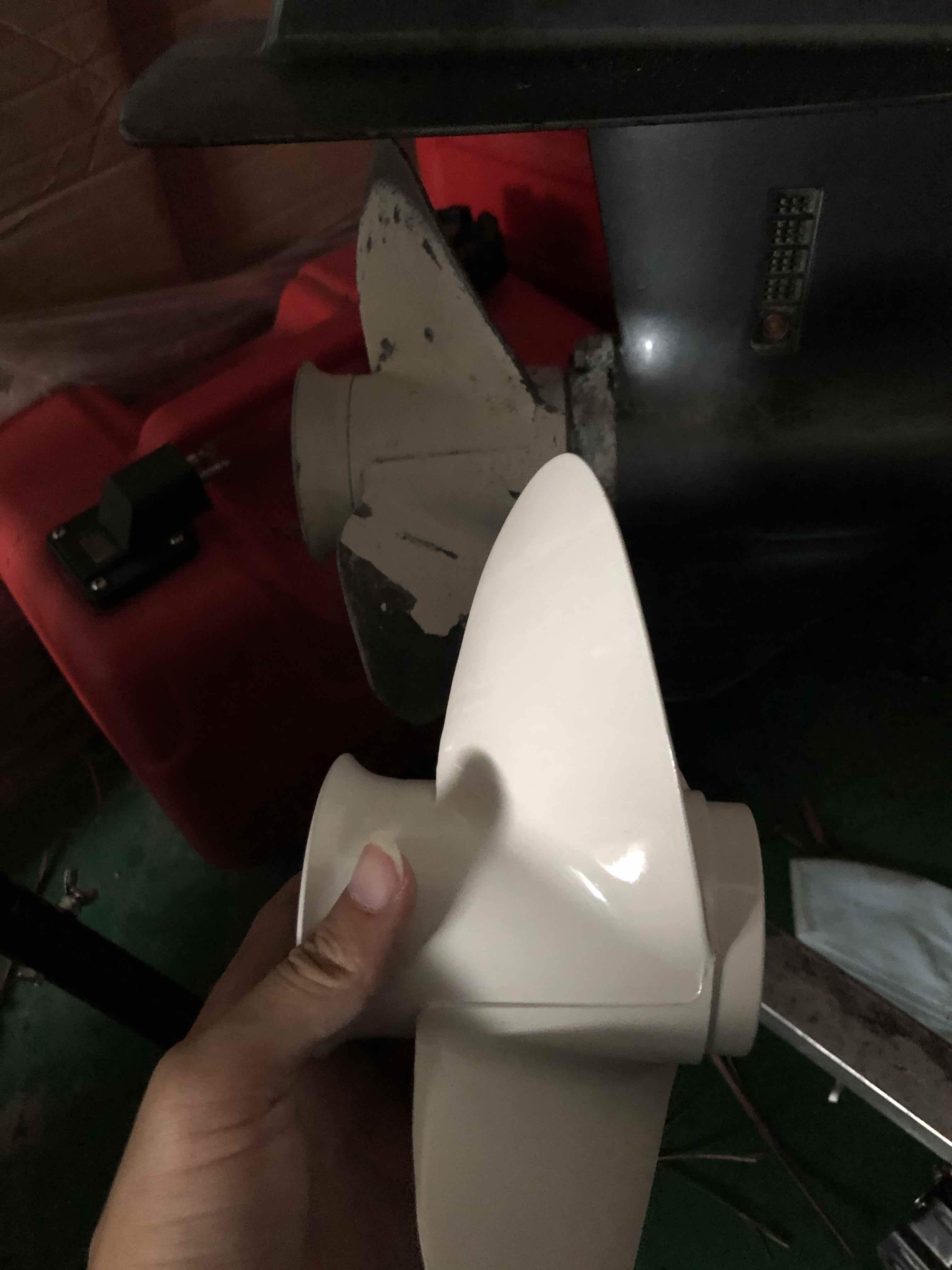

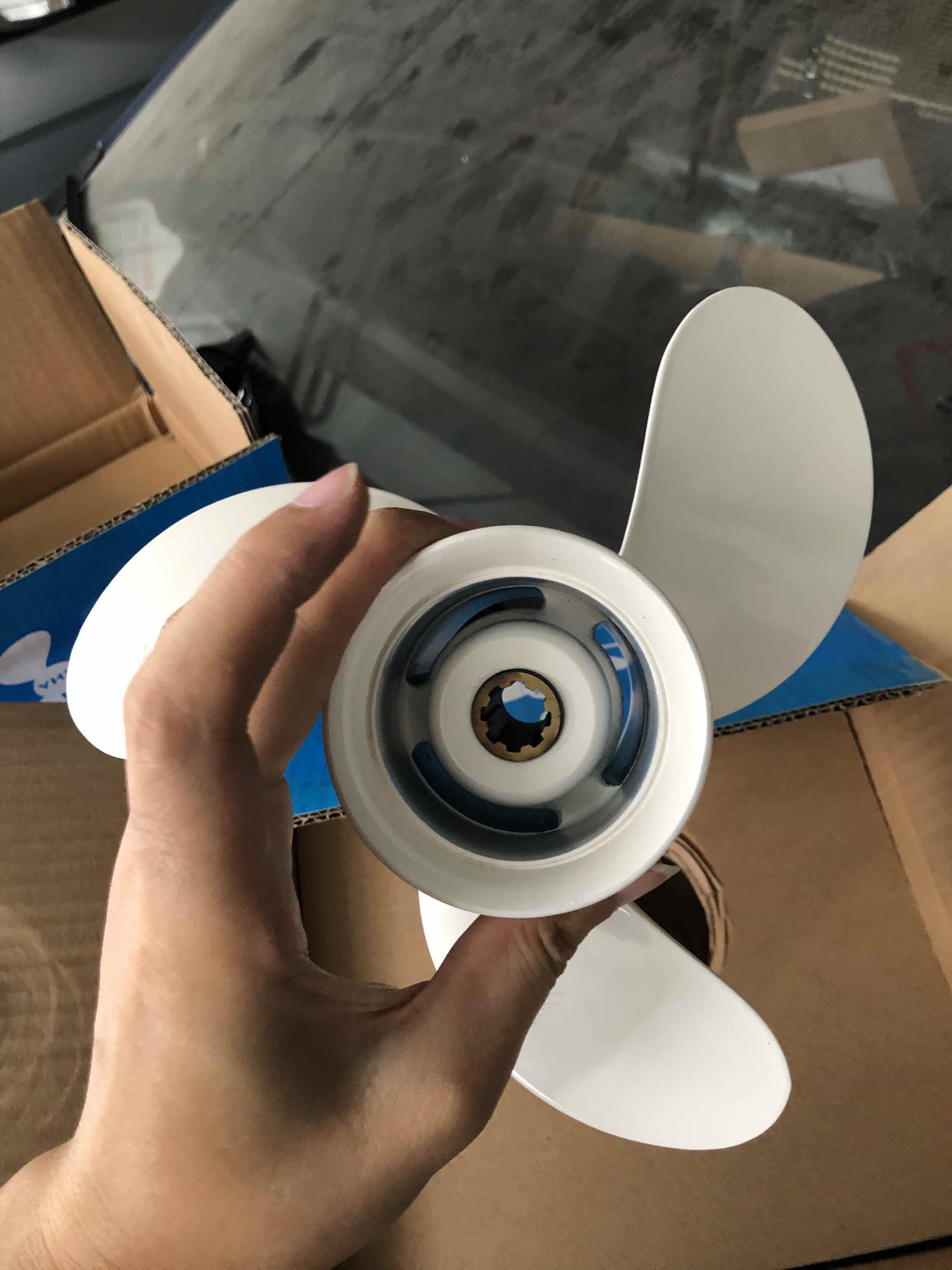

依图片的花键齿数及螺旋桨的形状,估计此船机应该似雅马哈二程15的型款
旧螺旋桨桨叶上有被空蚀痕迹的,应该是标配直径9.25 ×螺距9吋 通用范围较广的桨。雅的15配9吋 ..觉得可以算是有兼顾到加速及还可以的高速表现(视浪况,35到37公里左右,浪平时最高约到38)
我的图中 一个是原配9吋,另一则是10吋的
10寸叶片的前缘及尾缘 两端仍是有拱起的向内弯,但内面的弯曲弧度就没有9吋来的大。 9吋桨的高转约到5400左右,最高可以5500或微微超转;10吋桨的高转一般约52~5300,浪平最高可接近5400转,时速可39公里,但能不能到最高速? 较受浪况及船载重的影响,加速方面是一定会稍略逊于9吋。都是乘坐2人+钓具冰箱,320充气艇,艇约65公斤
