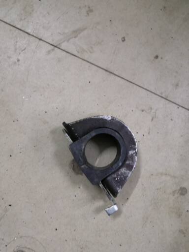

一个这么不严谨的卡箍,经不起折腾就旷松了变形,然后某次就断了,把我丢海拔1000多米下雪的山上,一打方向八着轮下来的。

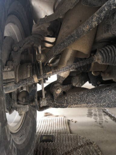

新卡箍 金钟罩 ,妈妈再也不用担心我的 方向机卡箍了
买不到,自己做,好累。一天时间8个磨片,还差点装不上去。
方向机卡箍加固,安逸了

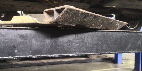

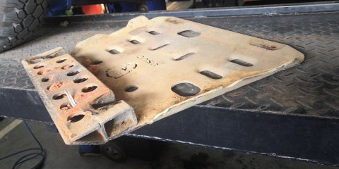

降一点前桥,星盾护板装不了,必须改造

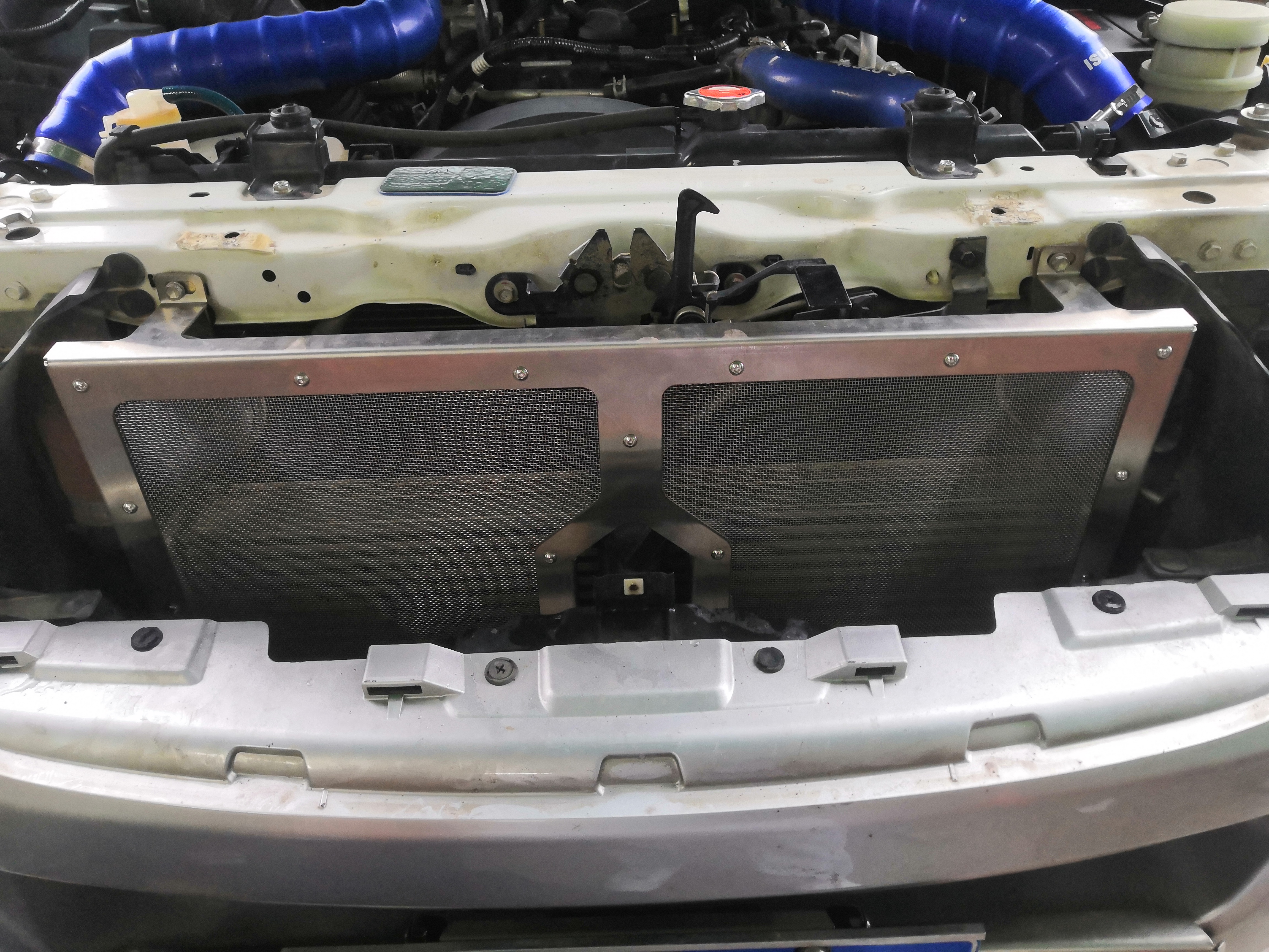

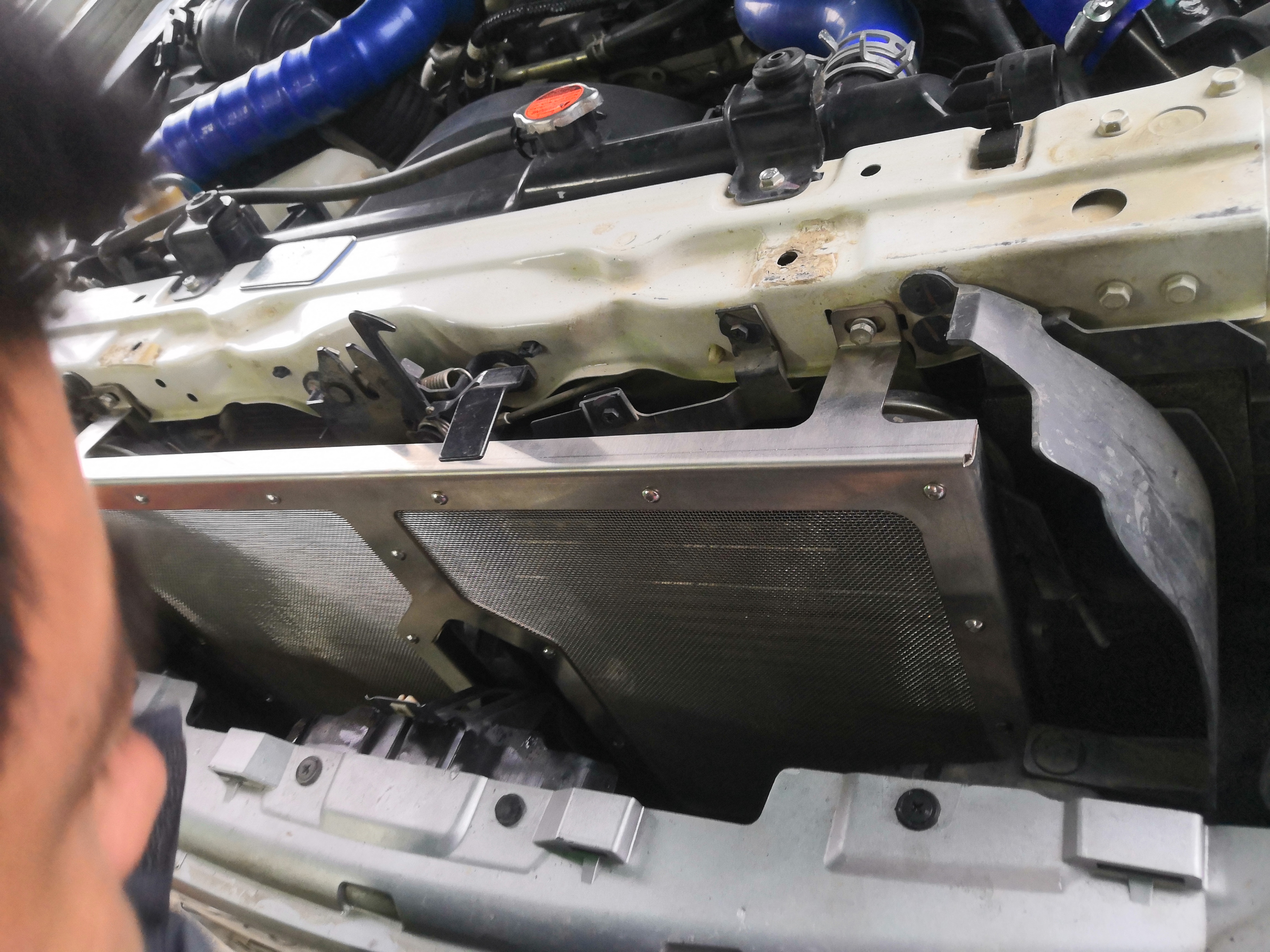

好贵的水箱护网,和意的东西能买到就懒得做,感觉这个标志不喜欢兼浪费感情,还影响我那0.0几平方散热,切了——扔。   在里面谁看呢,谁又看得到呢。   个人喜好,看官请随意
