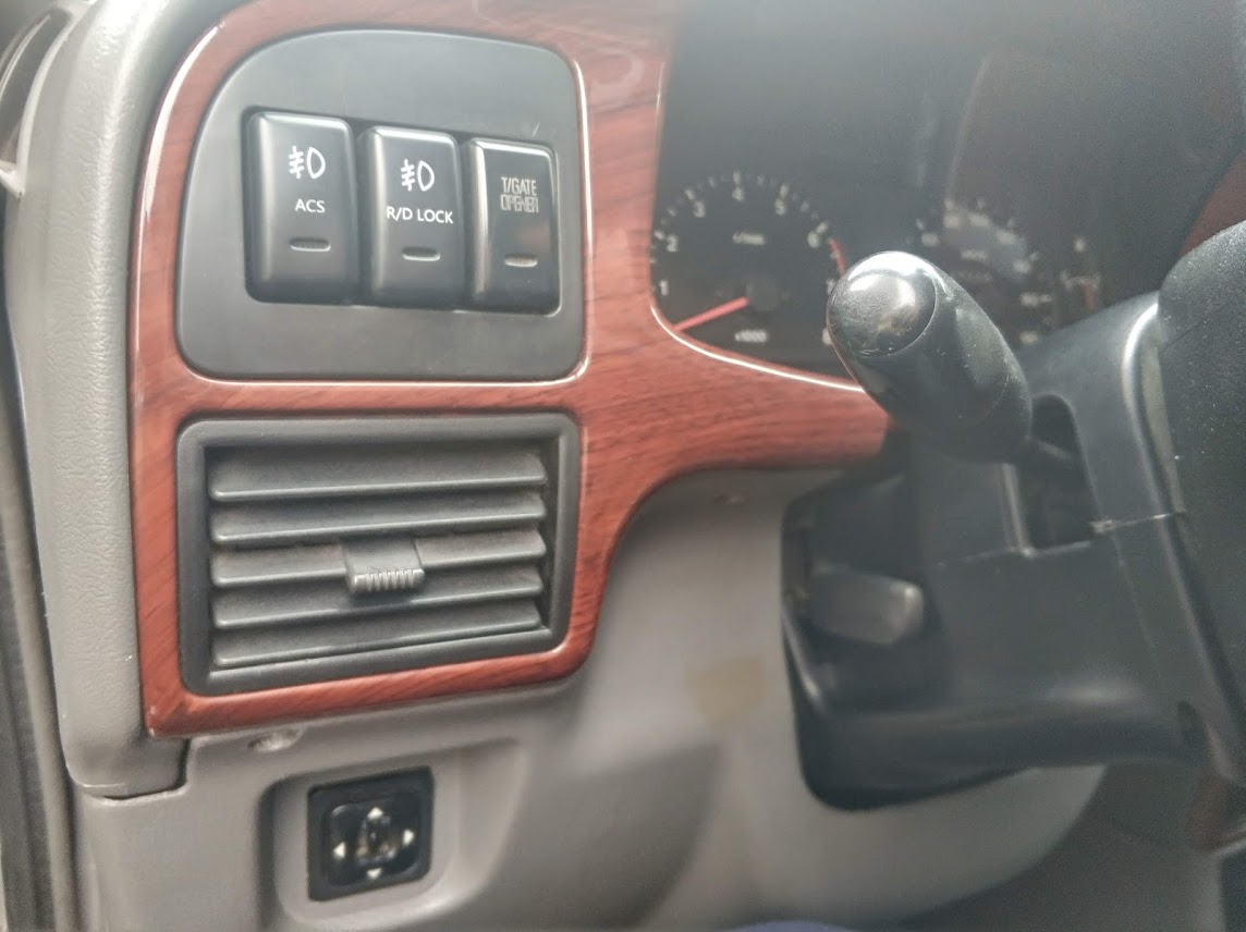

完美的开关框和按钮。自动离合器、差速锁、尾玻璃开关!
后差速锁。唐山艾特电控。平时是个限滑差速器,需要的时候按下开关就是机械差速锁了。用过几次,感觉不错!按钮是本地找的拆车的,受bandit影响!这个框非常完美!最左侧是自动离合器,这个以前发帖说过,最近几乎没用了。起步不爽!第二个按钮是差速锁!都是买的开关,然后本地找激光雕刻的字。顺便把所有开关不亮的灯泡都换掉了!

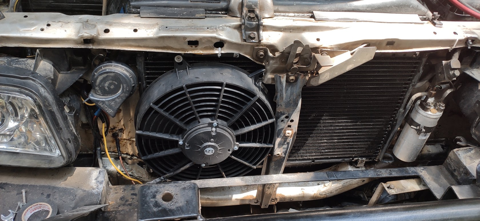

车友推荐,原位安装电子扇,声音比较大,吹风!更换了膨胀阀和干燥瓶、压缩机,清洗蒸发箱和空调管路,更换160W大功率电子扇,怠速终于凉快了。水温貌似也正常了!

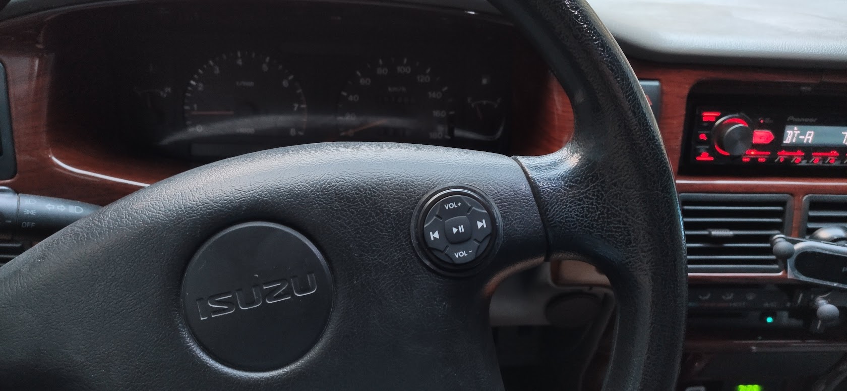

方向盘控制。这个我是想了很多年了。前面说了,这车不好装导航一体机。所以方向盘要控制,一个是cd主机支持,或者是通过蓝牙控制。我的后视镜是支持蓝牙的。不过我现在都是用手机导航了,所以就用蓝牙按键来控制手机这个思路。买过好几个,圆形的、弧形的,都是绑在方向盘上,打方向的时候碰到不舒服。最近找到了这个!蓝牙方向盘控制键。需要一个开孔器,带一个橡皮套。使用很方便。当然右侧就不按喇叭了。我习惯左手按喇叭。
5个按键,可以控制音乐和音量。当然我不满足于这点功能,通过tasker捕捉按键,上一首自定义为呼叫手机小爱同学。这样可以随时呼出小爱,实现听歌、导航、打电话 ... 当然,也可以大声喊小爱同学,不过这车太吵,经常喊了没反应。。。当然也可以定义其他功能。

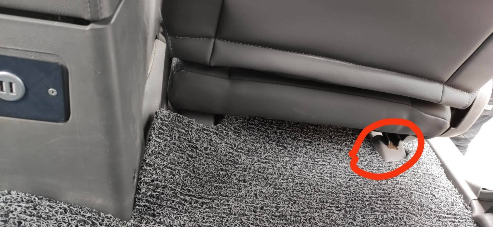

不看红圈,看左边。日产原厂天籁奇骏用的,100元。面板是自己设计,3D打印的。
