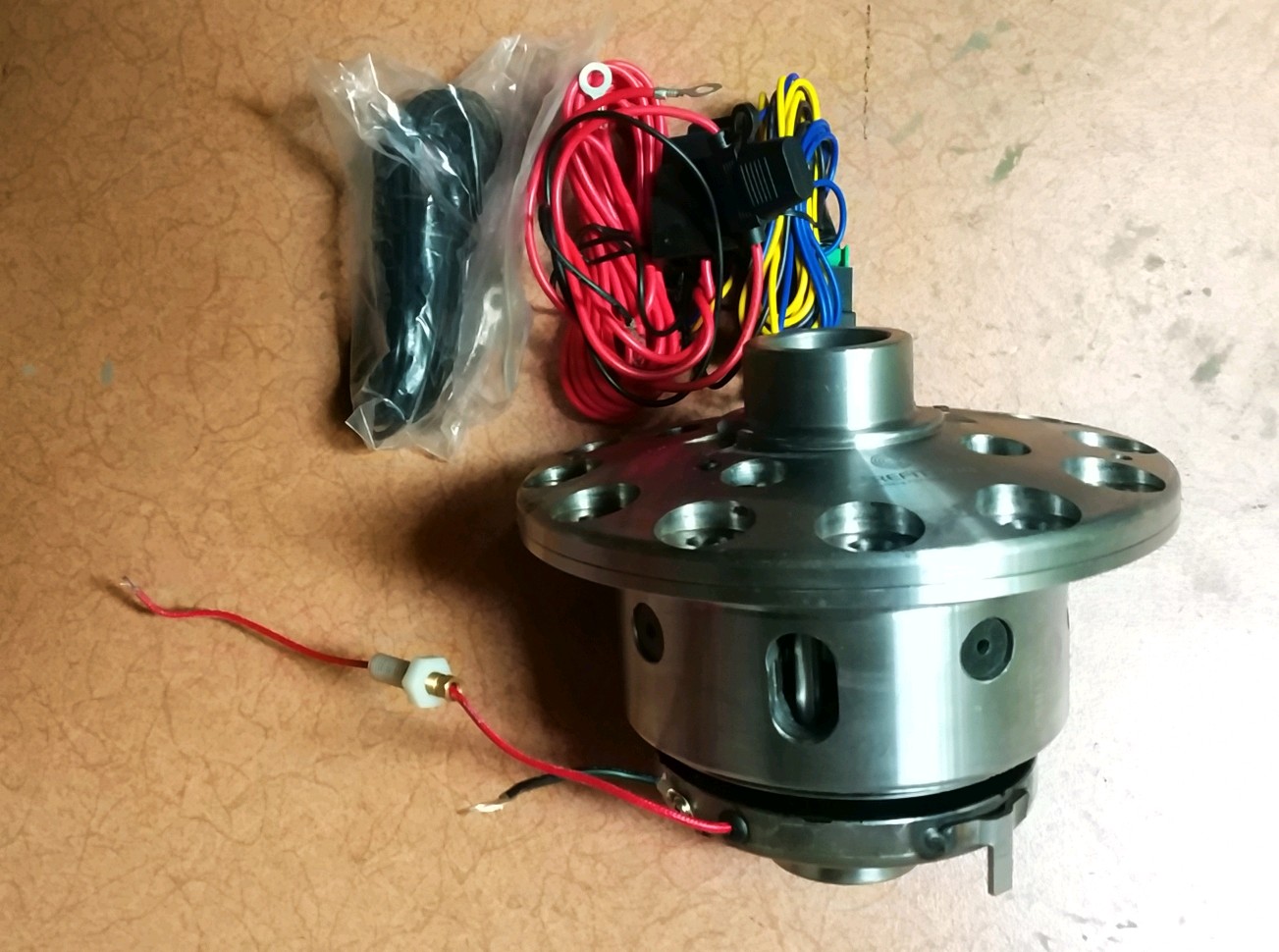

            回来之后,一直寻思着,改个四驱,还是加一个后桥差速锁,最后妥协了人生,最近买了个后桥差速锁,大家看看这是伊顿差速锁吗?另外想在避震弹簧已经升高一寸的基础上想加四个法兰,轮胎改265  70 r17 ,大家给点意见看有必要吗?

你这款是机械式伊顿差速锁,它的工作原理是轮子出现打滑达到转速差才能锁止,两驱的车加装差速锁应该首选可控的才好用。
