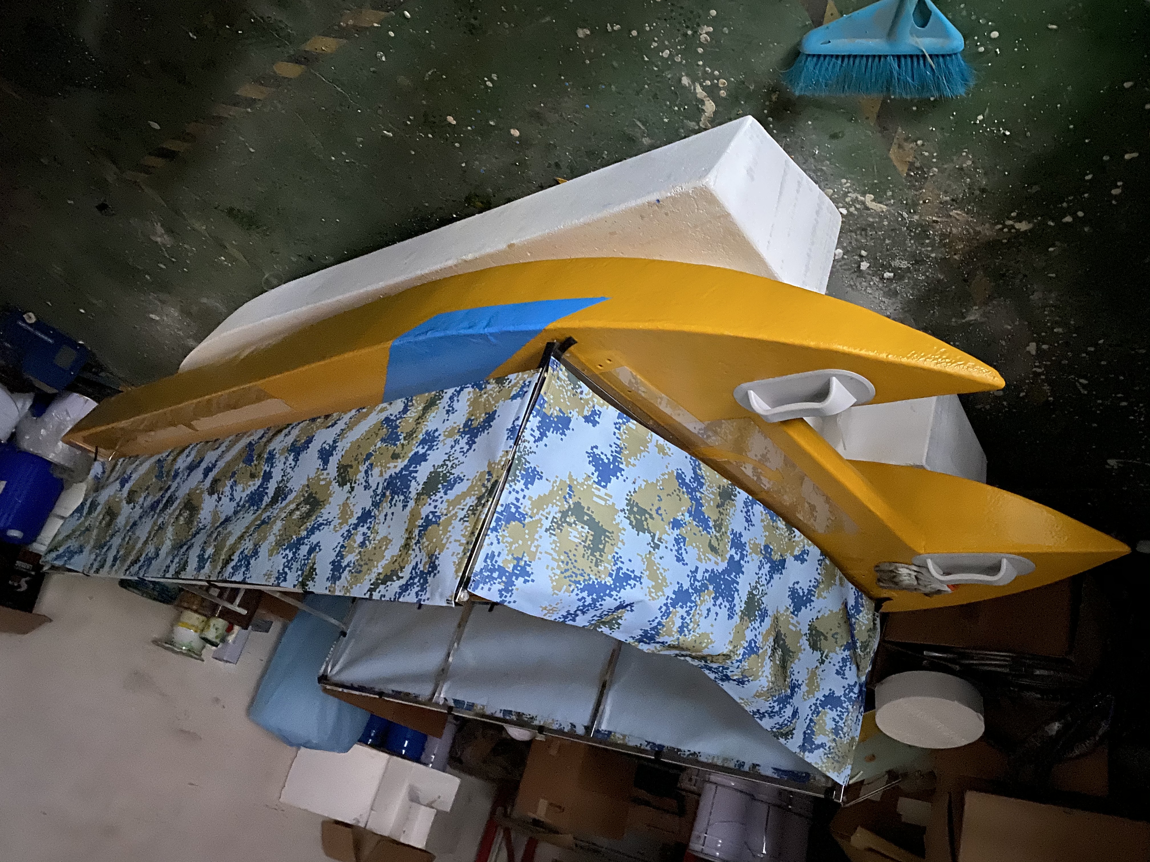

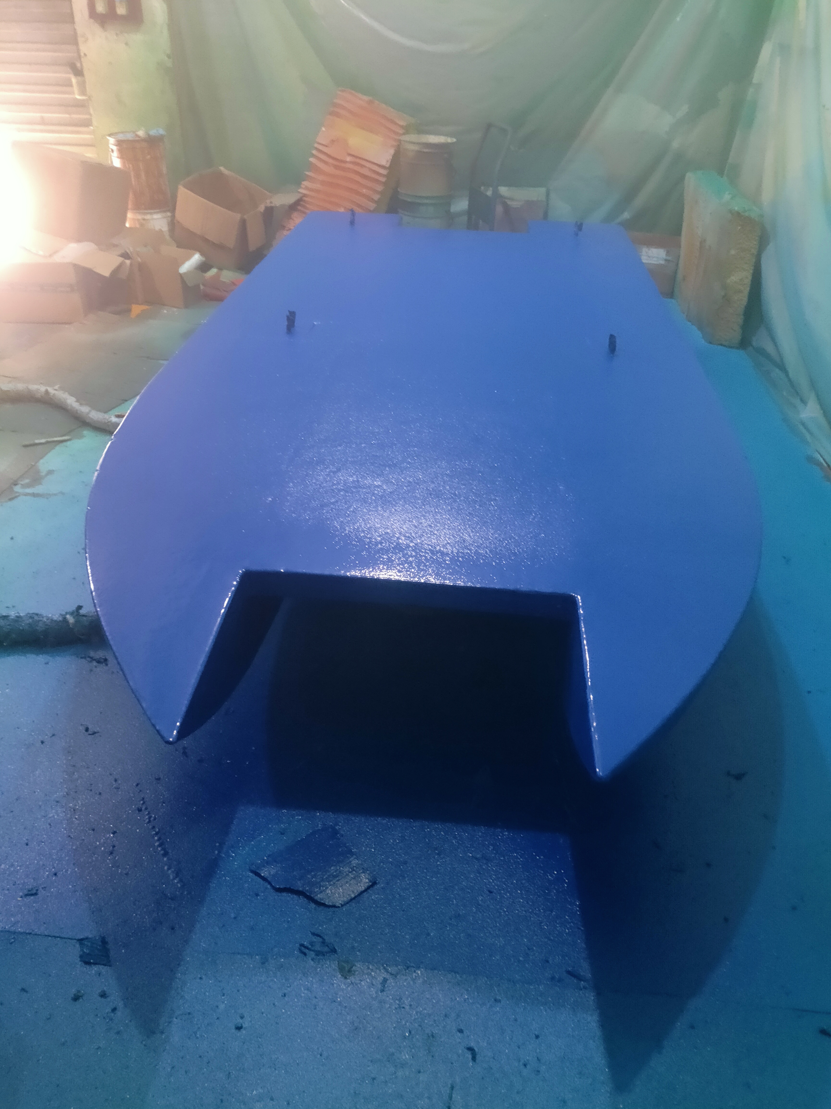

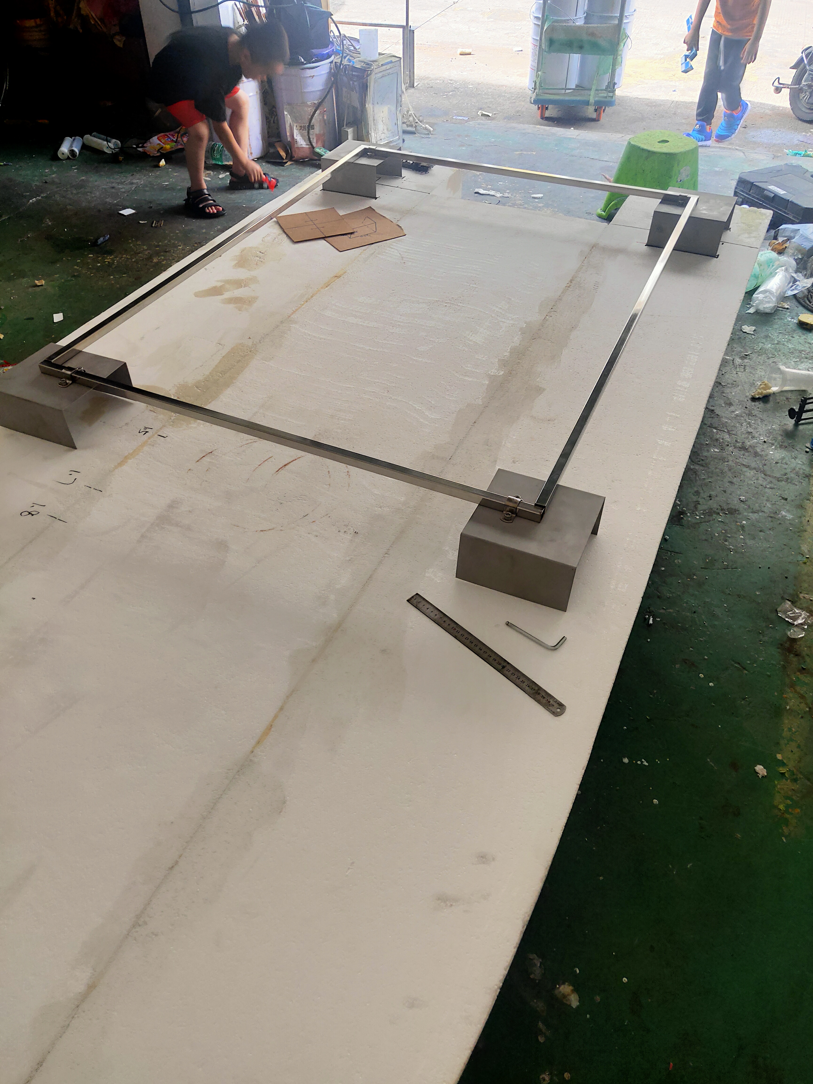

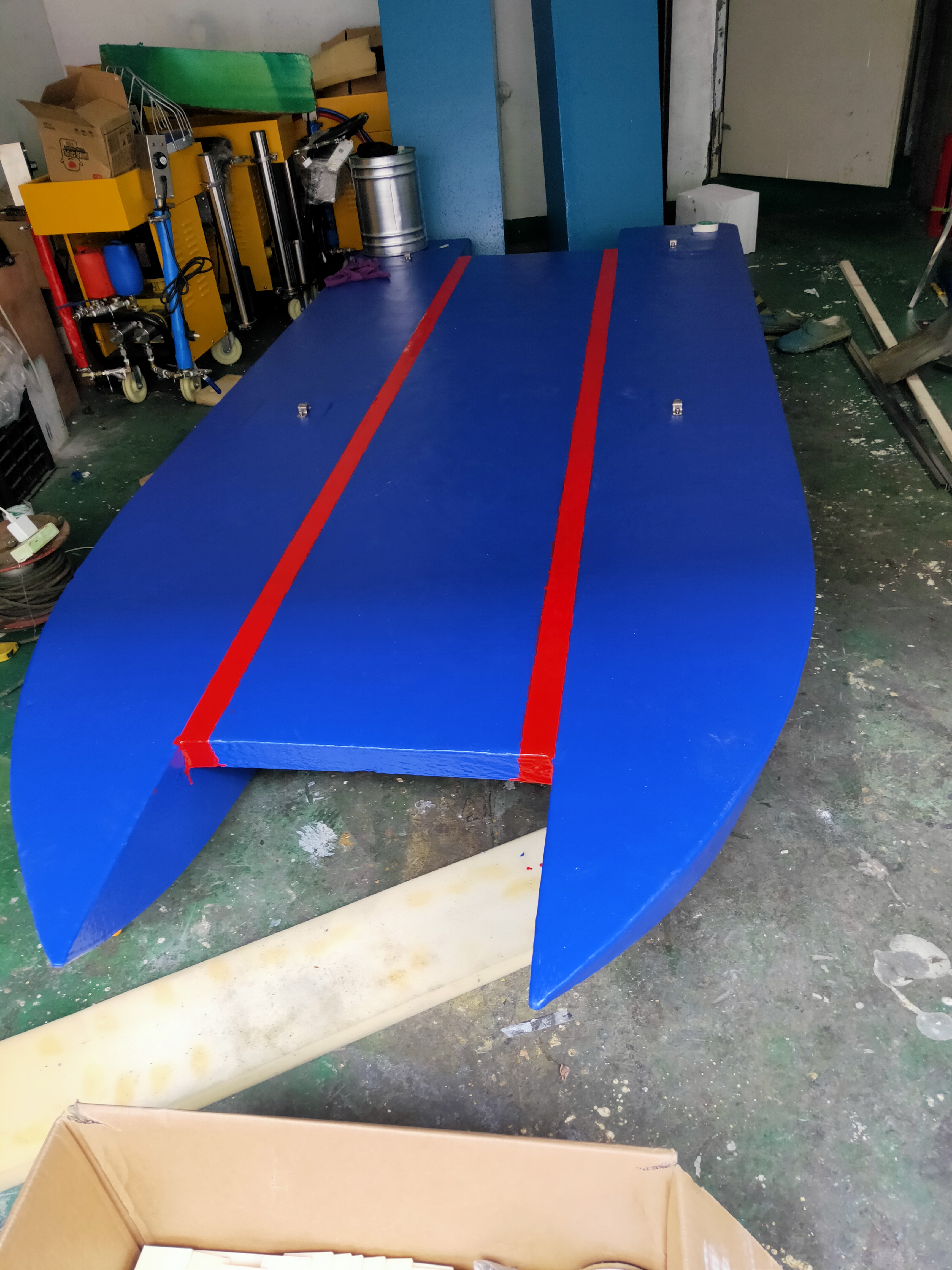

之前做过浮筒式双体船,高速行驶的状态实在不好,后来在油管上看到国外的一种双体快艇,觉得造型好酷,所以就想按照它的样式来做一条。
这条船大致参数:长度3.5m宽度1.5m 高度30cm,设计这个高度主要是考虑放车顶行旅架上 ,太高了怕JC。
外机:百胜12P,单人最高时速可以到35km/h,换上东发9.8的螺旋桨 速度可以到20.3节左右,以上都是内河。
蓝色的船 实在太好看了,可惜聚脲材料的黄边让它最后颜色边深蓝了。
这条船从上海去到泉州崇武镇 在朋友们的关照下第一次下海了。

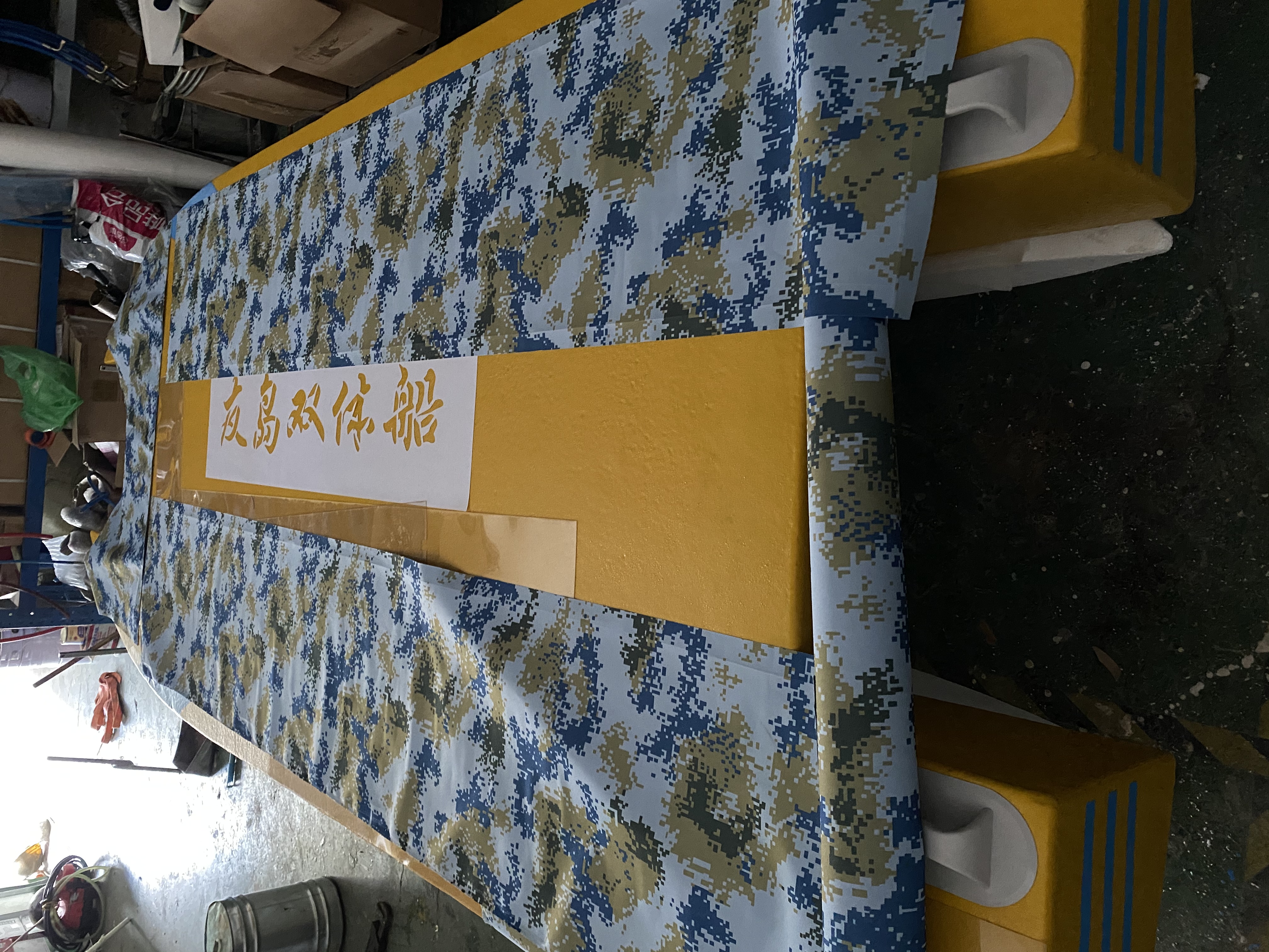

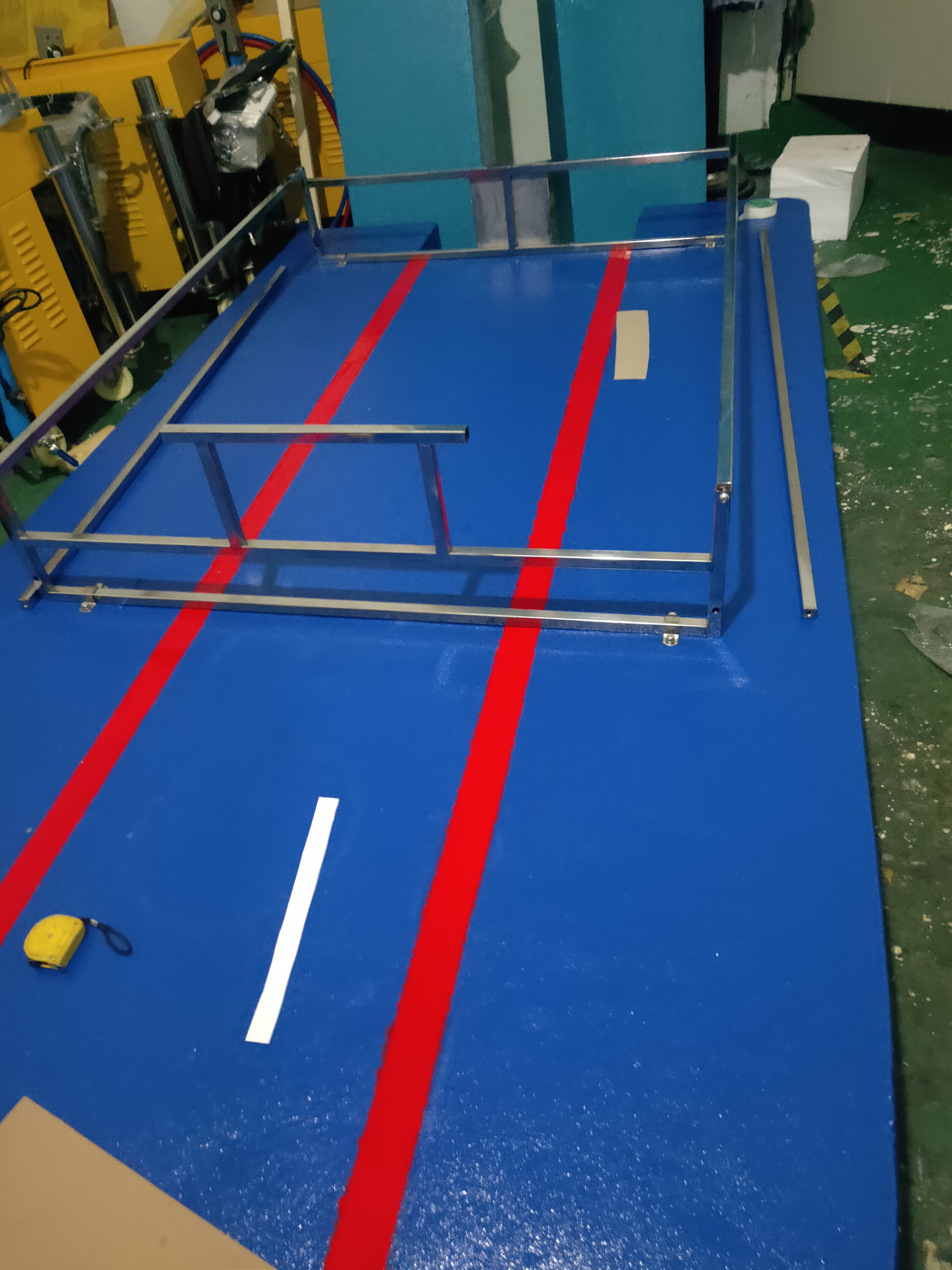

后面做的绿色的另外一条船 我把护栏做的更大了,周围有防水布,防止海水飞溅。效果非常好。

船做的不错,双体船的技术很成熟了.做个大包围吧,水打在身上真冷
海王双体船
发表于 2021-3-2 19:50:40 | 显示全部楼层
做的这种迷彩布料防水围布,使用过程中心得,内河基本上不需要用,海里用只需要前面的一块就足够了,挡住船体跟浪尖碰撞的飞水。侧面基本上没有什么飞水,船侧面有倾角,把水往船两侧拨。
围布的高度有40cm高,加上船高30cm,总高度接近70cm高。效果还不错。
