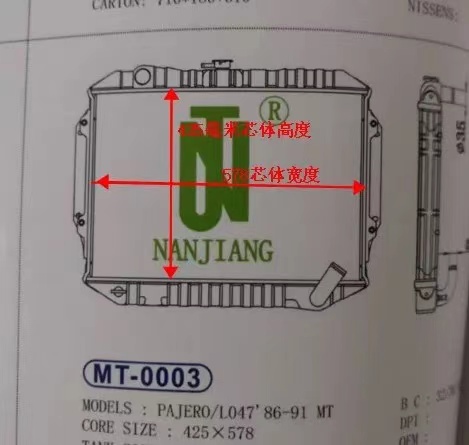

豹黑金刚6470L想更换一个全铜水箱,蕊体厚度是50MM,三排管。更换原因:本人2016年入手一台二手的猎豹黑金刚6470L3,开了二年后发现原猎豹黑金刚铝塑水箱渗漏(原公车是加自来水的),在汽配城买了个猎豹黑金刚铝塑水箱更换上去。拆除的旧水箱与新水箱比,新水箱更薄,导热铝条更细,当时没有这方面知识,直接装上。新水箱使用二年后发现,持续跑高速或发动机高转速3000转以上,持续20分钟后,水温表开始上升,只要发动机转速下降到2500转以下,水温表正常。节温器、水泵、电子风扇均无问题,冷却液足够,综合研判,应该是水箱太小,散热能力不足导致。网上查了很多资料,现在水箱有三大类:一是很普通便宜的铝塑水箱,二是全铝水箱,三是全铜水箱。个人综合考虑想更换一个全铜水箱,蕊体厚度是50MM。本人发贴是想请教下,猎豹车友有没有更换过全铜水箱,蕊体厚度是50MM,本人担心的是能不能装上去。装不上,不能退。请指教。

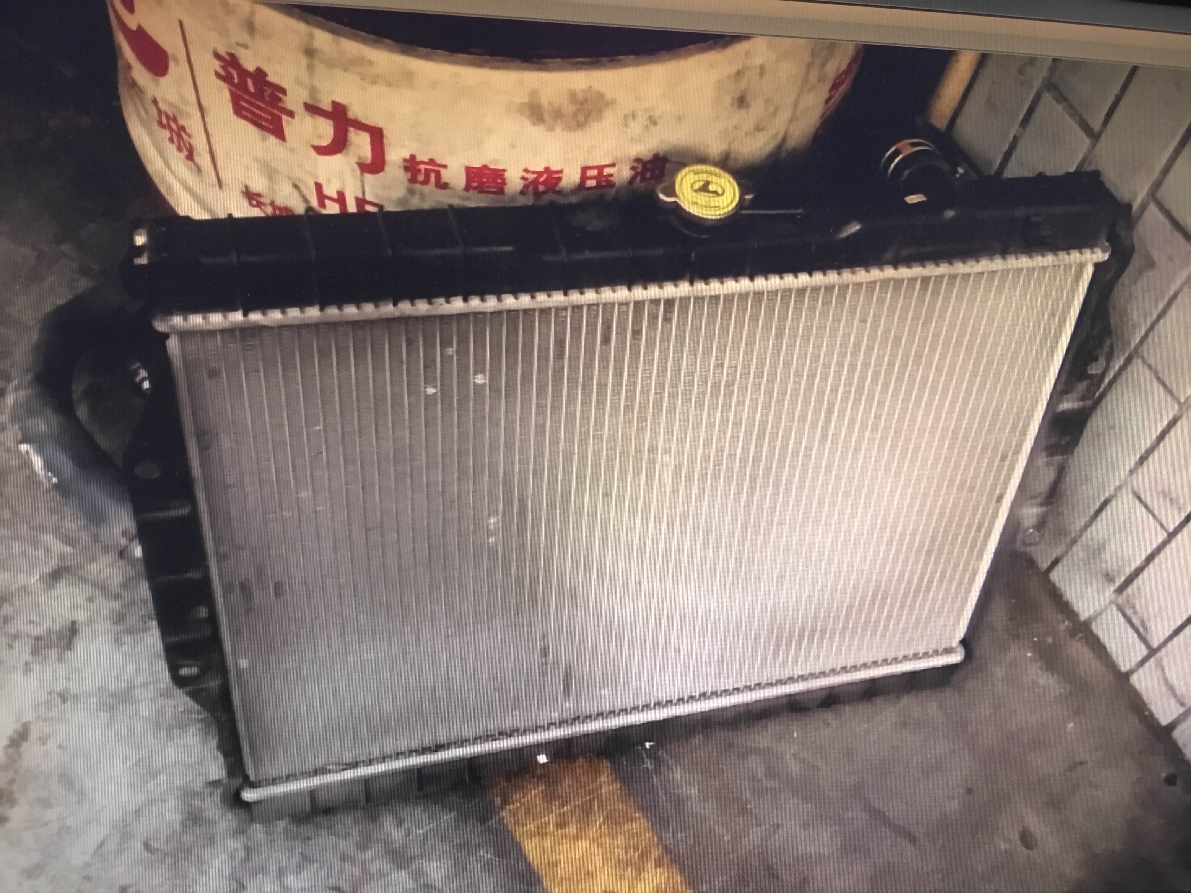

这个是入手时的水箱

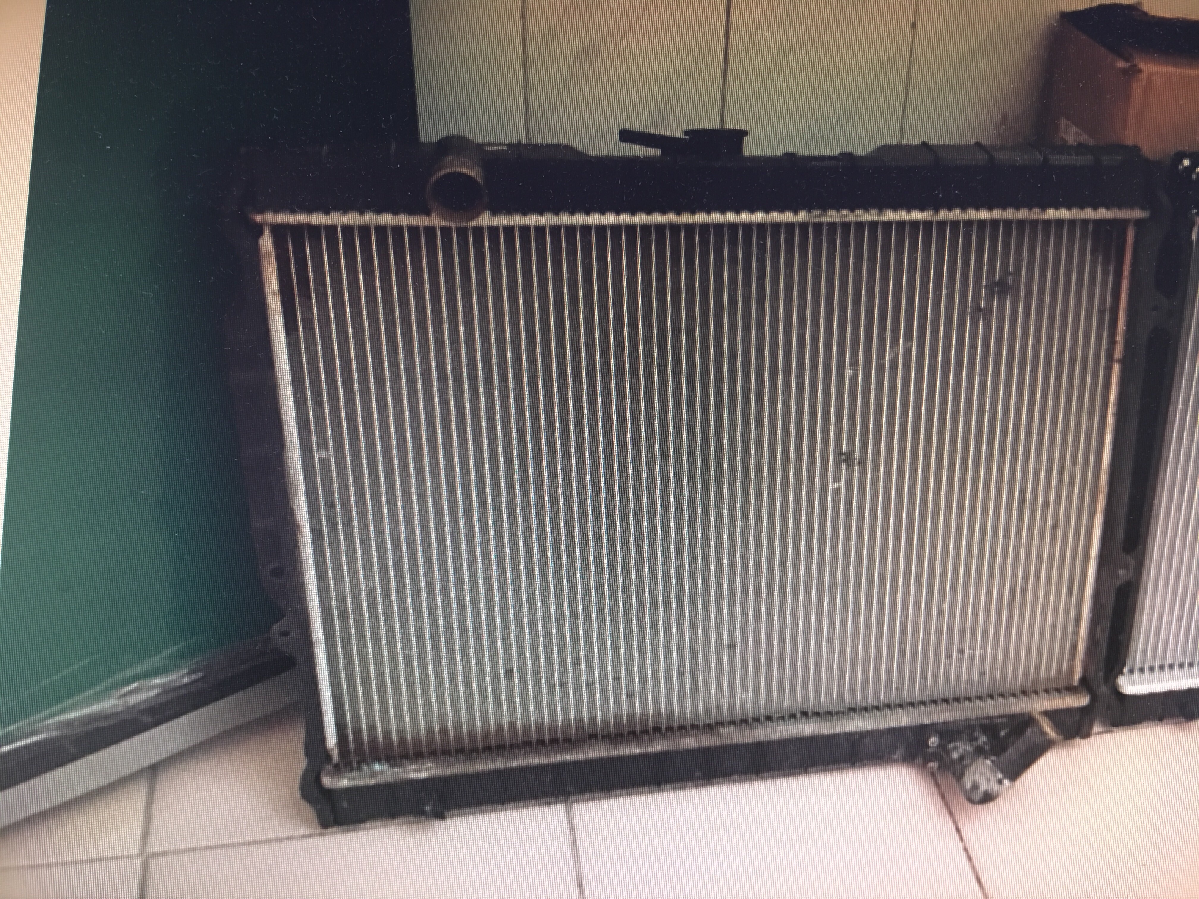

这个是入手时的水箱另一面,旁边的是新水箱。

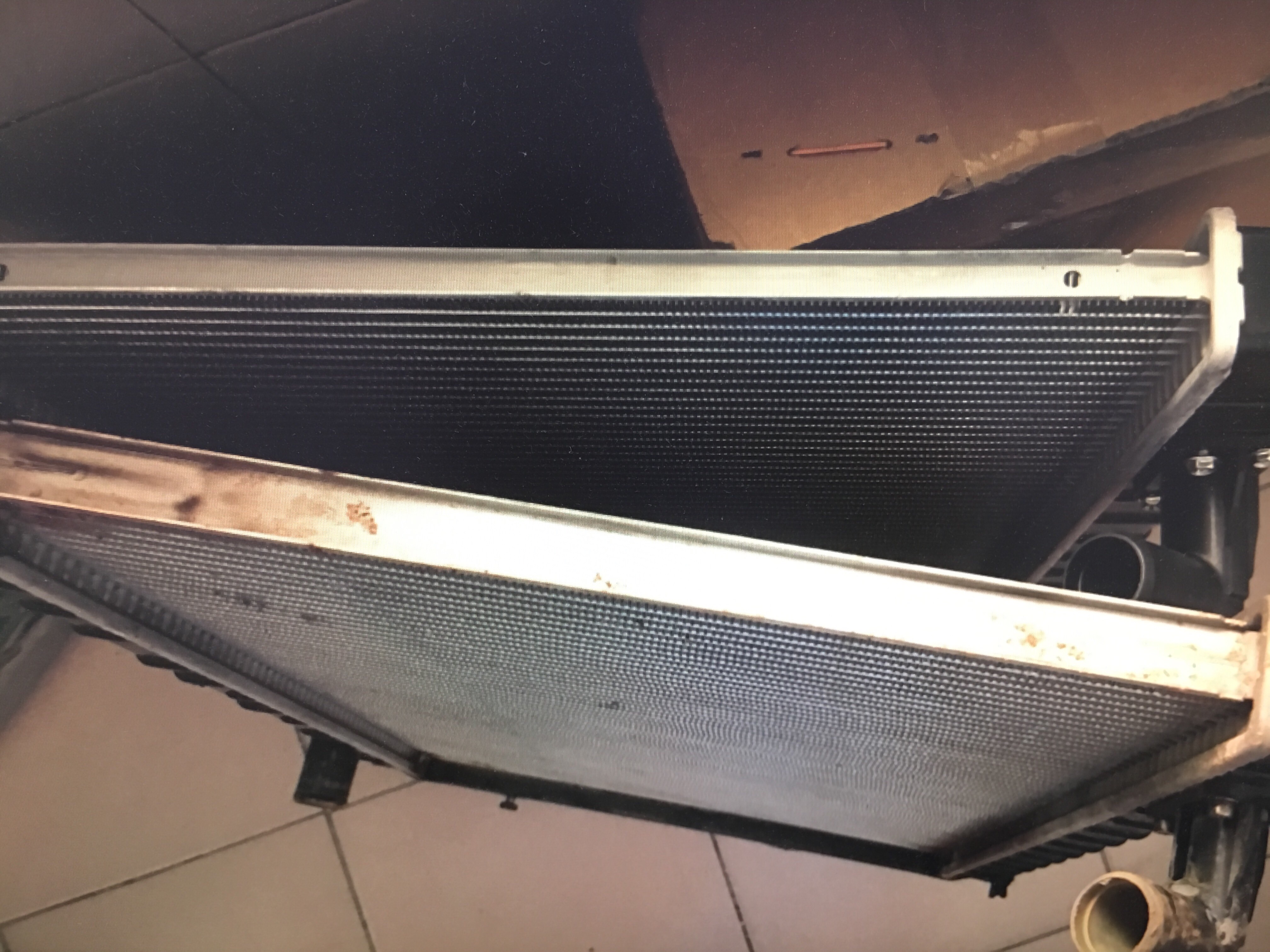

上面的是新水箱,下面的是旧水箱。2018年更换时图片。
这个是网上卖家给的全铜水箱图。

换了两年半年了吧,很好用,600不到的价格。和你一样渗漏,买了个铝的到手拆开一掂量太轻了直接退货,nnd寄回去70块,宝上不多,一家价格很好,就是安装时去掉风扇框子一个角,螺丝孔位有差扩扩孔。
