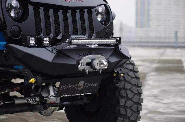

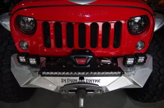

首先护杠强度是大家都非常关注的指标,我也能理解越耐撞越好的心态,不过护杠真是越强越好吗?当然不是,越野车的改装护杠包括底护板都是装在大梁及横梁上,而这些梁本身的强度是非常高的,但它们也有溃缩或卸力的空间,也就是车身自身的吸能。
当车辆发生撞击时先由护杠受力并产生形变,护杠无法继续吸收负荷时则转移至大梁,大梁端头的安装板及溃缩节会持续承受剩余的撞击力,如果这些部位都已变形但还未完全抵消撞击力则由大梁继续承担,但这个时候大梁基本处于严重变形状态,修复难度极大且无法完全保证原装尺寸和数据。
这是发生撞击时车辆部件的正常受力顺序,当我们选择一套远超大梁强度护杠会是什么结局呢?当然是护杠无损但大梁变形。
改装护杠通常有比原车更结实的安装支座及杠体,对于带绞盘的护杠来说还有一个绞盘托架,它不只给绞盘提供安装位,还能对杠体和大梁做加固。这些部件在设计的时候要考虑各种力度撞击时的变形量,如果杠体和支座强度过大,在撞击时它们没有足够的缓冲空间,所有的力都会由大梁承担。
此外还要考虑正常拖拽时的承受能力,如果强度不够在使用绞盘或拖车钩时则会把护杠拉变形,这些方面兼顾得很好的护杠才能成为合格优秀的产品。诚然,一套高品质的护杠价格不菲,但大梁价格更高,不论矫正修复还是更换都需要耗费大量的金钱和时间,实在是得不偿失。

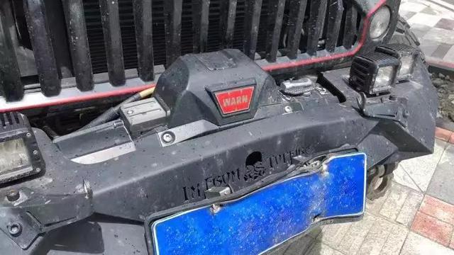

护杠与车身及其部件的间隙也是一个关键点,相信大家看到过很多车身被护杠剐蹭的现象,这是因为护杠与车身间隙过小导致的。
通常非承载式大梁与车身结合部位都会装配橡胶垫,它让大梁和车身存在一定的形变和扭曲的缓冲空间,还可以吸收一部分底盘的振动,如果护杠配合间隙过小就会出现剐蹭,把这个间隙控制在1.5-2cm是比较科学的选择。

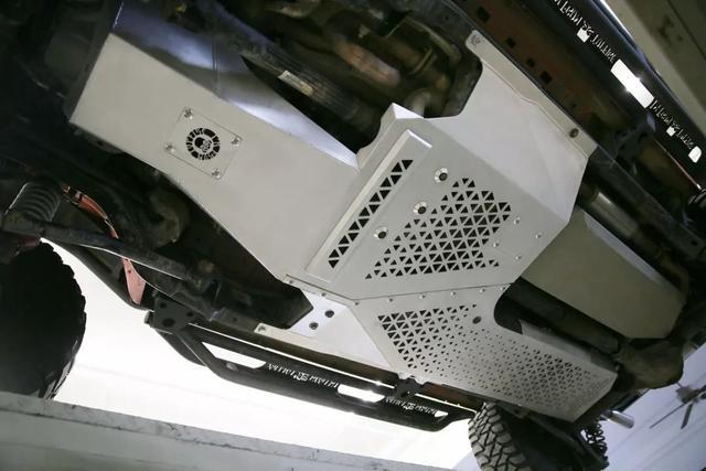

另外底盘护板也是一款防护功能强大的产品,原车的底护板通常为2mm以内的钢板冲压而成且防护区域有限,它对水箱、油箱发动机及变速箱油底壳做简单防护,能满足日常行驶和轻度越野的需求;中度越野底盘可能会与路辙或偶然的凸起物发生亲密接触,如泥地及沙漠等;重度越野则时常与路面坚硬的物体抗衡,如“下场地”及攀岩等;在这种状态下原车护板的最终结局就是报废且失去防护能力,这时底盘则会不可避免的受到损伤。
而改装护板就没有这些顾虑了,在设计之初就充分考虑防护面积和强度,虽然遭受严重撞击也会变形,但它不会被撕烂甚至脱落,所以始终能保持良好的防护能力,返厂视变形程度做对应的修复校正后可继续投入战斗。
