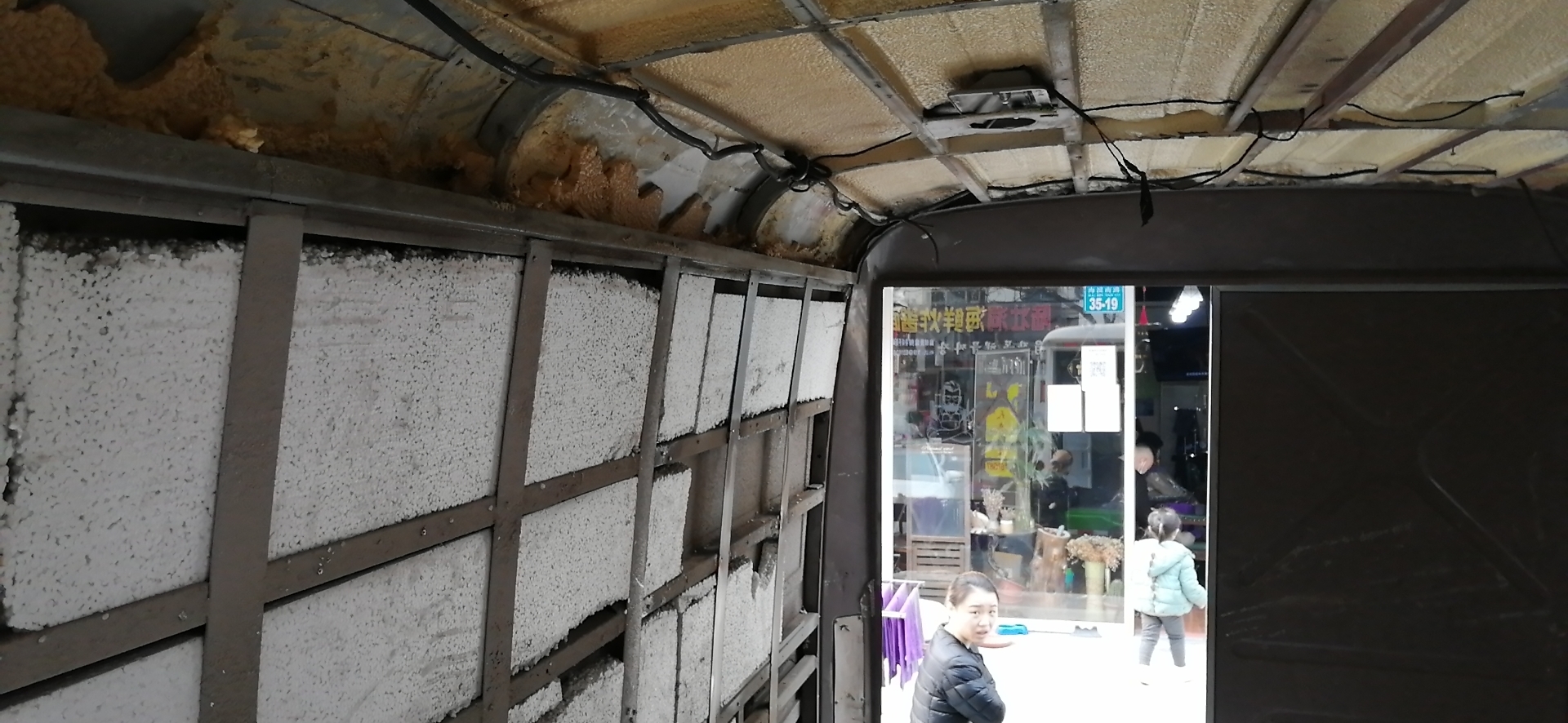

高出不胜寒啊 ,真冷。。。2.8米的车顶不是闹着玩的 。。
原来是货车的原因可能,保温做的特别粗糙, 拆开一看惨不忍睹,车顶的泡沫时间长了都直接分层了, 而且一看就是二手学徒随手一喷的可能。
害我刮了一天, 全部刮干净,准备全车贴止震板,加保温棉,有望改善噪音和保温的问题,

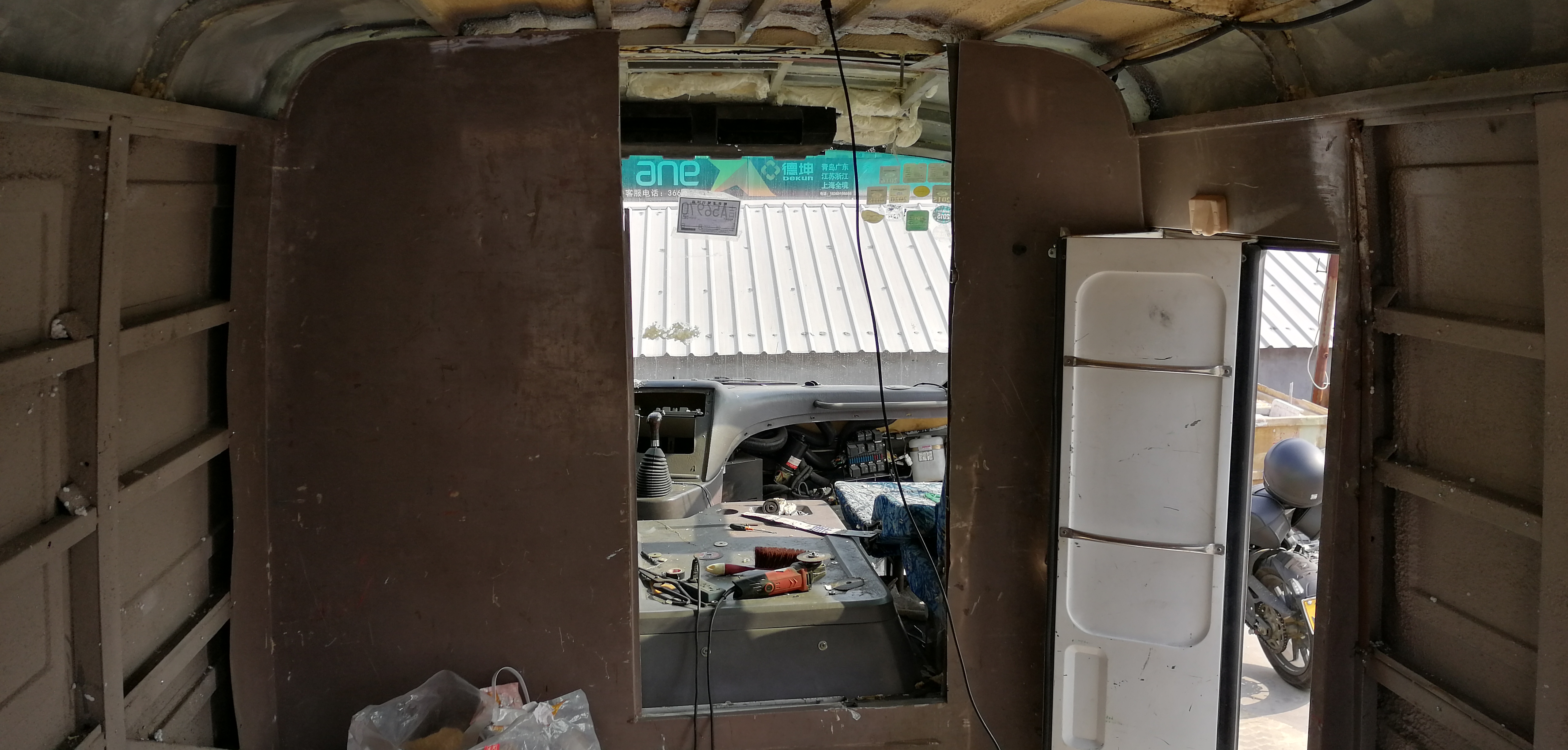

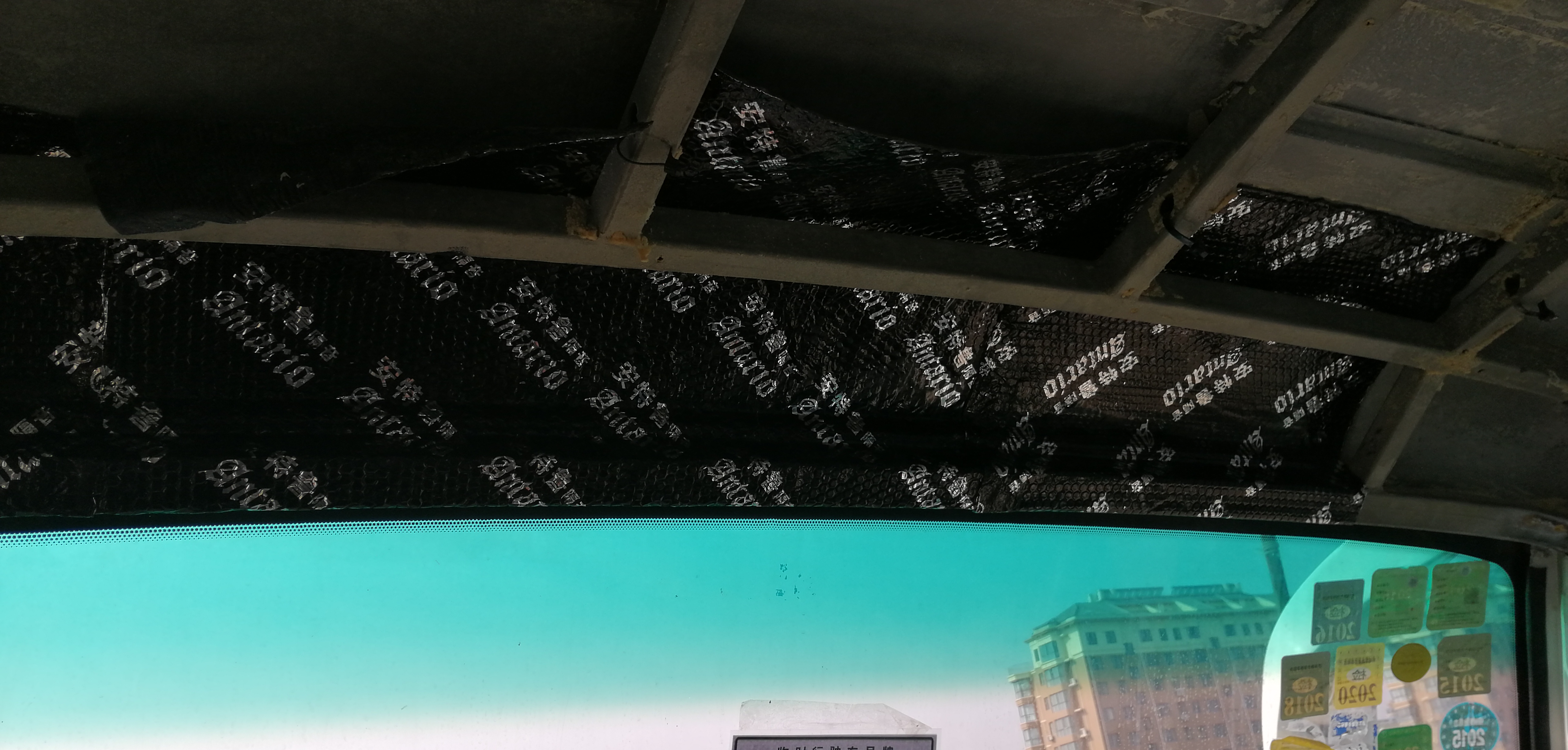

也不知道贴止震板有没有用,这玩意应该有用把,然后再喷一层保温 ,效果应该很好把,

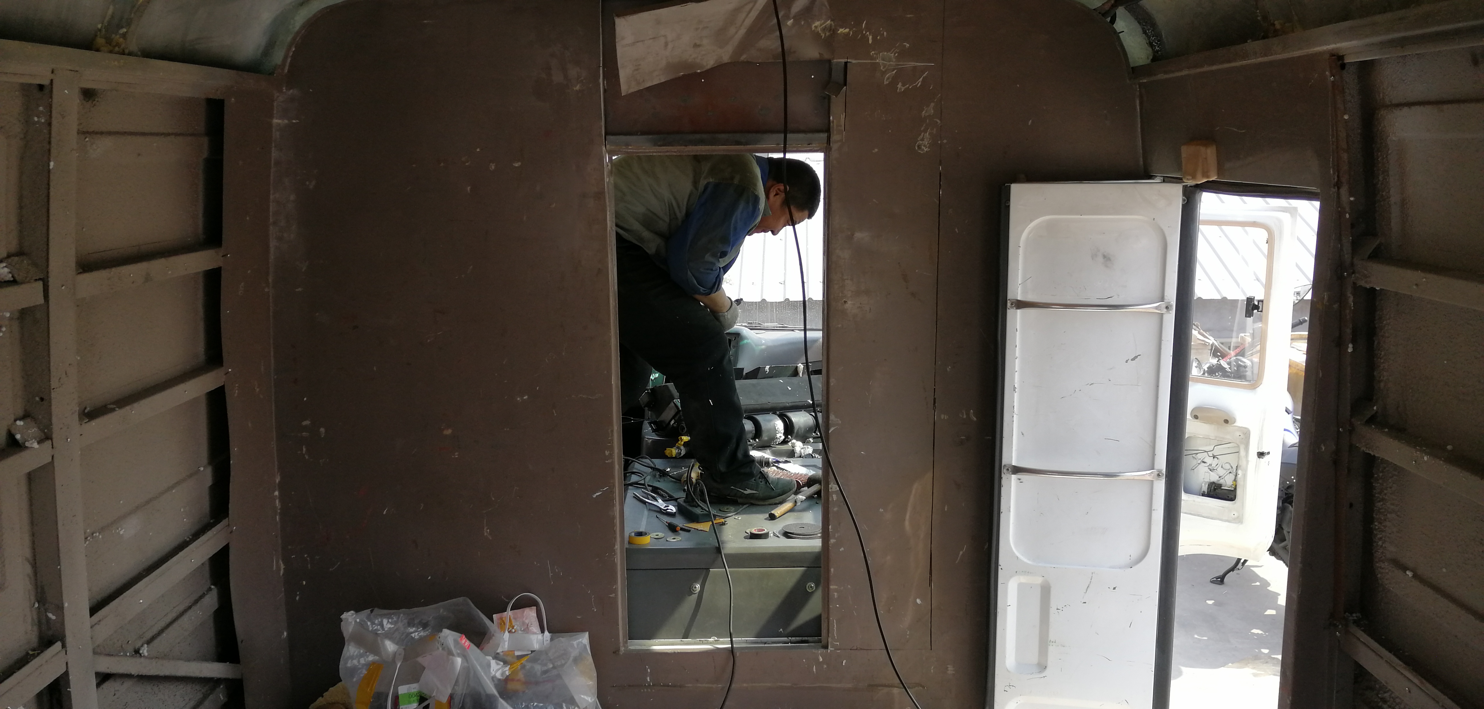

原车的门跟狗洞差不多, 开一开,立马敞亮多了,
唯有自己动手,方能体会其中的快乐~~今天把驾驶舱空调移位了, 明天应该装电路了,
