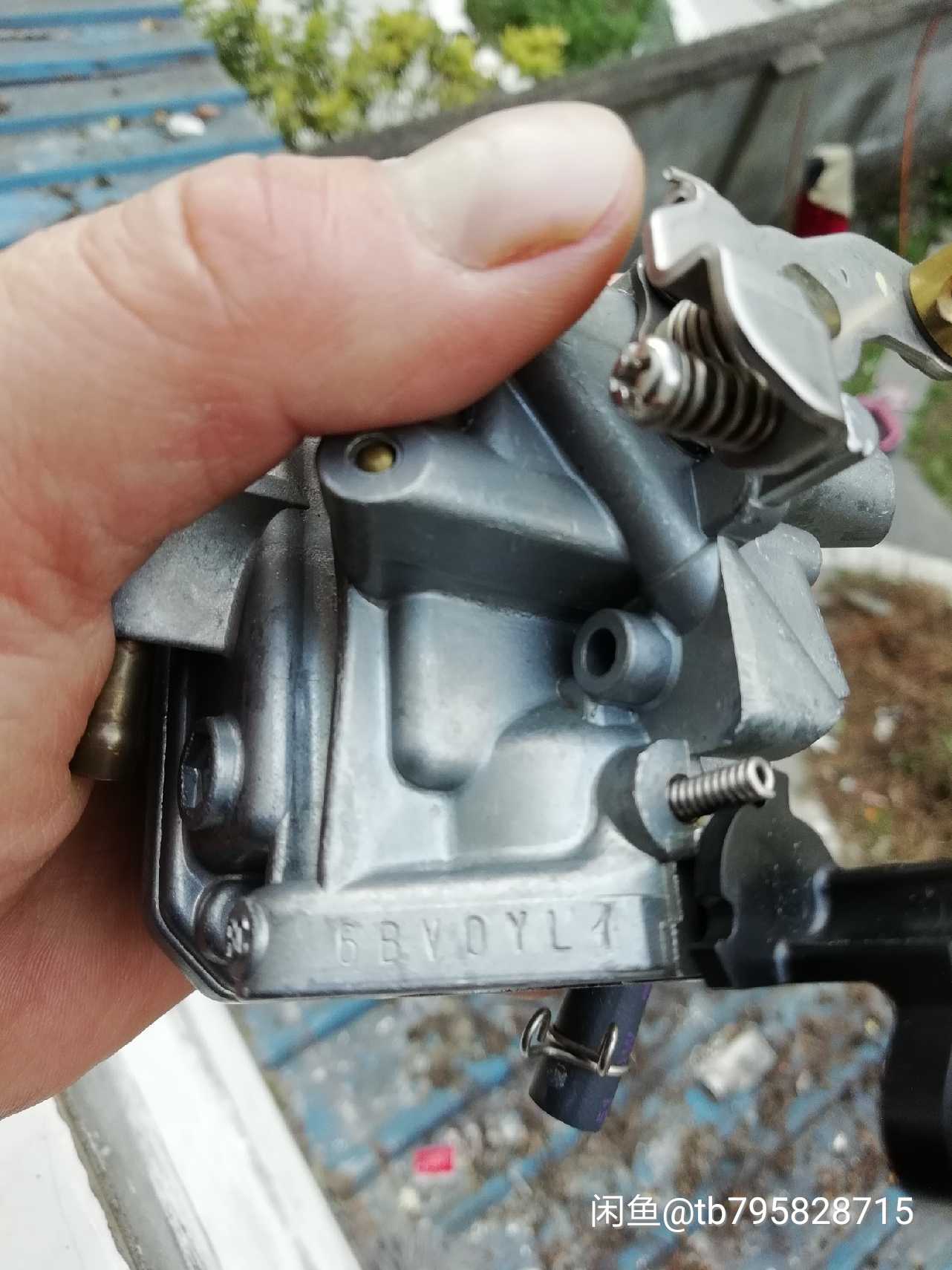

帮忙看看这是雅马哈4冲4马力还是6马力的化油器
别人卖的,也不知道是4还是6的,如果是6马力的我就要了,升级一下我的4马力
发表时间:2020-5-30 19:23:46
评论(5)
潜意识诗意
发表于 2020-6-2 21:32:33 来自手机 | 显示全部楼层

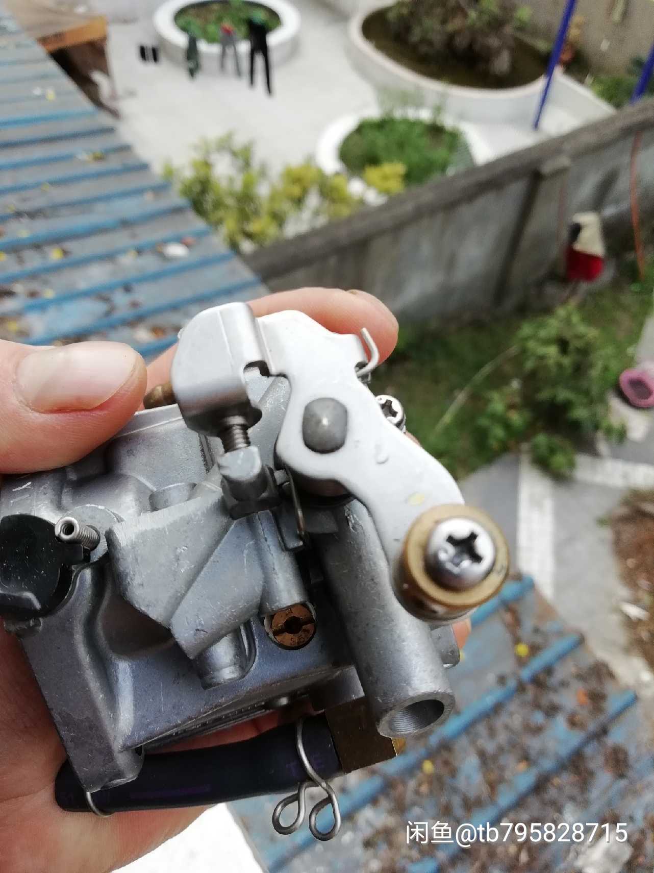

雅马哈4跟6的化油器是一样的。只不过是里面喷油嘴不一样。最后那图那个副油嘴型号是35。4匹的。我的也是雅马哈4匹。正在研究换喷嘴改6匹
egui
发表于 2020-6-3 10:12:23 | 显示全部楼层
潜意识诗意 发表于 2020-6-2 21:32
雅马哈4跟6的化油器是一样的。只不过是里面喷油嘴不一样。最后那图那个副油嘴型号是35。4匹的。我的也是雅 ...
有6匹的化油器拆开看看主量孔多大就行了,换了主量孔再调一下混合比
子健
发表于 2020-6-3 16:04:09 | 显示全部楼层
这个化油器是四冲4马力的化油器
潜意识诗意
发表于 2020-6-5 12:51:22 来自手机 | 显示全部楼层
我前天才试过。买6匹的主喷嘴。回来装上去。怎么调。那个油路就是调不好。喷油太多。容易熄火。还是直接整个6匹的化油器。装上去。免得瞎折腾
子健
发表于 2020-6-22 08:58:41 | 显示全部楼层
雅马哈四冲4马力和6马力的化油器,区别不在喷油嘴!我几年前就发过改装贴,可以去看看
