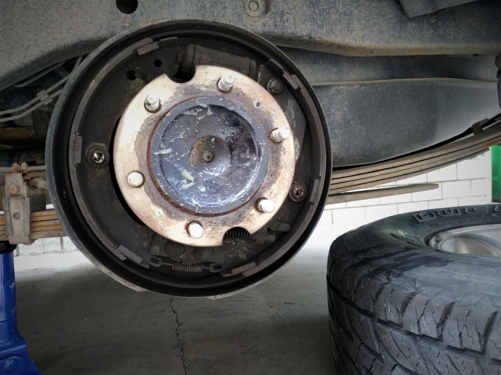

自己动手检查豹子制动
前片还剩大约3mm,需要更换。后鼓,磨损不到一半,继续用。

这个自己好换吗,我自己买了减震刹车盘刹车卡钳,后刹车蹄片,打算自己更换

发表于 2020-7-25 20:52:09 | 显示全部楼层
stussy147 发表于 2020-7-10 23:04
这个自己好换吗,我自己买了减震刹车盘刹车卡钳,后刹车蹄片,打算自己更换 ...
前卡钳我没换过,应该比较简单,只有三条螺栓和油管。后蹄片稍微麻烦点,要注意的是拆鼓要松开手刹,用两条螺栓顶出鼓盖;拆开后先拍清晰结构图,供拆散后对照参考。
