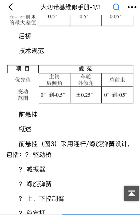

请教下各位切友 02款4.7大切换了横拉杆球头后目测左前轮外倾明显 前束调整了两次效果不明显 左右跑偏稳定性不好 有点吃胎 修理厂建议更换左前羊角轴 问问各位切友前倾角的调整参数或有没有更好的解决办法

之前从网上找到维修手册里相关信息,不知是否准确。

之前咨询过几个做四轮定位的小机修店,也上过定位设备,但这些店的店员表示,只能调整束角,而无法调整倾角,还表示调整倾角需要专用工具,而且收费也要好几百。。。调整倾角需要什么专用工具?为什么收费好几百?
