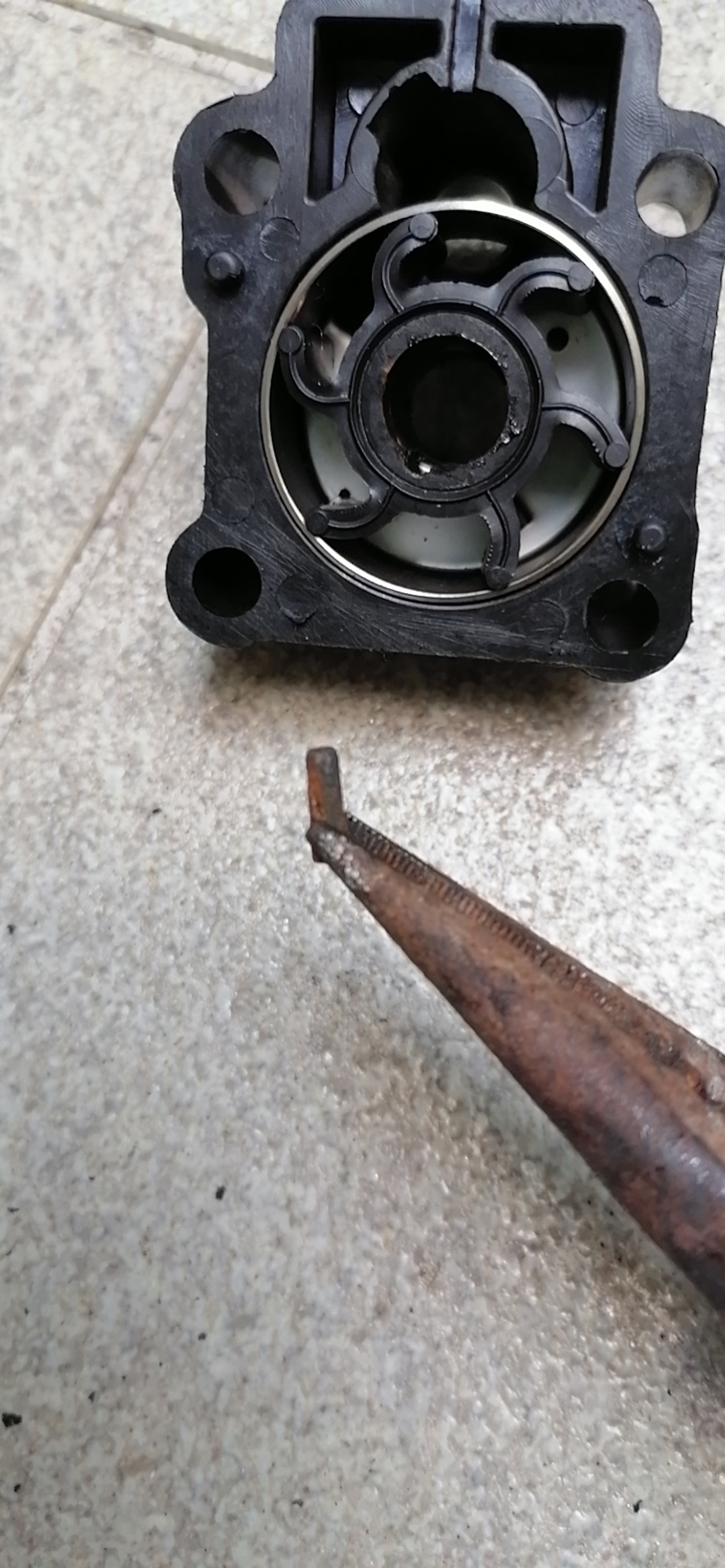

发表于 2020-10-27 06:41:14 | 显示全部楼层
上图

发表于 2020-10-28 16:29:18 | 显示全部楼层
和打不打黄油没多大关系,看图片你这个应该是干烧磨坏的

那就麻烦了,为什么会干烧呢?好象已经发生过两次。换了叶轮还没能试机,油管不见了
