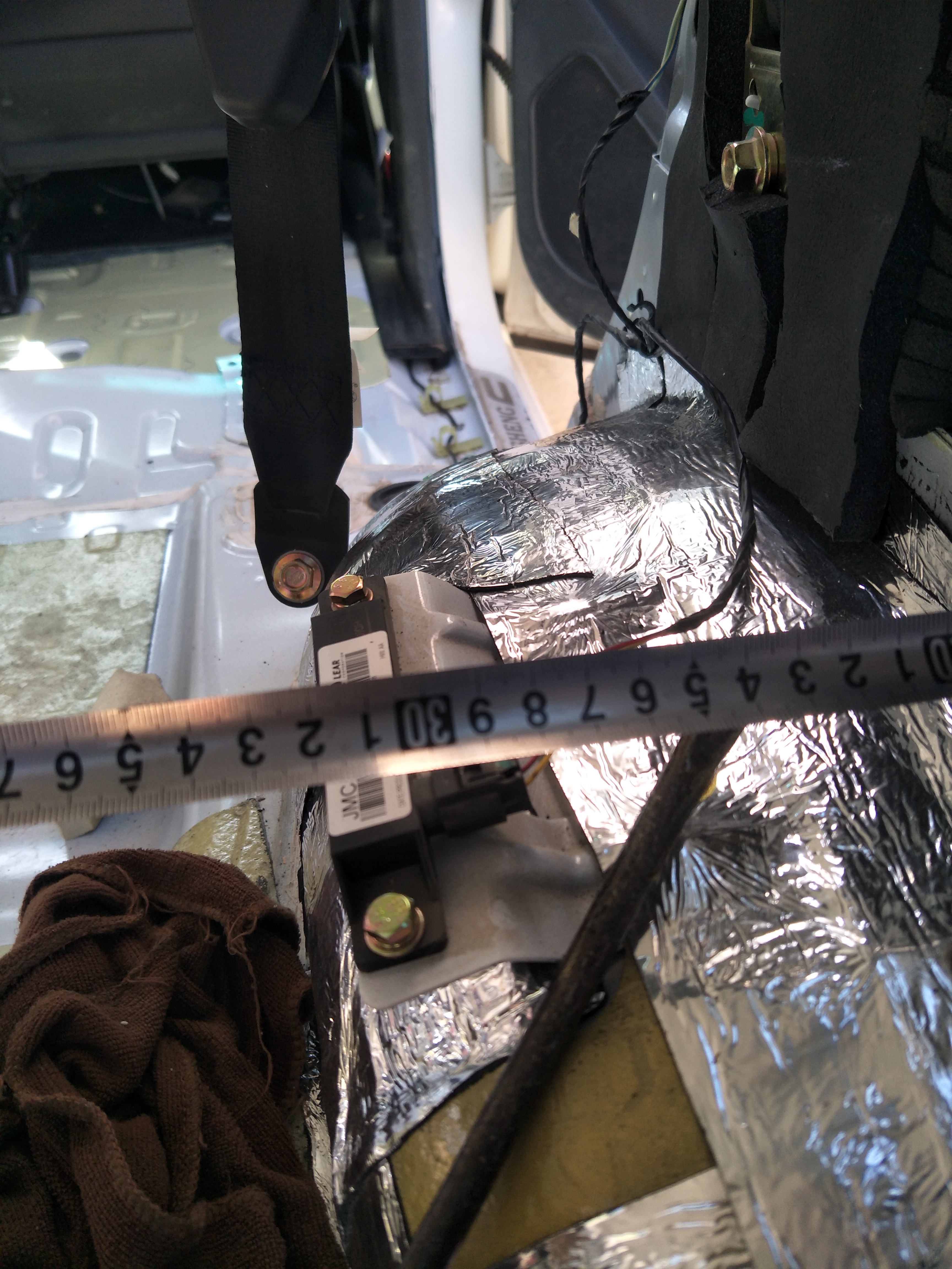

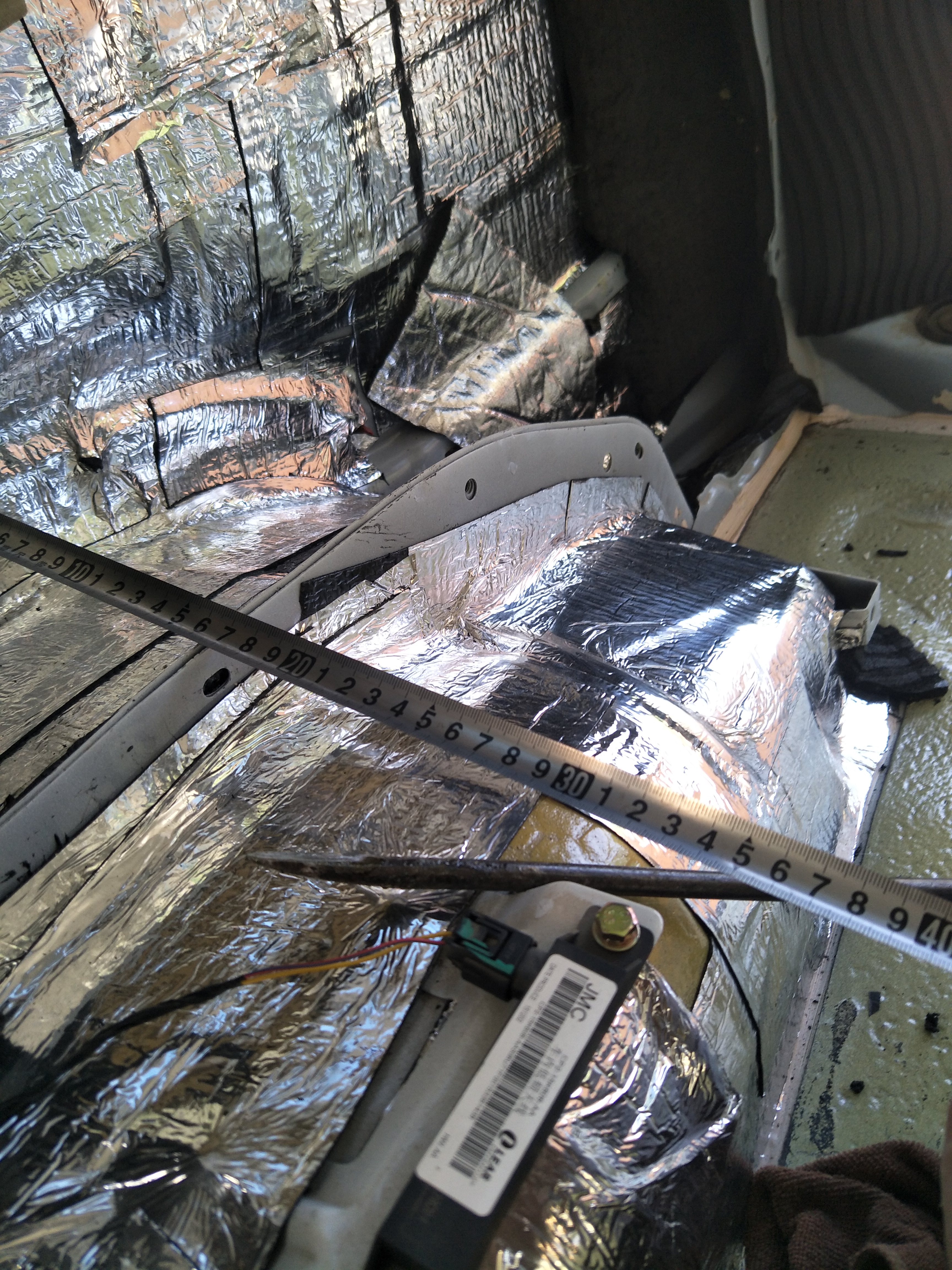

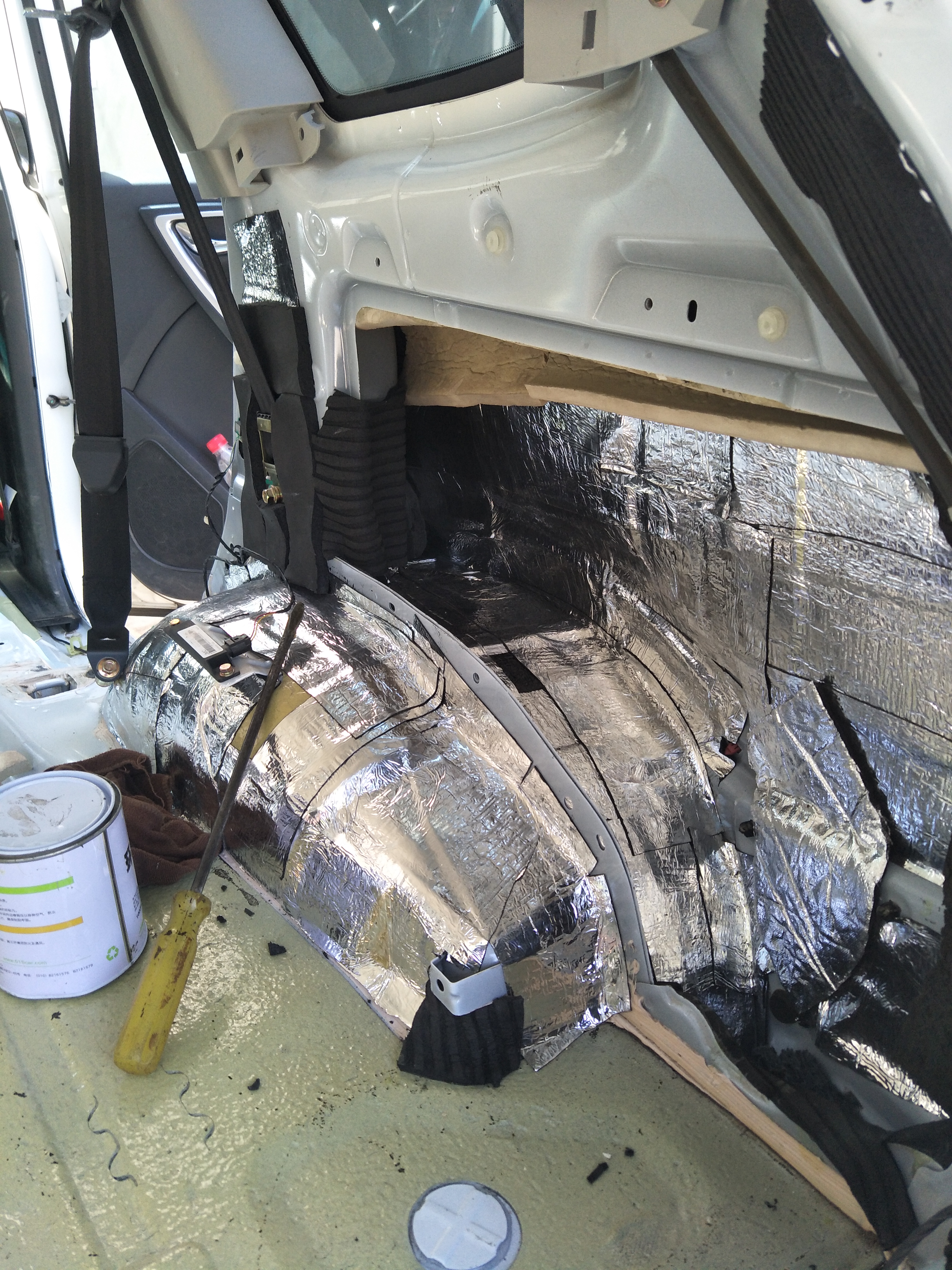

        在车内的后半部,粘了“隔音贴”。从车底,到车的两后轮上边,全部粘了。在车轮上的突起部分,重点加强,粘了两层。
拆开后车轮上边的装饰,发现两个车轮上边,有很大的空间被浪费了。左边有加油口,浪费稍小,右边的,空间很大。记得有车友就把电池或无线电台装进去。最宽处有30多厘米。
        这个加装后,全车噪音有了明显的改善。没有了那种铁皮敲击的清脆声,取点而代之的是敦厚的深沉的声音。后来又加装了车门密封条,开关车门的声音有了明显变化。

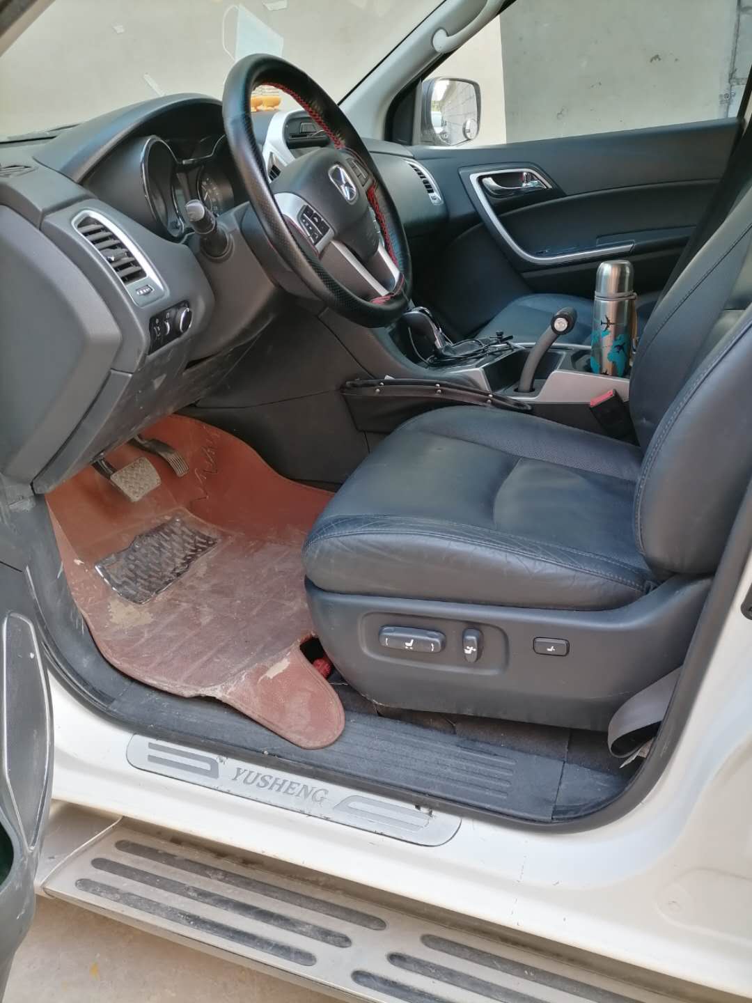

      本人的自然条件有限,前座显得过高,于是换了驾驶座的前边两个脚,座椅低了3厘米。
      一不做,二不休,几天前,换了个电动的。

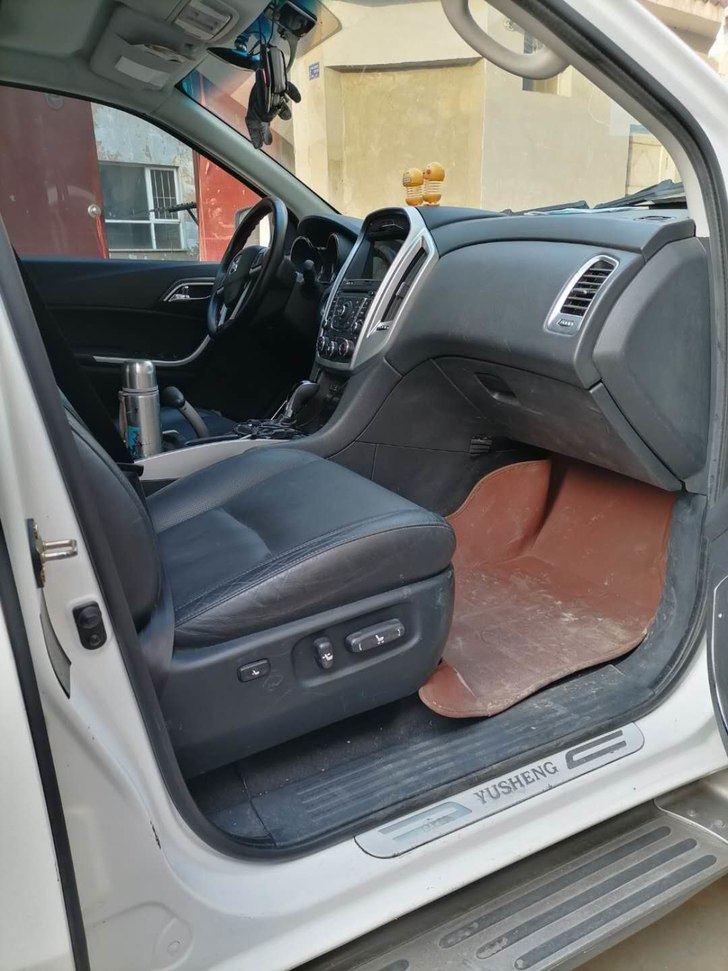

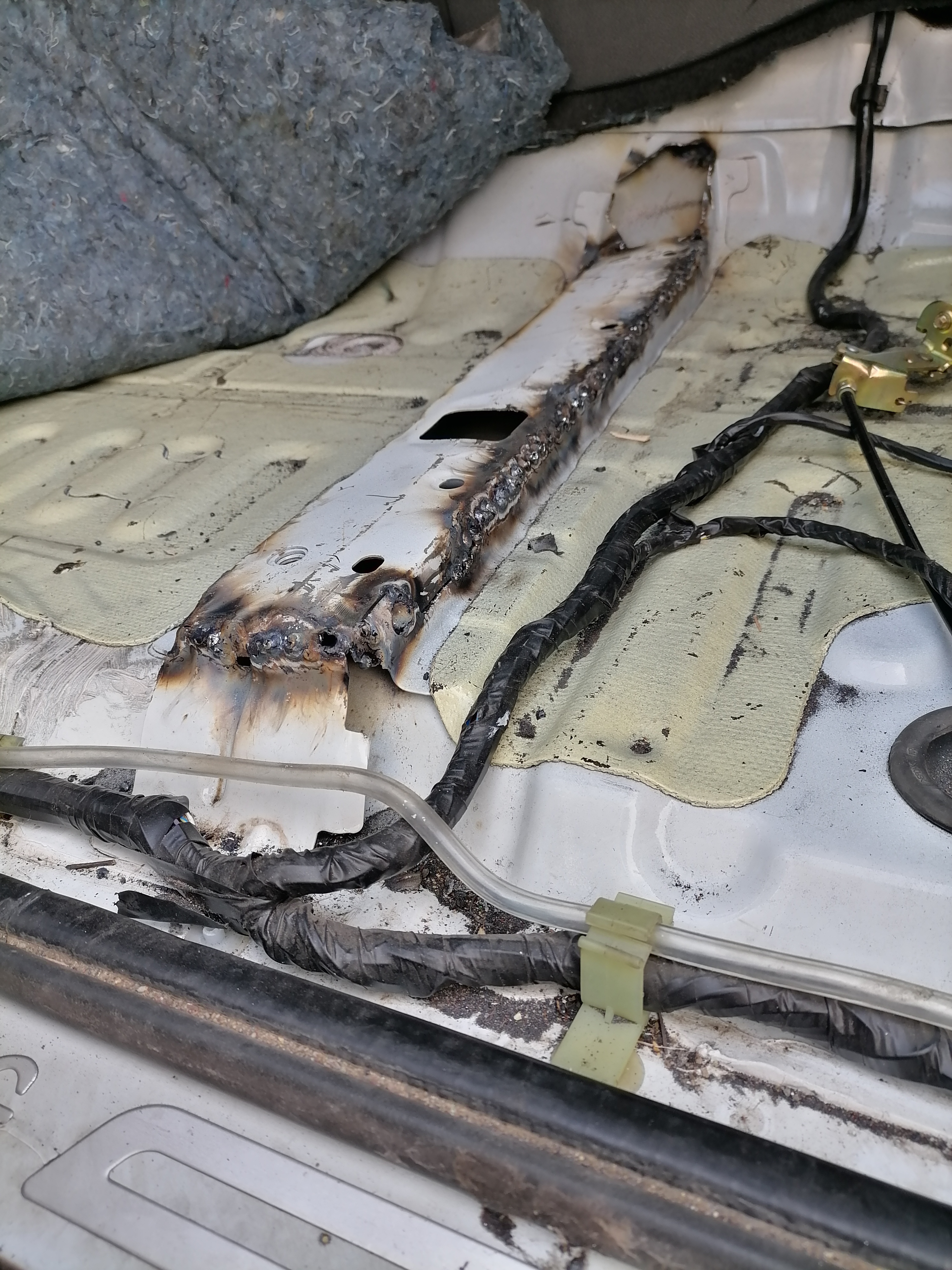

      说是雷克萨S,其实看中的是10向电动。座椅的高度不比驭胜原车的低,于是,在驾驶座,对原车进行了切割,降低了约5厘米高度。保留了原车固定座椅的螺丝孔。
副驾的座椅没的作降低处理。
退下的座椅。谁需要?驾驶座前改过了。

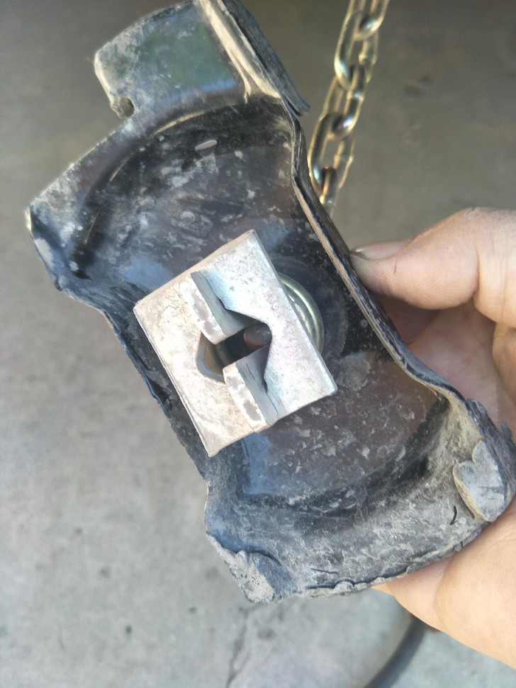

听说有的备胎被盗,想是这个东西不争气。
直接焊死算了。

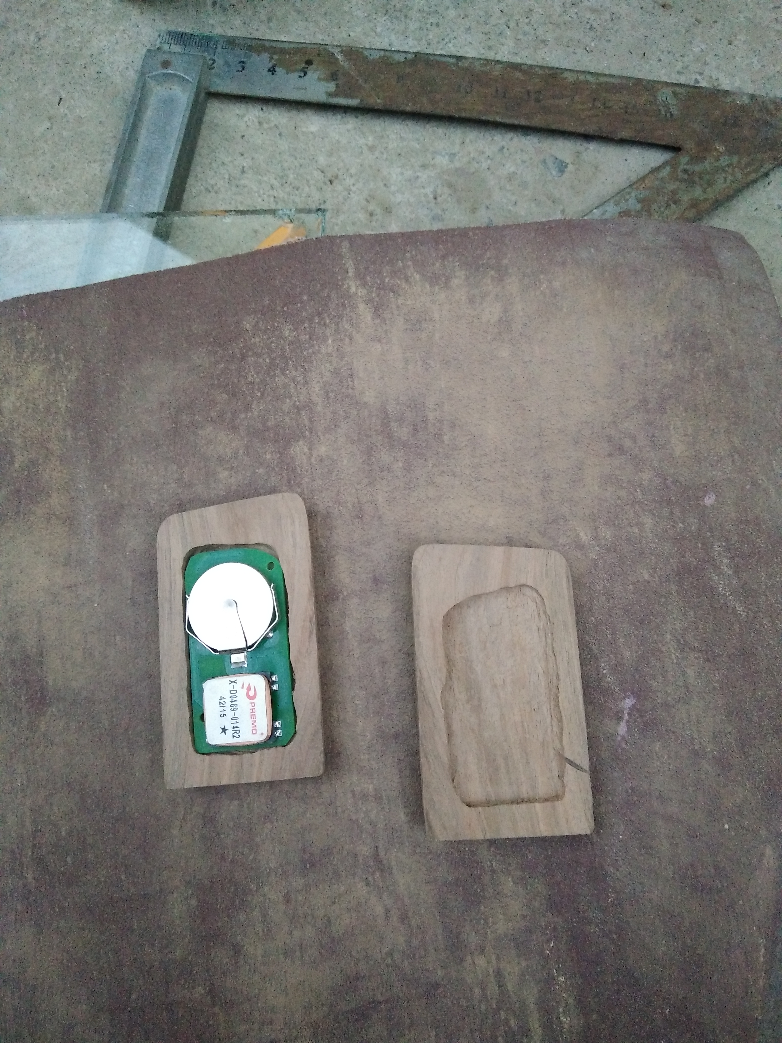

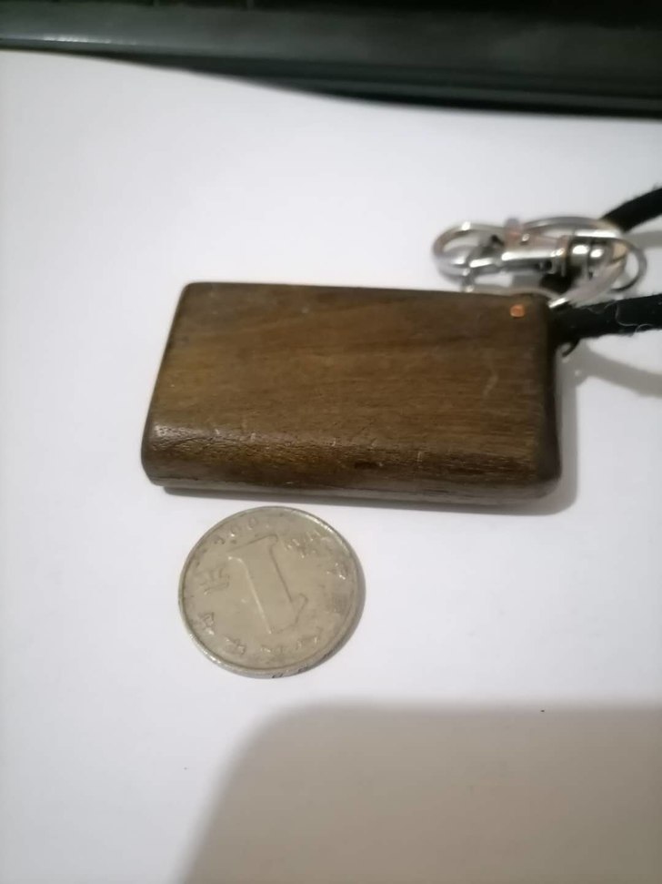

取出钥匙的芯片,切去几个按键开关,以降低厚度,装入这个木头做的小盒子里,体积小,开关车门按门把手上的开关。
