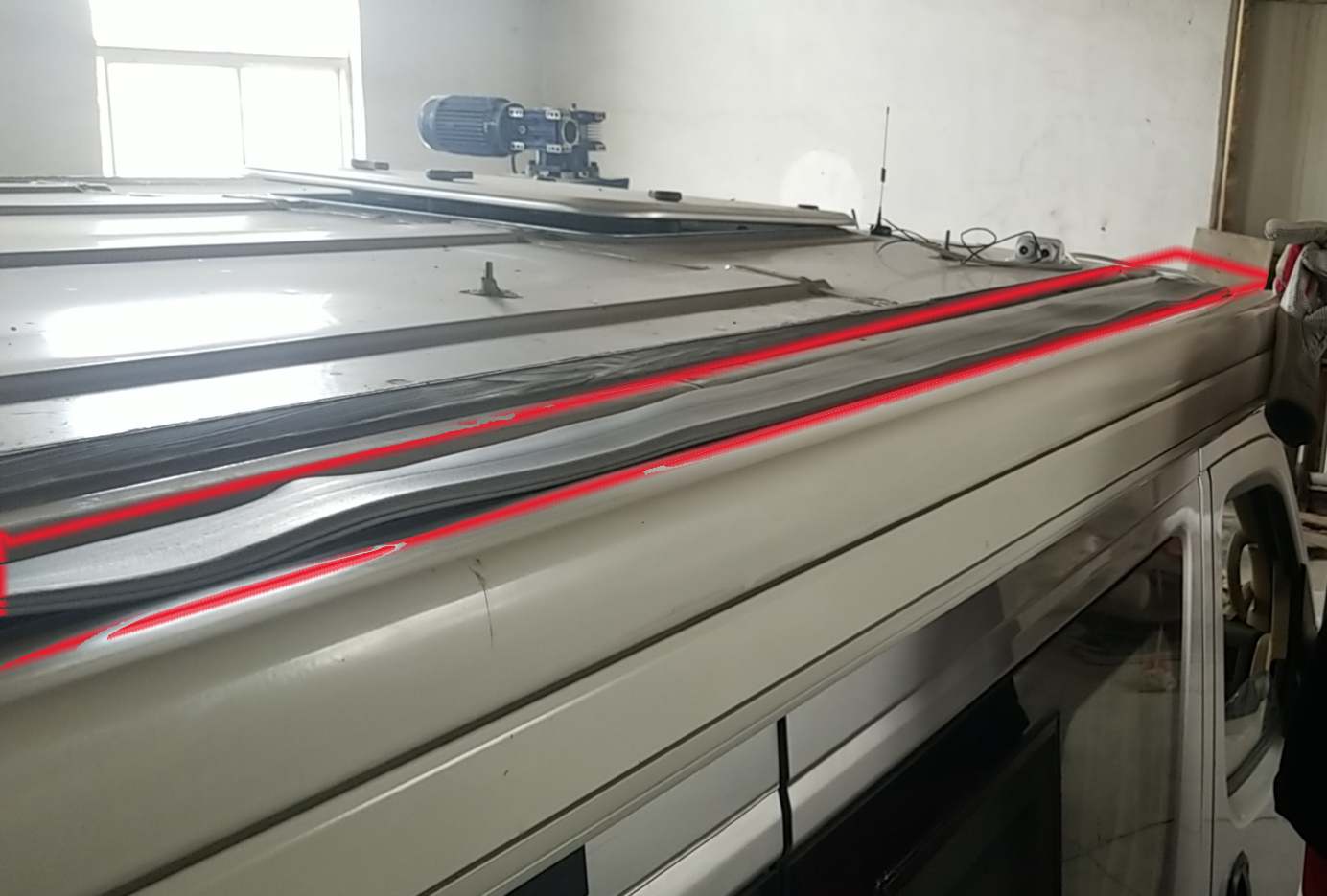

巴东
发表于 2020-9-1 23:11:07 | 显示全部楼层
HZ猴头 发表于 2020-8-31 11:23 运用新技术完美解决遮阳棚安装车体倾斜度问题,赞 建议1.遮阳棚最好往前安装20CM左右以避免下雨落 ...
感谢您的认可,向前移动遮阳棚带来的效果与付出的安装复杂工作量相比,我还需仔细斟酌。遮阳棚与车体间的防水可以使用遮阳棚防水胶条,虽然感觉材质上抗老化的性能不太好,但整体形式与防水的需求是可以满足的
巴东
发表于 2020-9-1 23:24:55 | 显示全部楼层
防水条的材质要是能更软些的熟胶料会更好些吧
红框内标注的就是遮阳棚防水条
